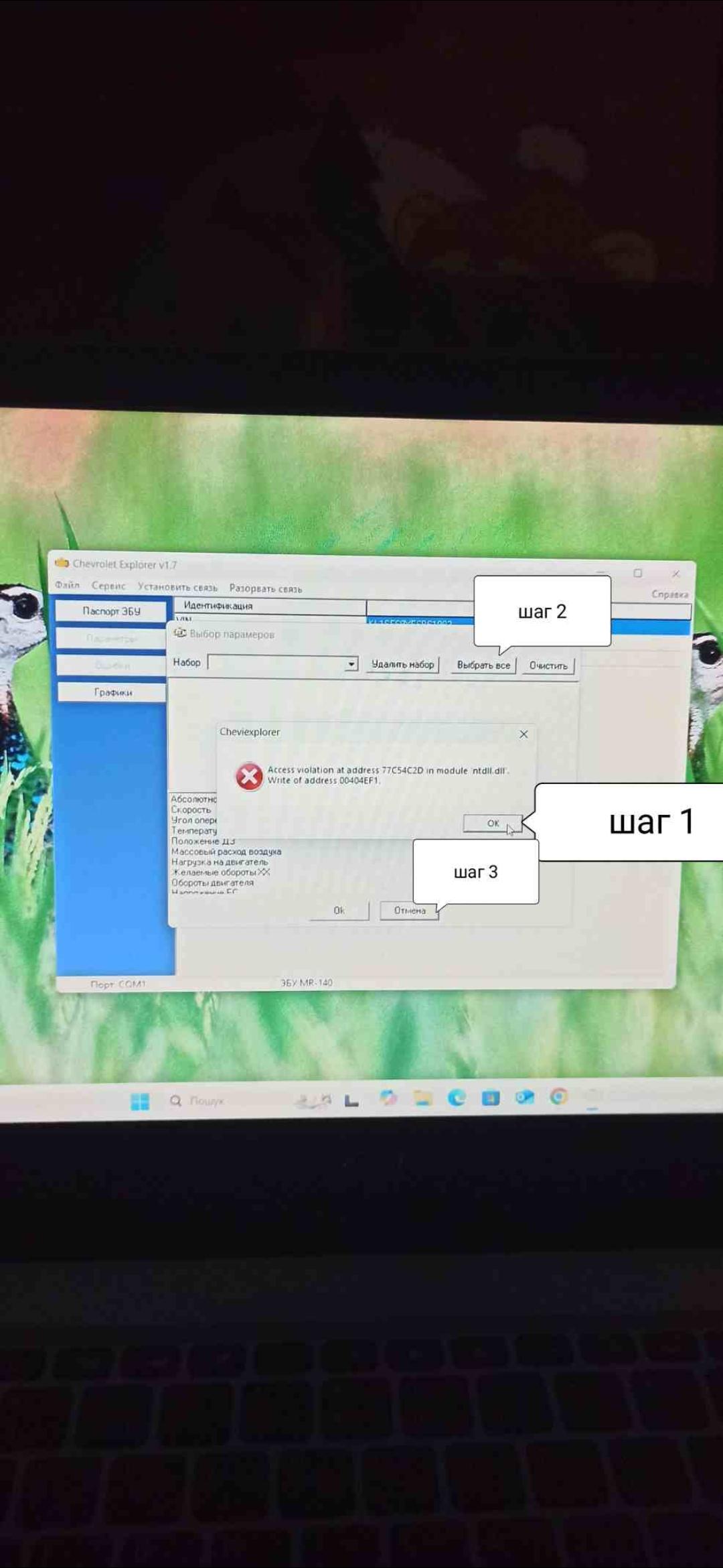

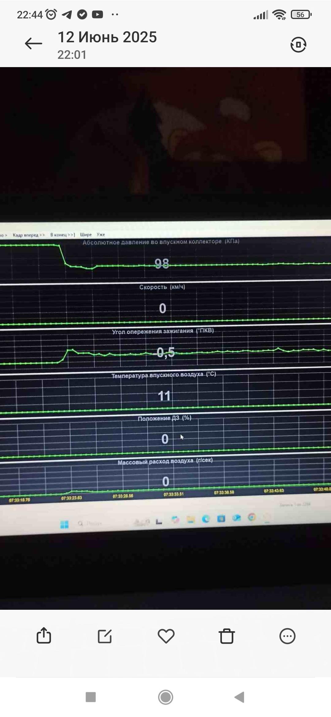

12.06.2025 в 23:17 #41611Приветствую, попробовал исправить на ПК и приложил ZIP файл в этом сообщении. У этого лога есть особенность. Возможно вы с ней тоже столкнулись. Приложу фото как открываю его я, если выкидывает ошибку.
Вы должны войти для просмотра вложений.16.06.2025 в 11:58 #41620Наконец-то смог открыть файл. Существенных отклонений не вижу, но примерно в 7.47 странное поведение РХХ, которое характерно для выключения зажигания. Но это произошло при интенсивном разгоне. Проблем с электрикой не наблюдается? Панель приборов кратковременно не гаснет? Замок зажигания хорошо работает? Надо понаблюдать за этим, если будет такое повторяться, тогда возможно стоит обратить внимание на реле и замок зажигания и их цепи
