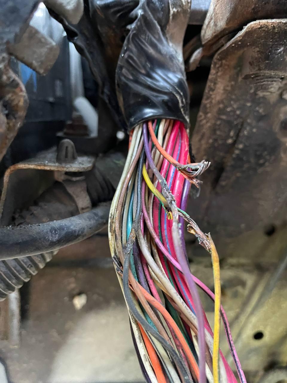

31.08.2023 в 09:18 #35418Владимир, приветствую. Очень может быть, что проблема в жгуте проводки за левым передним крылом. Через него идет управление на реле и обогрева, и звукового сигнала и т.д. Тут два варианта. Либо сразу это проверить физически, либо лично я бы извлек реле звукового сигнала, например, и проверил замыкание его 85 контакта (в блоке предохранителей) на массу. Если есть замыкание или сопротивление не бесконечно, тогда лезть в этот жгут
31.08.2023 в 14:28 #35424Как бы там ни было, но без демонтажа крыла туда не подлезть, правильно я понимаю? Потому как со стороны салона тот жгут сухой, нет никаких и намёков на воду или влагу
31.08.2023 в 17:12 #35426Снять колесо и пластик, крыло не обязательно

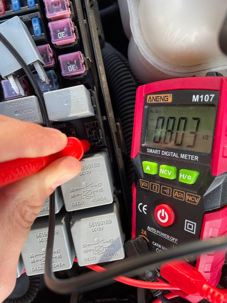

01.09.2023 в 08:52 #35429Андрей, вот такие показатели при замыкании 85 контакта реле на массу, как описано выше. Причем сначала мне показывал прибор около 600 кОм, как только клемму накинул, потом ~730 и окончательно 803.
То есть таки этот жгут?
01.09.2023 в 16:00 #35436Да, проблема от блока предохранителей к салону. Не должно быть такого сопротивления. Часто провода сплавляются в блоке предохранителей. Но если началось после дождя, тогда скорее всего в жгуте. Тут надо уже визуально проверять.
