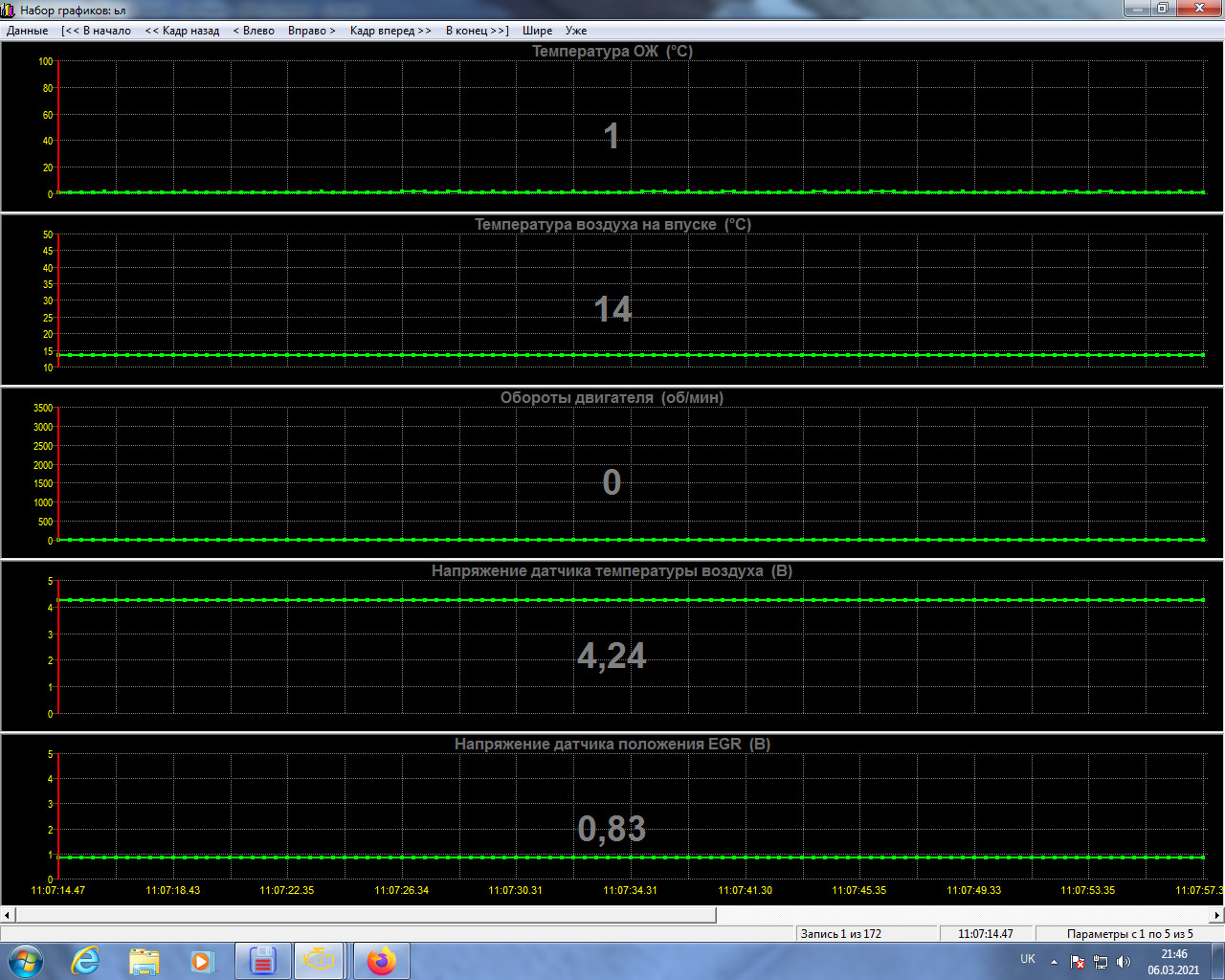

      Всем привет! Я новенький. Подскажите кто знаком с проблемой. На логах программы CE напряжение датчика на впуске 4.2 вольт и температура +14С, а температура ОЖ +3С . Нексия . Мотор F16D3 c дроссельным узлом от лачетти 1.8 с байпасным РХХ. ЭБУ Сириус Д-42. Датчик температуры установлен в гофре после воздушного фильтра… Датчик поменял на новый GM но проблема осталась. Тестировал вольтметром проводку- фактическое напряжение к датчику 4.9вольт. Аккумулятор новый 12вольт на выходе. Проводка не битая. Машина зиму не видела. Гараж и бережное обращение. Пробег 60000 за 9 лет. Эксплуатация весна лето осень до снега.

        А на логи можно посмотреть?

          Привет Серёга! Вот короткий лог. Сегодня ещё  раз всё прозвонил мультиметром. Напряжение к датчику 4.98 волт .Подключаю к датчику и на графике вижу 4.27 вольт при температуре ож 3 градуса. А температура воздуха на впуске 13 градусов.. Расширенный лог выложу завтра.https://moylacetti.ru/wp-content/uploads/2015/05/comment_image_reloaded_500520.jpg

            Вот ещё логи.
