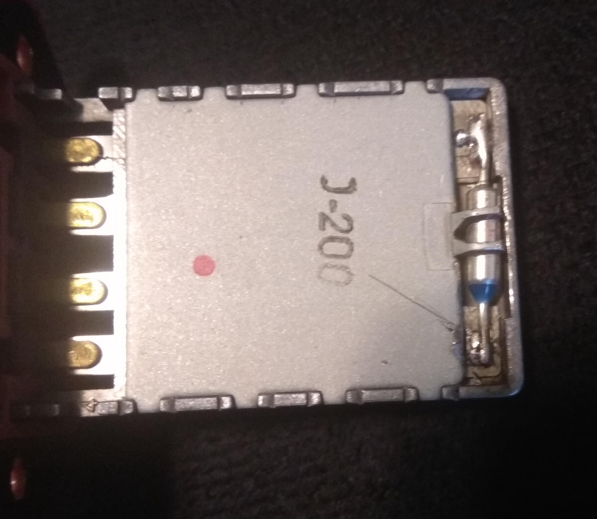

      Хочу поделиться опытом ремонта платы Резистора отопителя. Неисправность проявляется как отсутствие первых трех скоростей вентилятора отопителя. Работает только 4-я. Находится под бардачком и крепится на двух винтах. Стоимость новой от 15 $. Причина в перегоревшем термопредохранителе.
      Который стоит от 0.15$. Вот такая замена.
      Паять его нужно, не забывая, что он от перегрева прийдет в негодность. Я сначало залудил места пайки при помощи паяльной кислоты, установил на место термопредохранитель, что бы отводилось тепло. Паять нужно хорошо прогретым паяльником и как можно коротким промежутком времени. Итог — все работает. Термопредохранитель 240℃, 250 В, 15 А.

        Обалдеть какие сложности.Будем знать спасибо. :yahoo:
