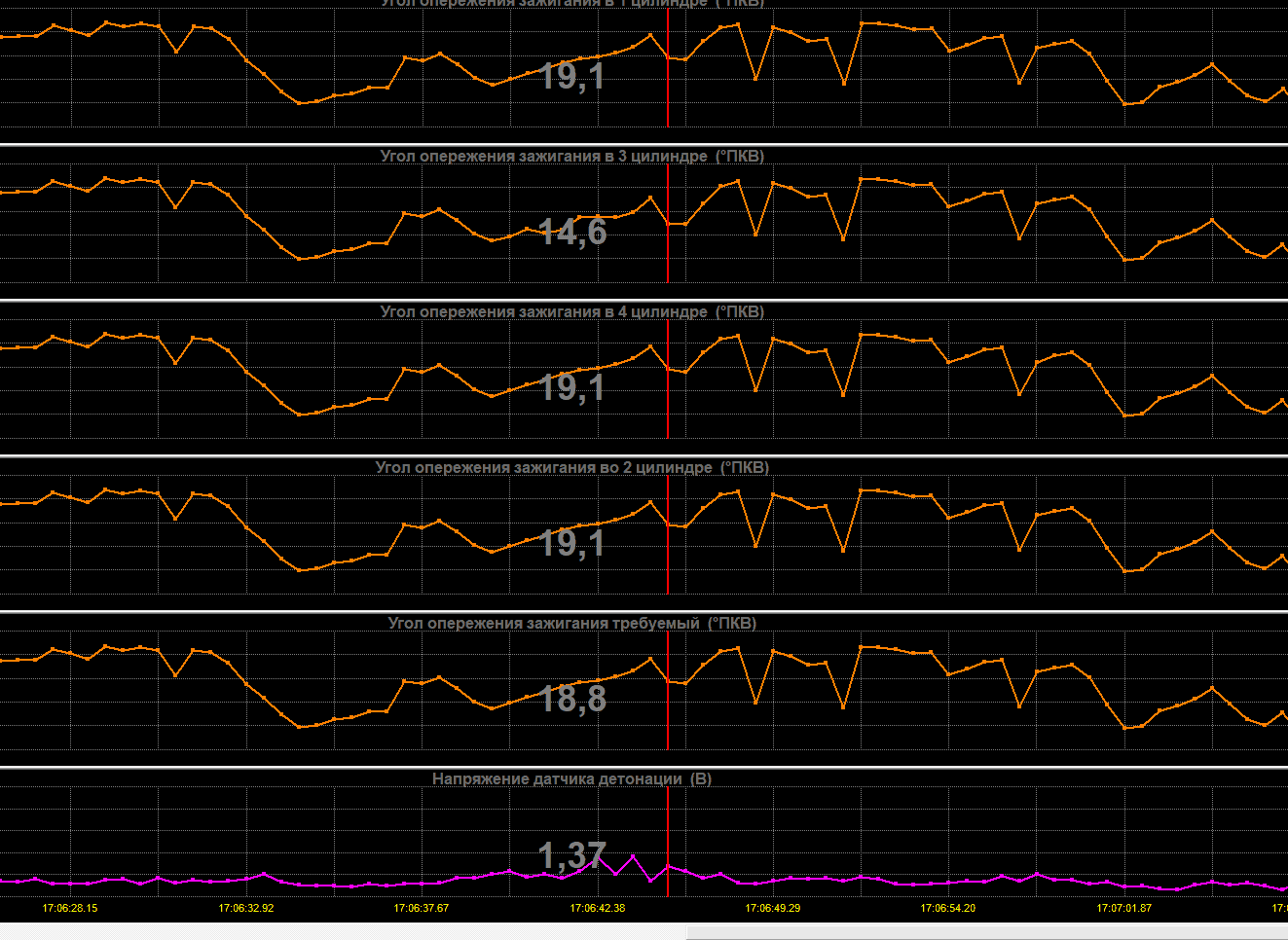

13.12.2020 в 20:46 #28381наконец то пришол кабель для диагностики. значит доп данные которые я выяснил. у меня был выбит катализатор,я его заменил на пламягаситель. программно отключен катализатор и егр, но они работают. выкладываю логи,может по ним будет конкретика. один лог это прогрев до рабочей температорый,и два это на разгоне. у меня ноут не держит аккамулятор поэтому не могу полноценно выложить в движениии на всех режимах.
Вы должны войти для просмотра вложений.15.12.2020 в 10:22 #28391Как по мне всё указывает на проблемы газораспределения. В том числе и топливные коррекции. Либо ремень ГРМ некорректно стоит, либо что-то с клапанами третьего цилиндра (в нем постоянно отстает УОЗ). Поэтому надо точно проверить метки для начала. И попробовать поменять свечу и форсунку третьего цилиндра с другим цилиндром. Если УОЗ так и будет себя вести, тогда промыть клапана. Если и это не даст результата, тогда лезть в голову

16.12.2020 в 21:15 #28410Либо ремень ГРМ некорректно стоит, либо что-то с клапанами третьего цилиндра (в нем постоянно отстает УОЗ). не скромный вопрос! а где вы на графике увидели отстование 3 цилиндра? я смотрю,у меня все четко в линию работают!

Это второй лог в архиве для примера
17.12.2020 в 11:30 #28420Как я понял отставание идёт только на оборотах,так как на хх я не увидел такого. Может быть такое,что у впускного коллектора подсасывает воздух именно у третьего цилиндра?
17.12.2020 в 11:46 #28421Такая диагностика не покажет ничего на хх, даже если цилиндр работать не будет. Поэтому необходимо смотреть на оборотах и в переменных режимах. Там как раз третий цилиндр частенько отстаёт.
По поводу подсоса — всяко может быть. По логам не сильно на подсос похоже, но всегда лучше перепроверить руками
