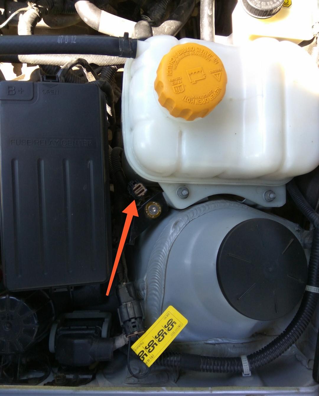

      Подскажите что за фишка торчит у расширительного бочка?

        Это сервисный разъем абс

          Штекер переключатель 92-95 бензин. Без него 92 вроде

          Артур
            не, переключатель бензина там, где наклейка 95 на фото

            Вячеслав
              Дак и что это в итоге?
              Про бензин 95 и 92 это точно не то. Этот штекер с завода стоит, а для чего не понятно

              #27081
                Значит Артур правильно ответил, это я думал про октан корректор( который придётся у себя поискать теперь)

                  Да, это именно сервисный разъем АБС. Он установлен у всех, у кого авто с АБС.
                  Октан-корректор это плоский разъем с тремя контактами. Он с наклейкой либо 91, либо 95. Устанавливался только на ранние авто.
                  Там ещё одинокий разъем имеется. Это принудительное включение топливного насоса

                  Вячеслав
                    Этот сервисный разъём АБС, может показать что-то больше, чем программа шевролет эксплоер?

                      Нет, это одно и то же. Он подключен к блоку АБС точно также, как и колодка диагностики в салоне. Разница лишь в том, что он подключен без промежуточных разъемов. То есть, если блок АБС не выходит на связь через колодку ОБД, то имеет смысл подключиться через этот разъем под капотом. Если на связь выйдет, значит проводка от колодки ОБД неисправна
