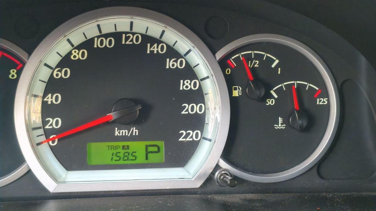

      Машинка Lacetti АКПП 1.8 F18D3
      Сумасшедший расход. Ориентировочно 37 литров на 158 км или же около 24 литров на 100.  Логи прилагаю. Помогите, пожалуйста.
