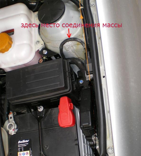

                Еще у меня вопрос: при замене колодки ДПКВ обнаружил, что один провод оголенный. На фото обведен. Сантиметров 15 очистил какую то пластмасску, а он все оголенный. Не в изоляции. Так и д.б.? Вроде заводское там все.
                Когда чистил землю ЭБУ, в районе стартера, лазил через дно, снимал защиту. Обнаружил, что вроде как маховик частично на удице — на фото обведено. Видно зубцы. Честно сказать, я не понял так и д.б. или у меня лопнул блок??? Масло на месте. Но, когда заводишь двигатель, на холодную, не понятный звук, как буд-то что то гремит. Пока до сервиса доедешь, авто прогрето, и звука нет(
                Прошу помочь с вопросами в теме, и парни, кто шарит, гляньте на логи, м.б. там что то у вас вызовет подозрения на решение проблем.
                #37253
                Борис
                  Провод такой и должен быть, это масса. Дырка с видом на маховик есть спереди, а тут вроде как возле привода? В логах не силен, кто-то другой подскажет
