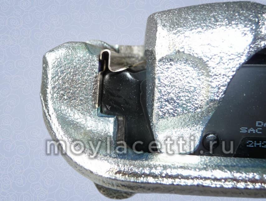

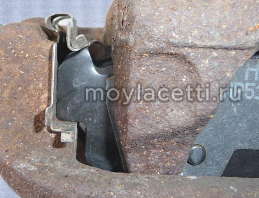

30.07.2025 в 13:20 #41798Светлана, разбирать не надо. Достаточно посмотреть на пружинные направляющие колодок. Различия только в них
Вот нового образца
Вот старого
Чтобы это увидеть, достаточно только снять колесо. А если диски не штампованные, тогда во многих случаях можно увидеть и без снятия колеса
