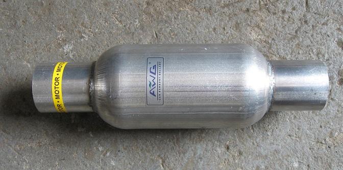

11.06.2016 в 14:19 #2361Приветствую! Собственно альтернатива — это установка пламегасителя (стронгера) или проставки.
Тут есть три варианта действий:
1.Самый дешевый — в корпус родного катализатора вварить трубу с отверстиями и перемычками. Естественно катализатор до этого выбить.
2.Дороже — отрезать фланцы от корпуса старого катализатора. Купить универсальный пламегаситель и приварить по размеру к этим фланцам. Стоит он у нас сейчас порядка 8-10 у.е.
3.Самый дорогой, но простой — купить уже готовый пламегаситель и просто его прикрутить, но цена вопроса 90 у.е.
Либо самый дешёвый и простой вариант — поставить проставку вместо катализатора.

11.06.2016 в 19:26 #2363Всем здорова! На своем Лачике ещё не менял, но на тазике друга меняли на универсальный пламегаситель. Делов заняло на три часа всего. У него брат сварщик, сварил быстро. Результатом довольный остался. Немного по ощущениям шумнее, но только по ощущениям. Себе бы тоже такое поставил.
Не дорого и на долго.У меня один лямбда, поэтому проблем точно не будет.

11.07.2016 в 10:28 #2655Нет, это заблуждение, что пламегаситель фильтрует выхлопные газы. Пламегаситель — это обычный резонатор (глушитель), только более стойкий, так как стоит первым в системе выпуска.
У него две задачи:
1) Снизить температуру выхлопных газов, чтобы защитить остальные детали выхлопной системы
2) Снизить скорость выхлопных газов, чтобы уменьшить шум.
Поэтому загрязненность выхлопа что с пламегасителем, что с просто прямой трубой, практически одинакова.
