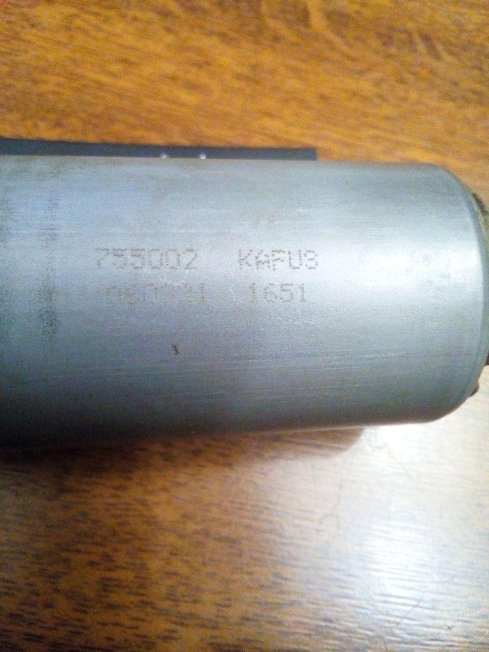

                Дмитрий
                  Леонид, я уже не помню название, помню что выбирал не самый дешевый, но и не оригинал. хотя, я в оригиналы не сильно верю, что они оригиналы. разве что б/у). завтра поищу упаковку.

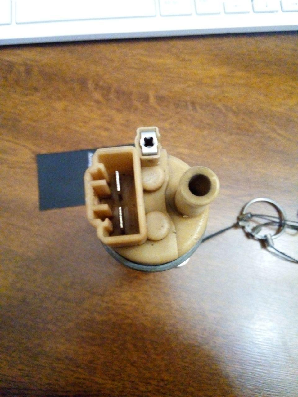

                  Дмитрий
                    а вот родной, если кому интересно, (двигатель 1.6, 2006 года) это все, что на нем написано, больше никаких опознавательных знаков
