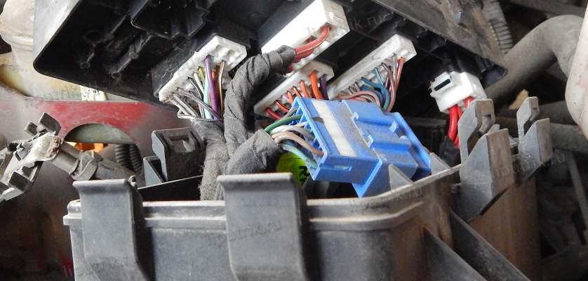

16.12.2020 в 18:16 #28401Бала такая фигня, тоже акум садила за ночь, оказалось что сплавились провода в блоке предохранителей под капотом
16.12.2020 в 18:20 #28402Если вкратце как добраться?
16.12.2020 в 18:34 #28403Снять крышку, увидим предохранители и реле. Надо поднять эту «площадку» на которой стоят предохранители и реле. Она держится на защелках. Чуть приподнять и там видны провода с разъемами. Вот они и сплавились у меня
как-то так
