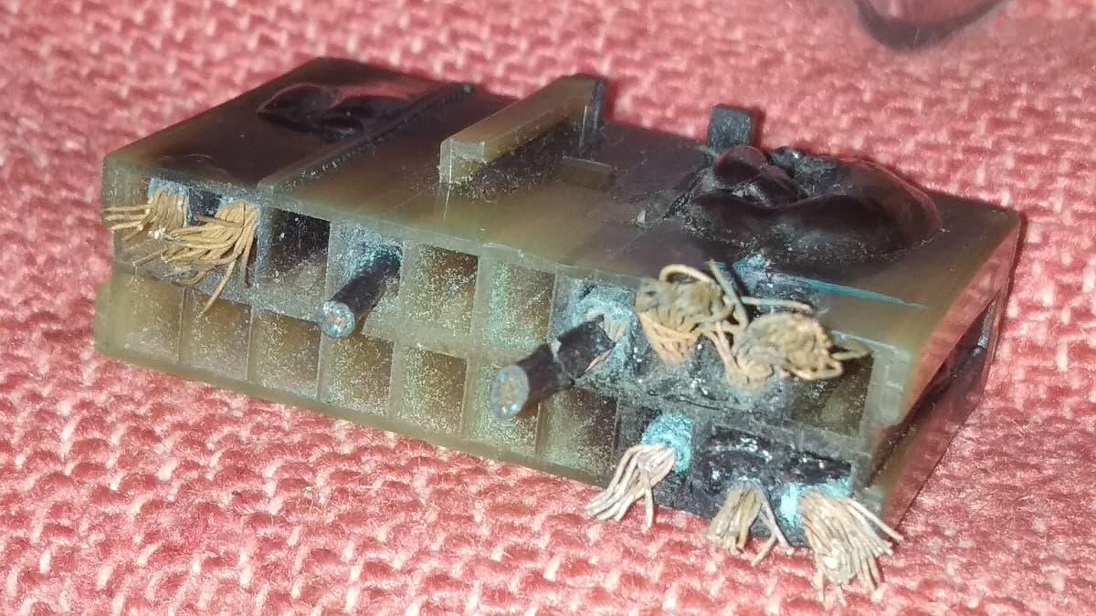

            По плохому свету:
            1) Поставьте лампы с увеличенной светоотдачей, например Osram из серии Night Breaker.
            2) Проверьте разъём S201 за приборкой. У меня как-то пропал ближний свет, полез туда и обнаружил это: https://yadi.sk/d/N7ct9wCp6b52Vg. Я выкинул разъём и спаял всё напрямую.
            3) Почистите массы фар ближнего света.
            4) Доработайте проводку фар как в этом видео: https://www.youtube.com/watch?v=tRDfPd1fL7g. При этом дополнительно разгружается подрулевой переключатель, через него больше не пойдут большие токи, а только сигнальный маленький ток для управления реле. Результат доработки — фары светят намного ярче.
            PS. В качестве ходовых огней лучше использовать противотуманки с недорогими лампами (у меня стоят Narva 48051 увеличенной мощности по 37,5 ватт вместо штатных 27 ватт). Либо ставить отдельные светодиодные ДХО. Ближний свет включать только ночью, таким оборазом срок службы ламп ближнего света будет максимальным, он наиболее важен для ночных поездок.
