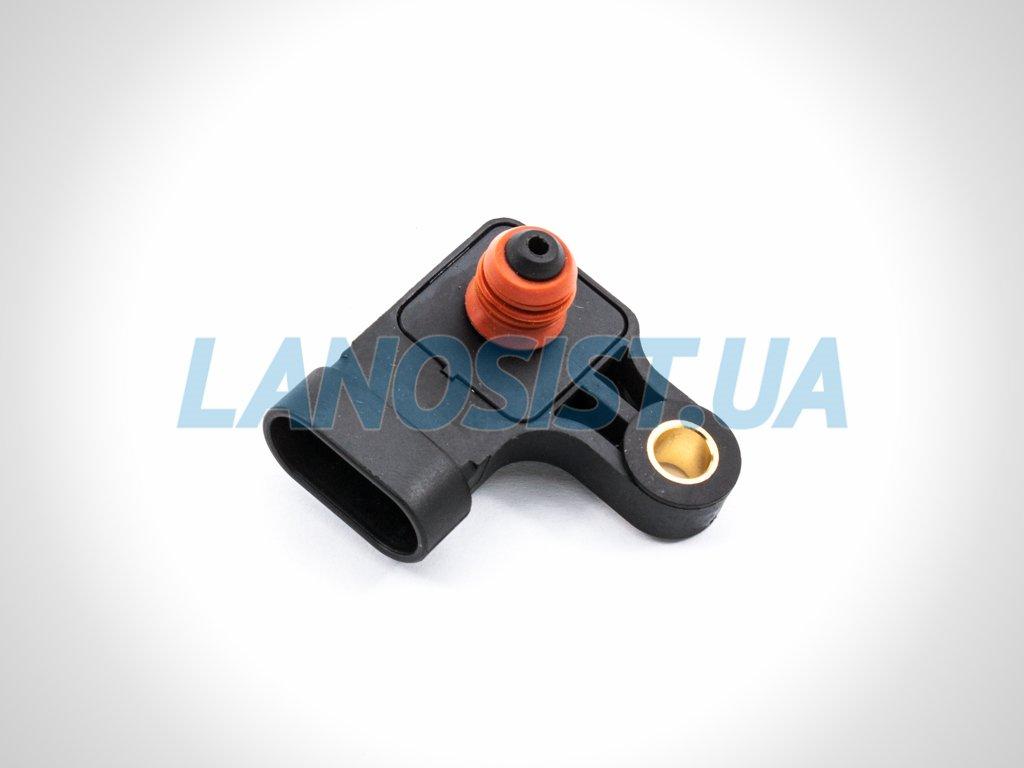

      Всем привет. Подскажите, может кто то сталкивался с такой ситуацией. Езжу на лачетти 1.4, запускаешь двигатель на холодную и в момент прогрева начинает траить, когда трогаешь приходится перегазовывать так, как с пределах от 1000 до 2000 оборотов плохо реагирует на газ (хотя педаль не электронная), на переключение скоростей дёргается, катишься на нейтральной передаче, прыгают обороты. Поменял свечи, бронепровода, модуль зажигания, почистил ДЗ и фарсунки, так же поменял топливные фильтры, а проблема так и не ушла. Заранее благодарен.

        недостаток давления топлива, либо дад. но лучше дигностику сделать

              замени попробуй его  и замерь давления топлива   а там дальше видно будет
