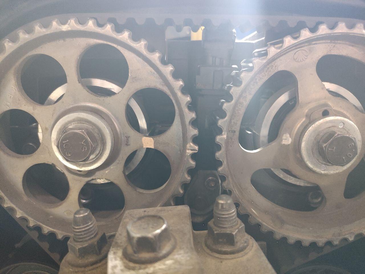

Можно ли судить о метках относительно ВМТ? Я так понял они с ВМТ совсем не связанны?26.11.2025 в 20:45 #42320Провел много экспериментов, почти все удалось победить прошивками.

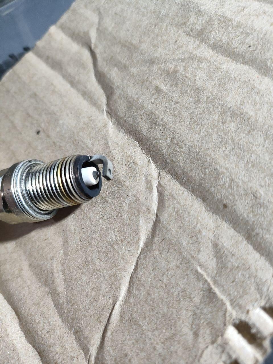

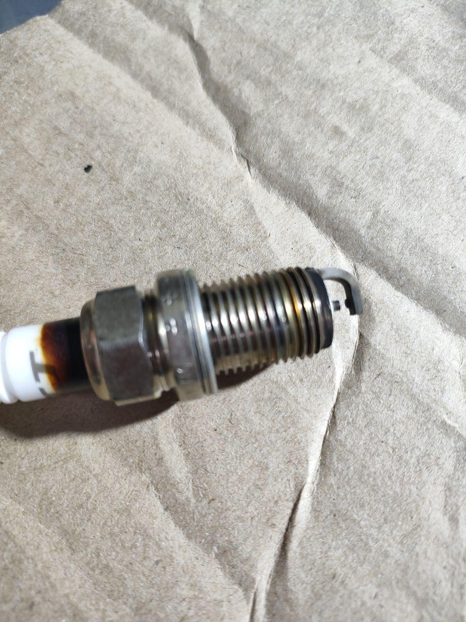

Заметил что мои свечи которые прошли максимум 2000км опять продуло, и появилась масляная корона, может быть из-за них?
И еще Метки ГРМ в ВМТ вот такие, перекрытия при этом 0.0мм на 0.2 мм, полностью метки проверить не смог
