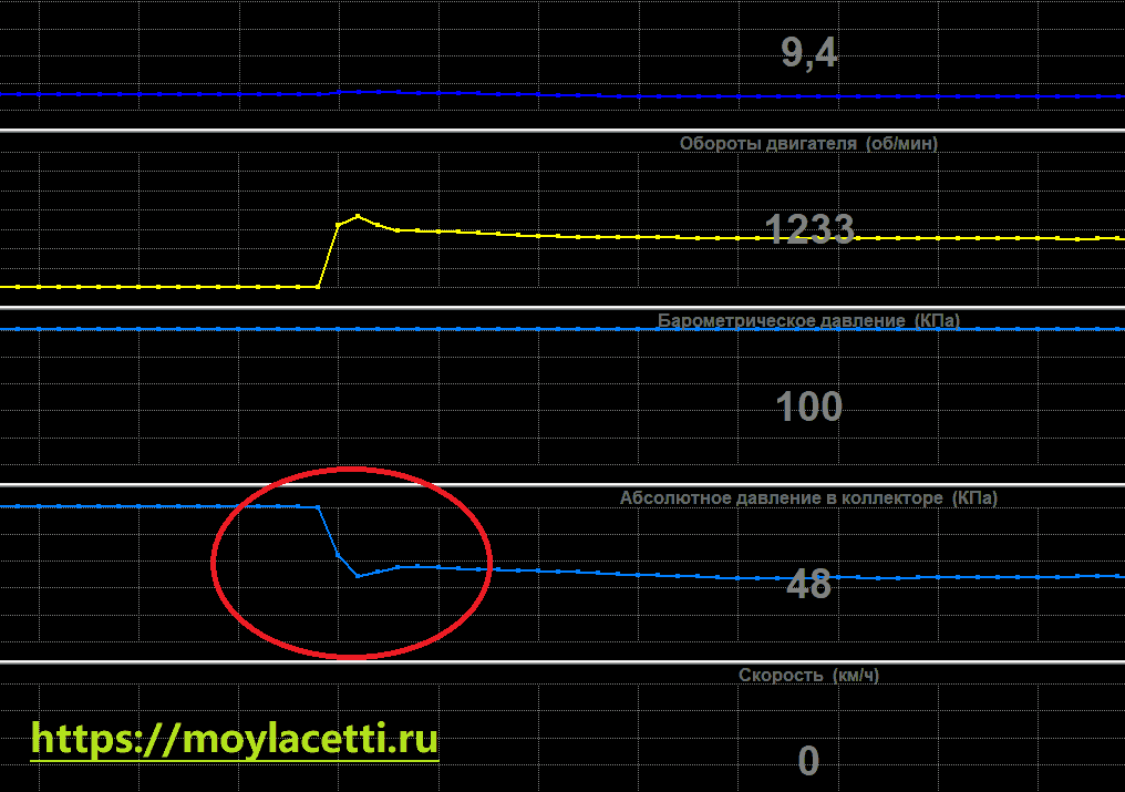

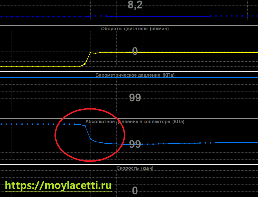

                        В общем, явно прослеживается закономерность. Если при запуске имеется необходимый «провал» давления в коллекторе, то проблем не будет
                        Провал давления в коллекторе
                        Если что-то пошло не так и провала нет, то начинается цепная реакция и пиши пропало…
                        Троит на холодную
                        В общем, необходимо искать причину такого давления в коллекторе. Для начала я бы раздобыл компрессометр и несколько дней подряд по утрам замерял компрессию на холодном двигателе. Если будут разные показания, то скорее всего — клапана…
                        Тем более, видно, как на холодную не естественно изменяется давление в коллекторе. Скачками. Такого быть не должно
