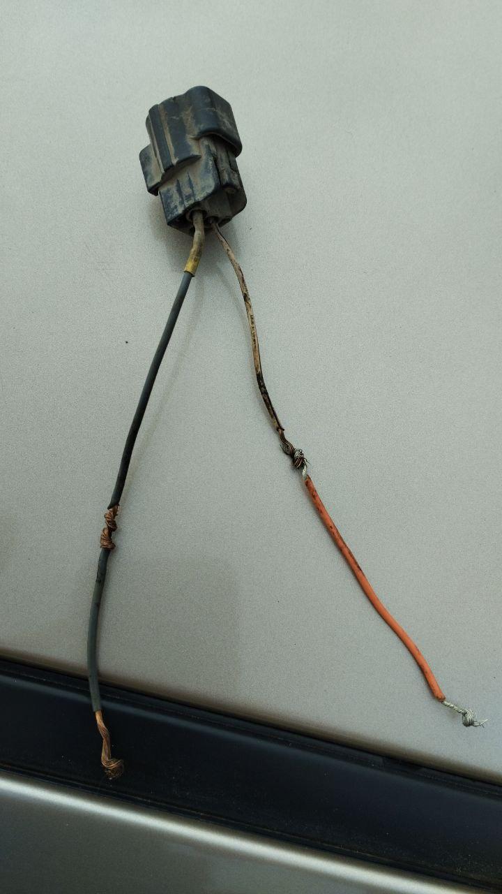

14.10.2023 в 07:24 #35808Здравствуйте! Прозвонил проводку до ДАД, все норм, но были трещины изоляции у разъема, перебрал разъем, перепаял, нарастил проводку, зачистил массу ЭБУ, заменил ДАД (не оригинал, но на маркетплейсе отзывы нормальные). 2 недели езжу как на другой машине )). Спасибо, Андрей что указали на неисправность, очень вам благодарен!!! Лог прилагаю, вроде как показания постабильнее…
К стати, вот таки вот замечательные скрутки как оказалось делает электрик в именитом автосервисе =)
Вы должны войти для просмотра вложений.15.10.2023 в 14:30 #35818Приветствую, Алексей! Рад, что удалось решить проблему. На этих логах ДАД ведет себя адекватно.
По логу есть подозрение на возможно начинающиеся проблемы с моторчиком РХХ в дросселе, но это уже другая история и пока не критичная.
Скрутки зачетные)
