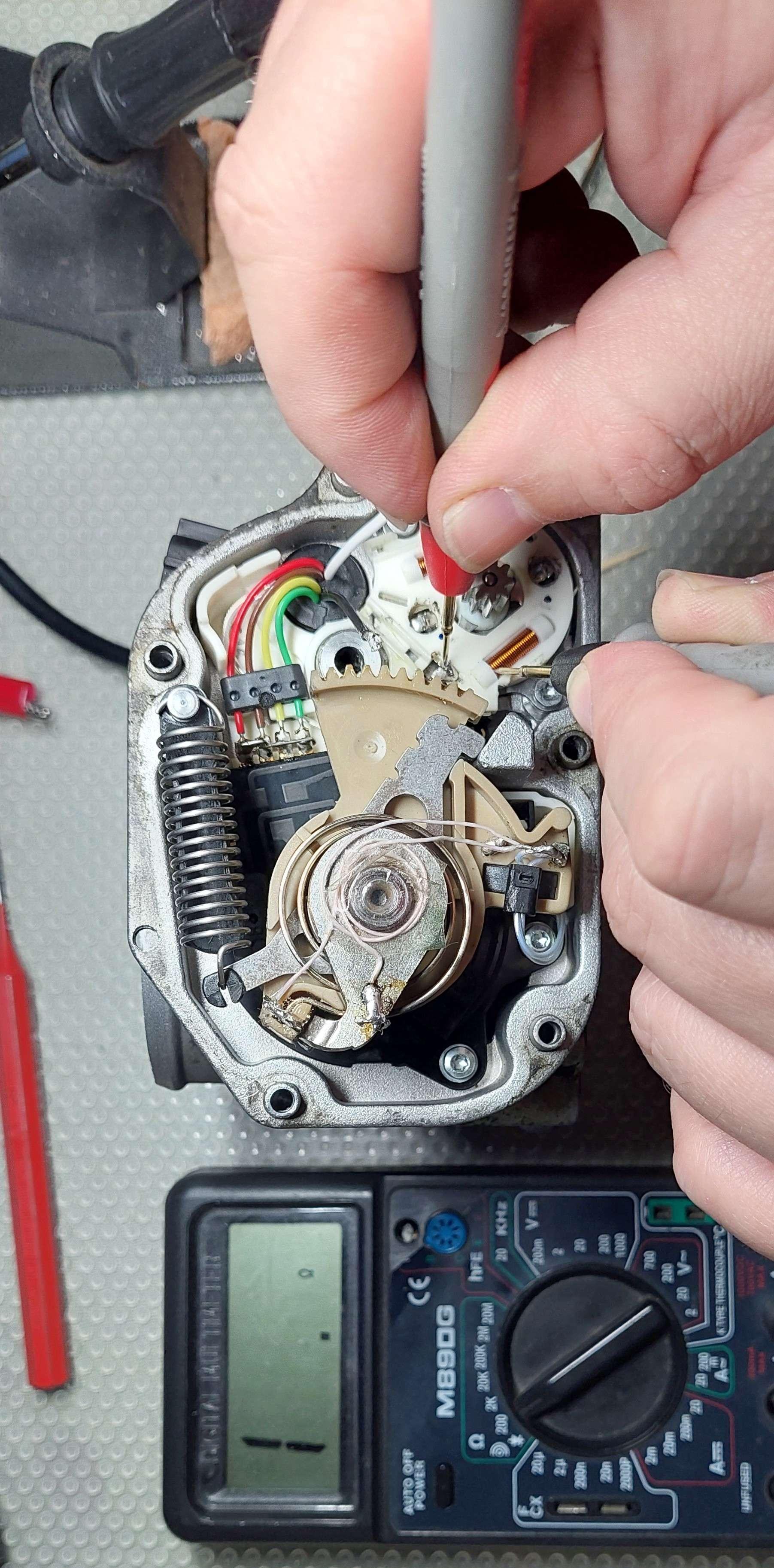

        Serg
          Писк есть. Ровный без скачков. Попробовал сделать сброс адаптаций, язычок на ДЗ даже не пошевелился… еще раз перепроверил все провода все в идеале. при подаче напрямую напряжения на моторчик он прекрасно двигает язычком в оба направления до упора (сопротивление правда не стабильное, плавает от 4 до ~50 Ом). Моторчик новый уже заказал, поменяю.
          Неужели ЭБУ подгорел?
          https://photos.app.goo.gl/R5EAsb4HhrE7tbaq8

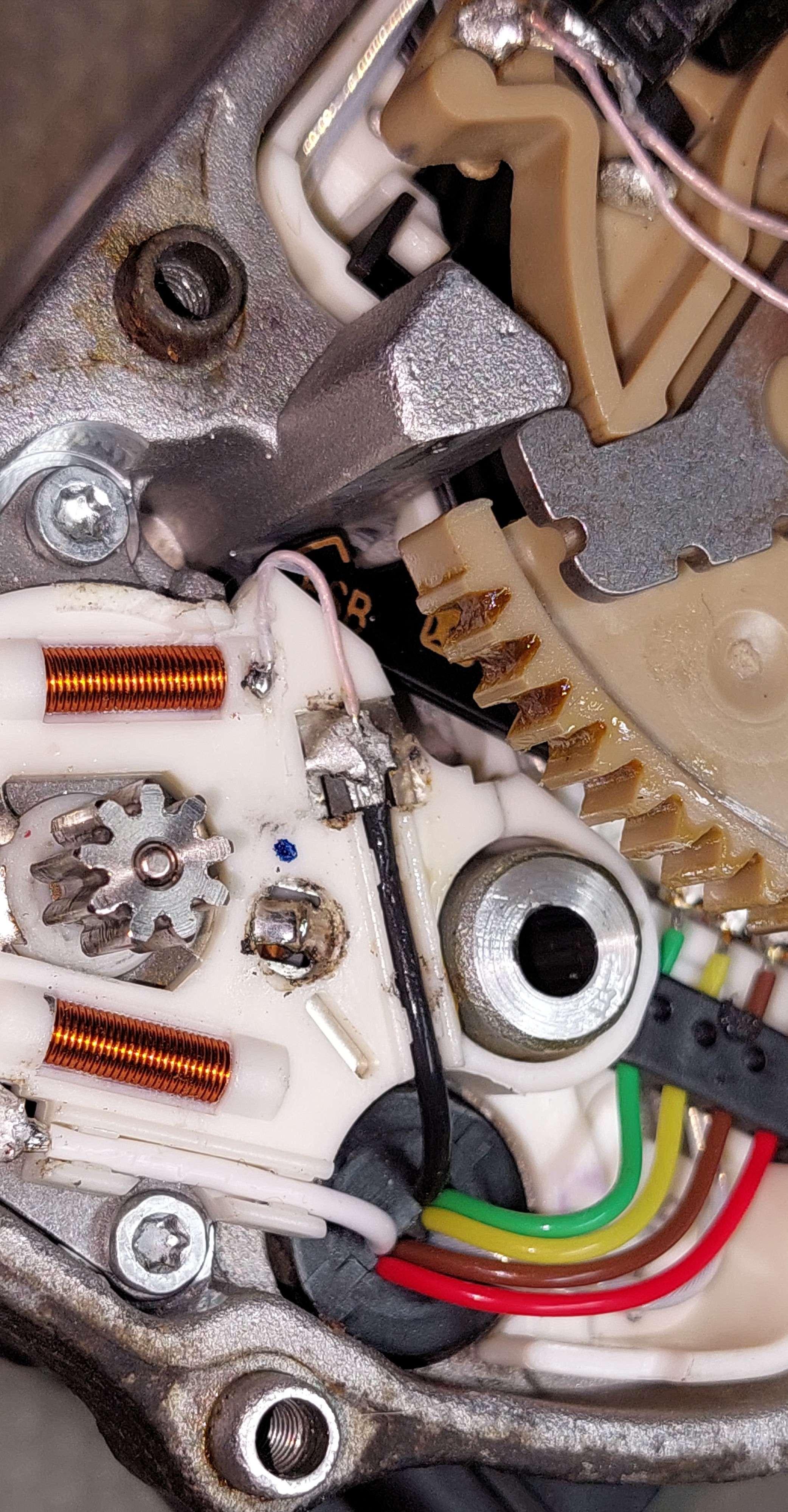

            Кажется разобрался.
            Долго мучался но таки нашел плохой контакт который пропадал через несколько минут после подачи питания на моторчик РХХ. Контакт дроселечка в заливке стал плохо контачить.
            Сделал вот такой вркєраунд:
            Пока полет нормальный.

              Приветствую.

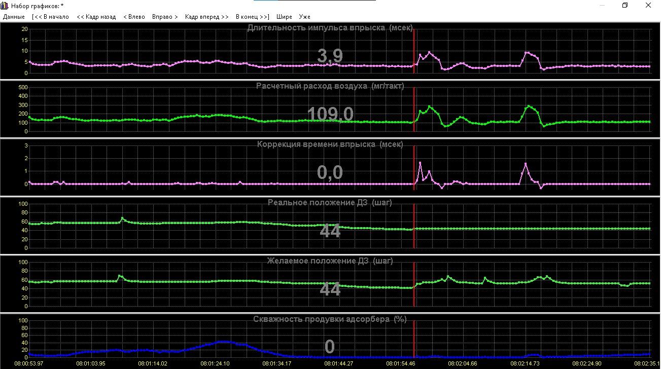

              Долго искал в чем проблема, но таки кажется нашел. Был плавающий контакт в месте крепления дроселя, который перед моторчиком стоит. При прогреве пропадал совсем.
              Сделал вот такой воркэраунд
              Завтра поезжу с компом, проконтролирую логи.
