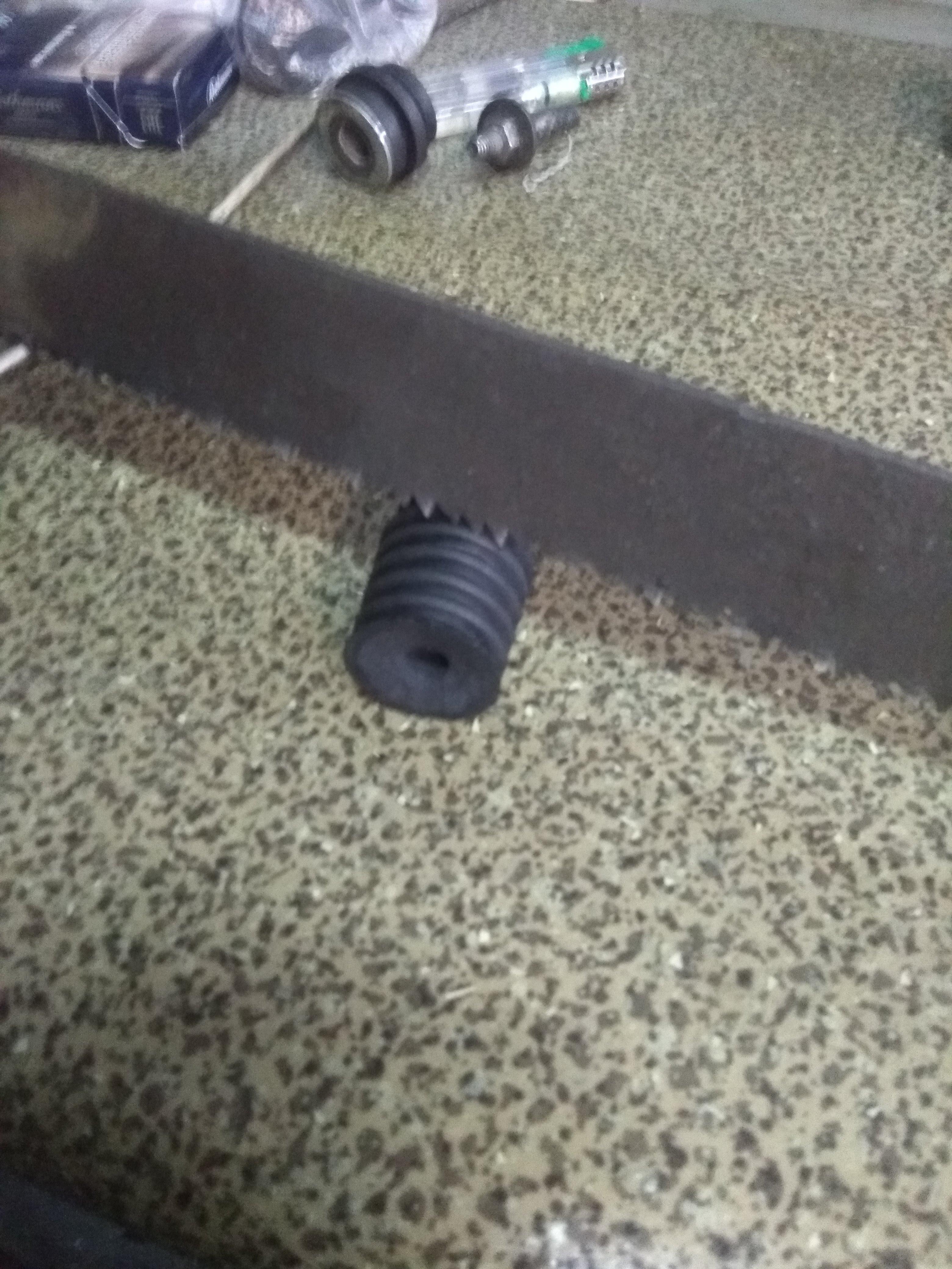

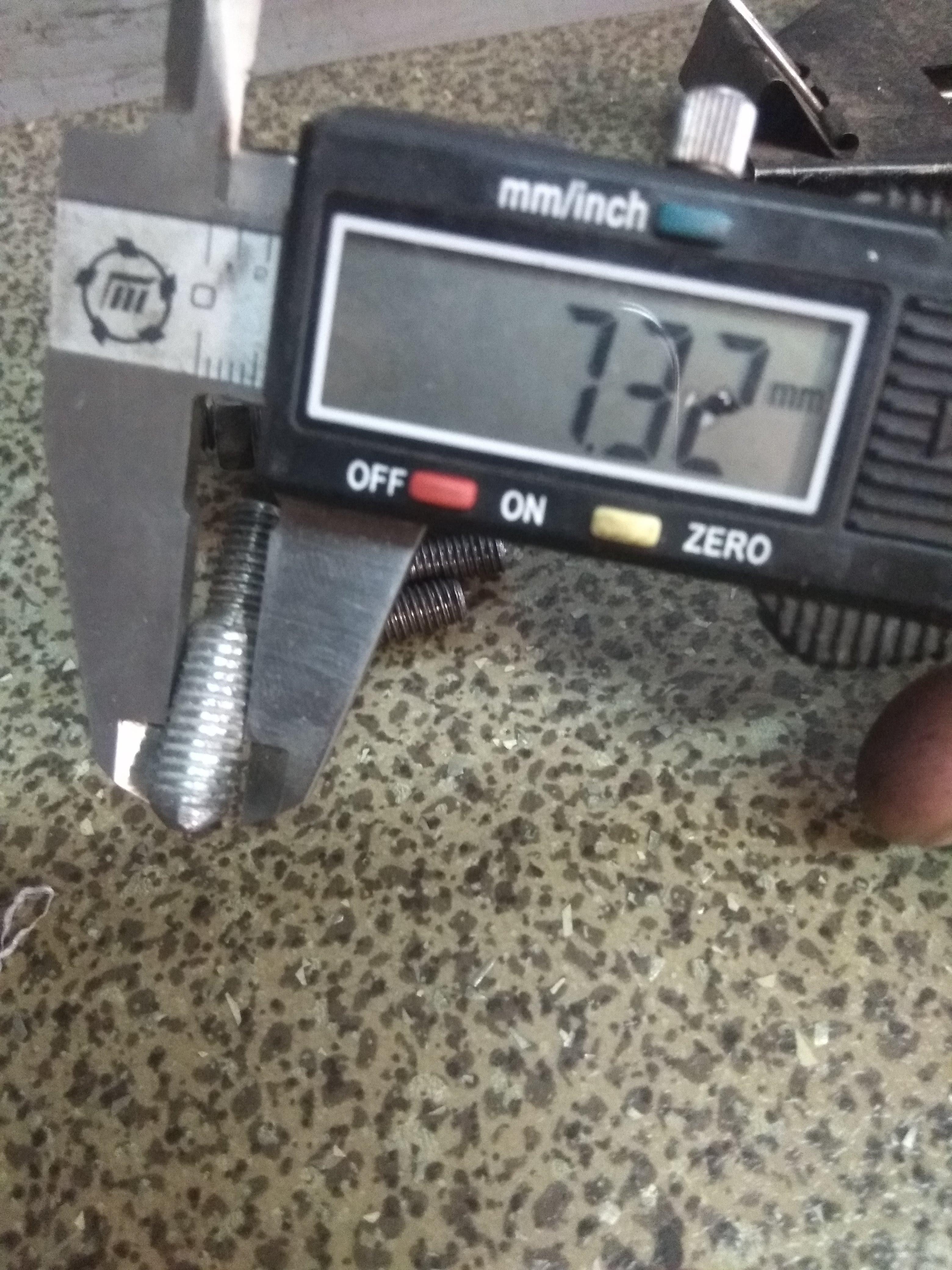

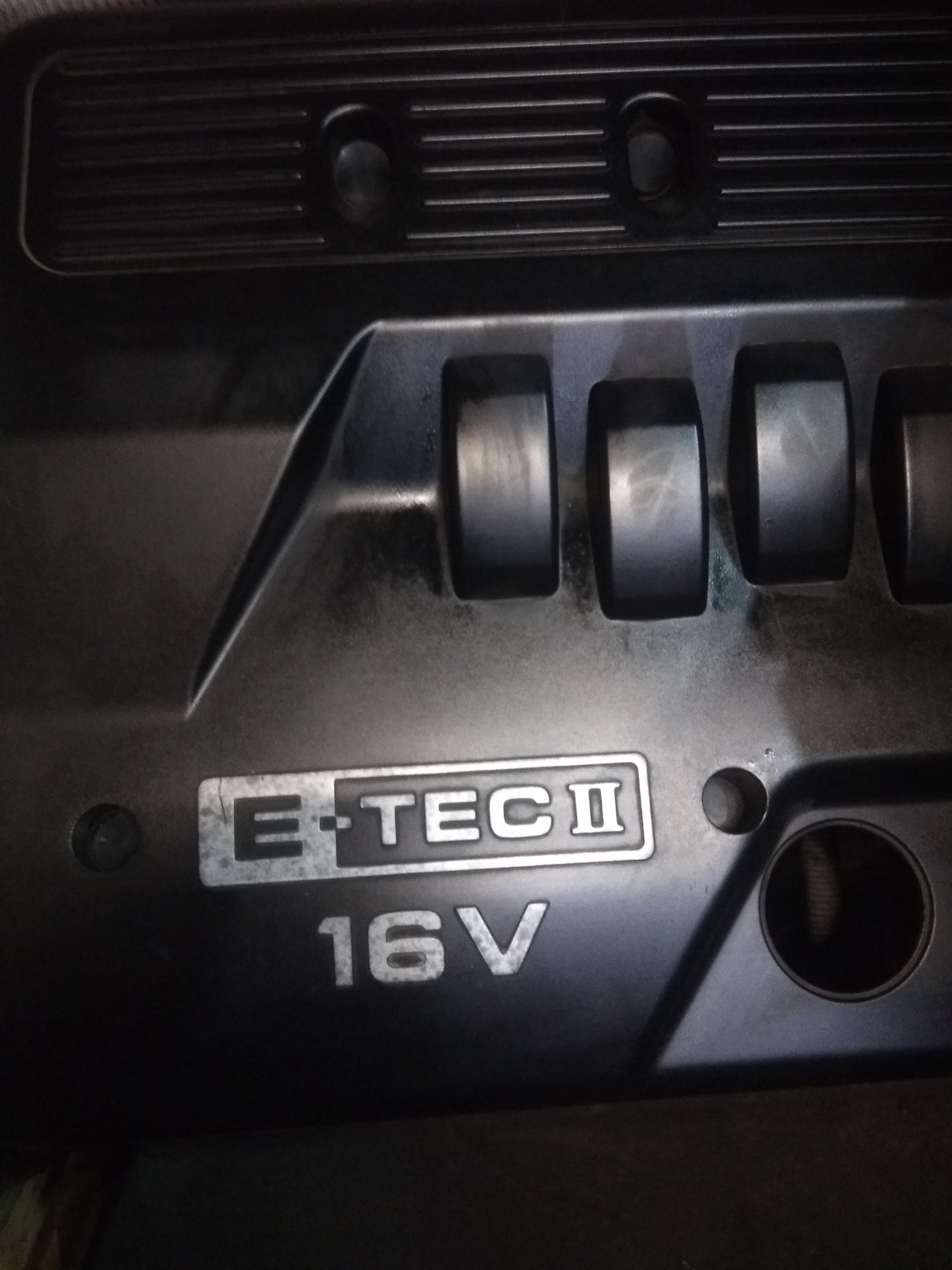

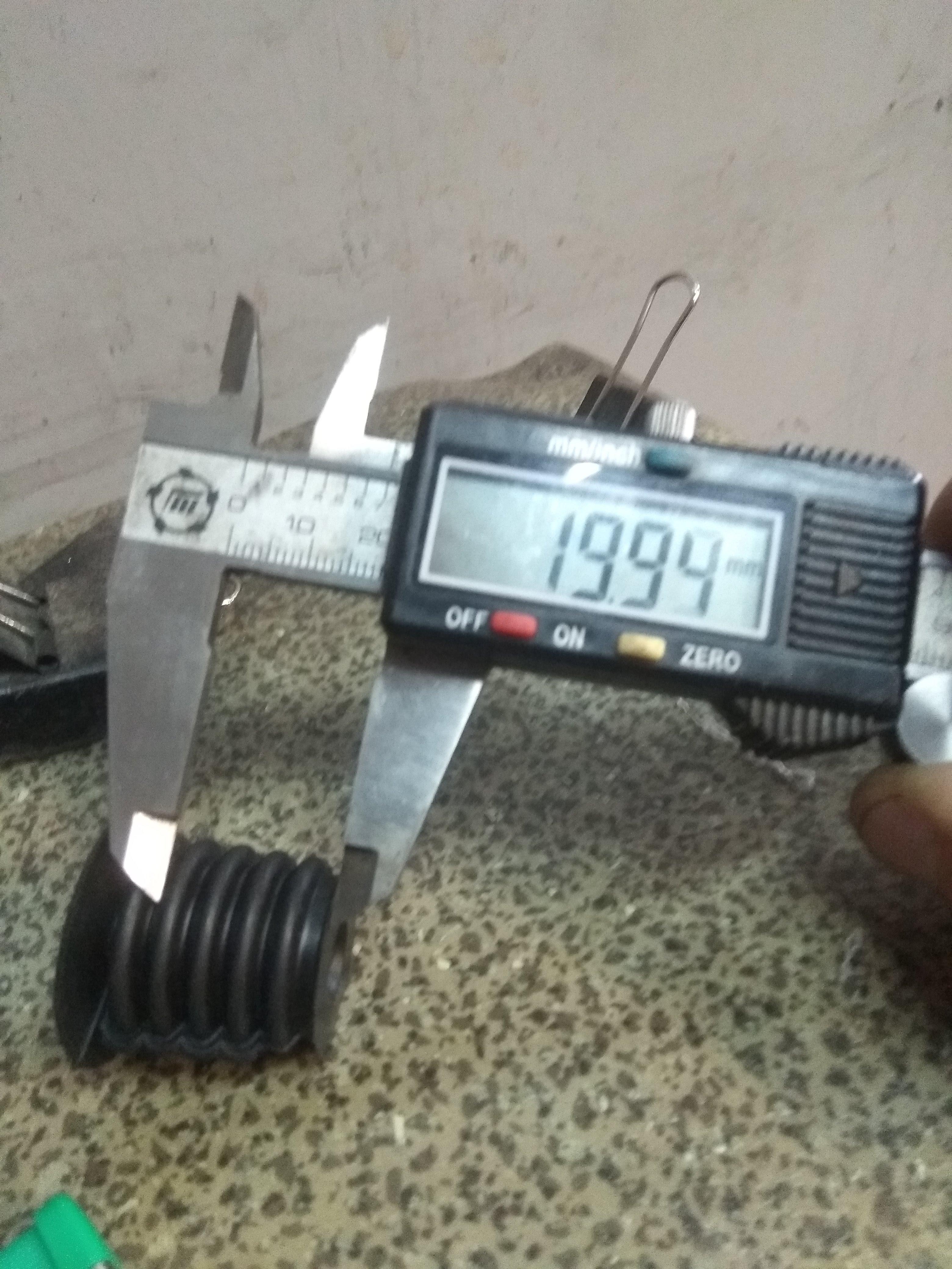

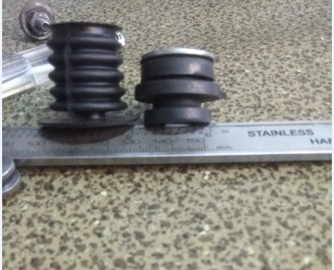

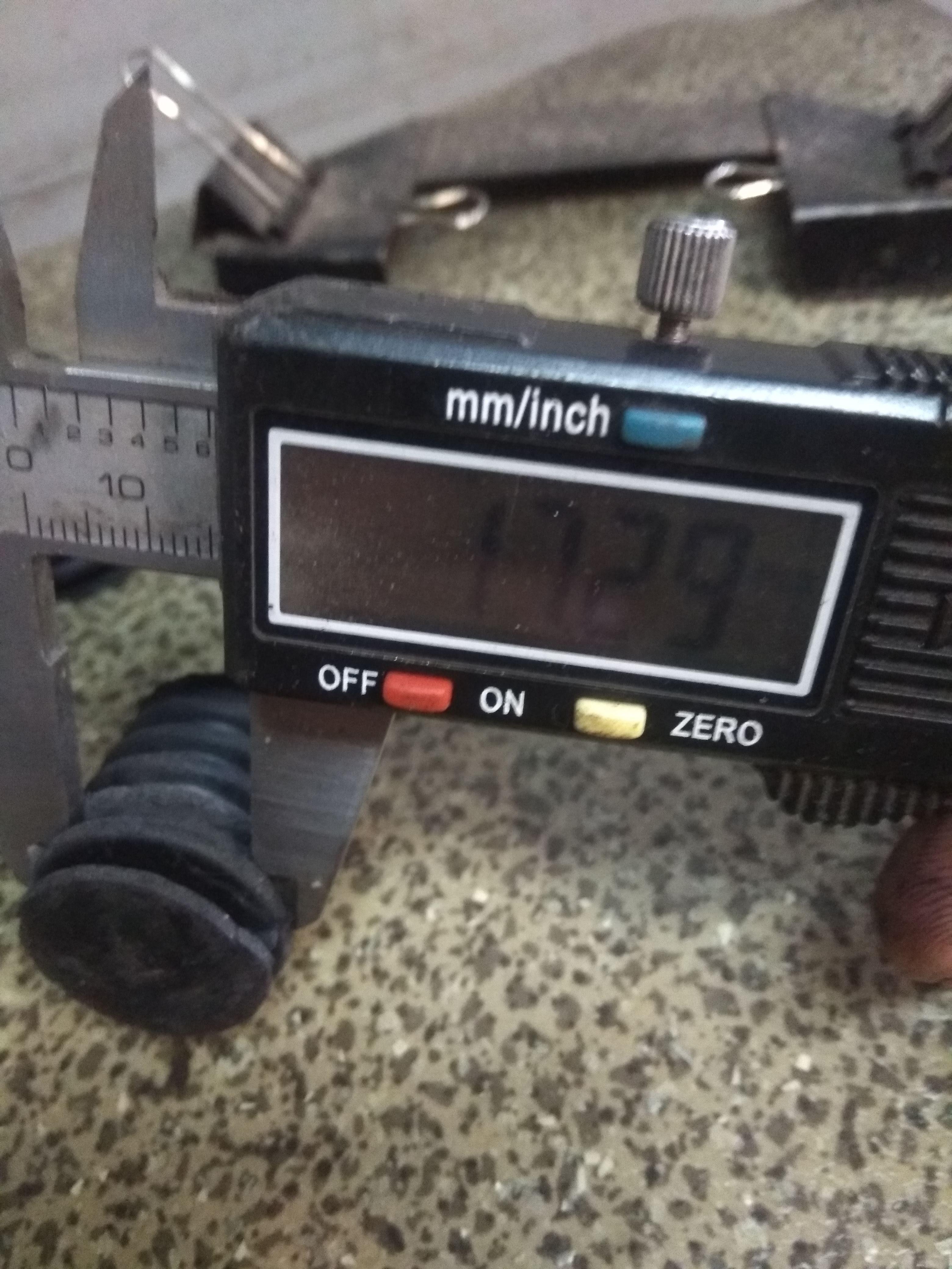

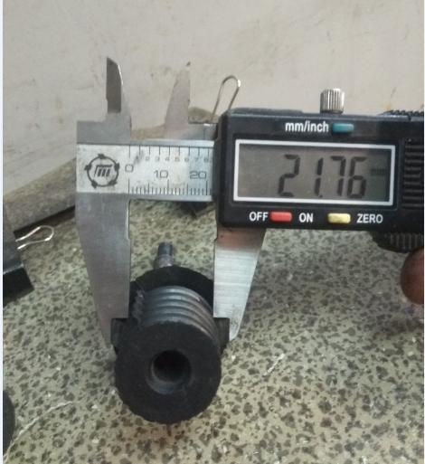

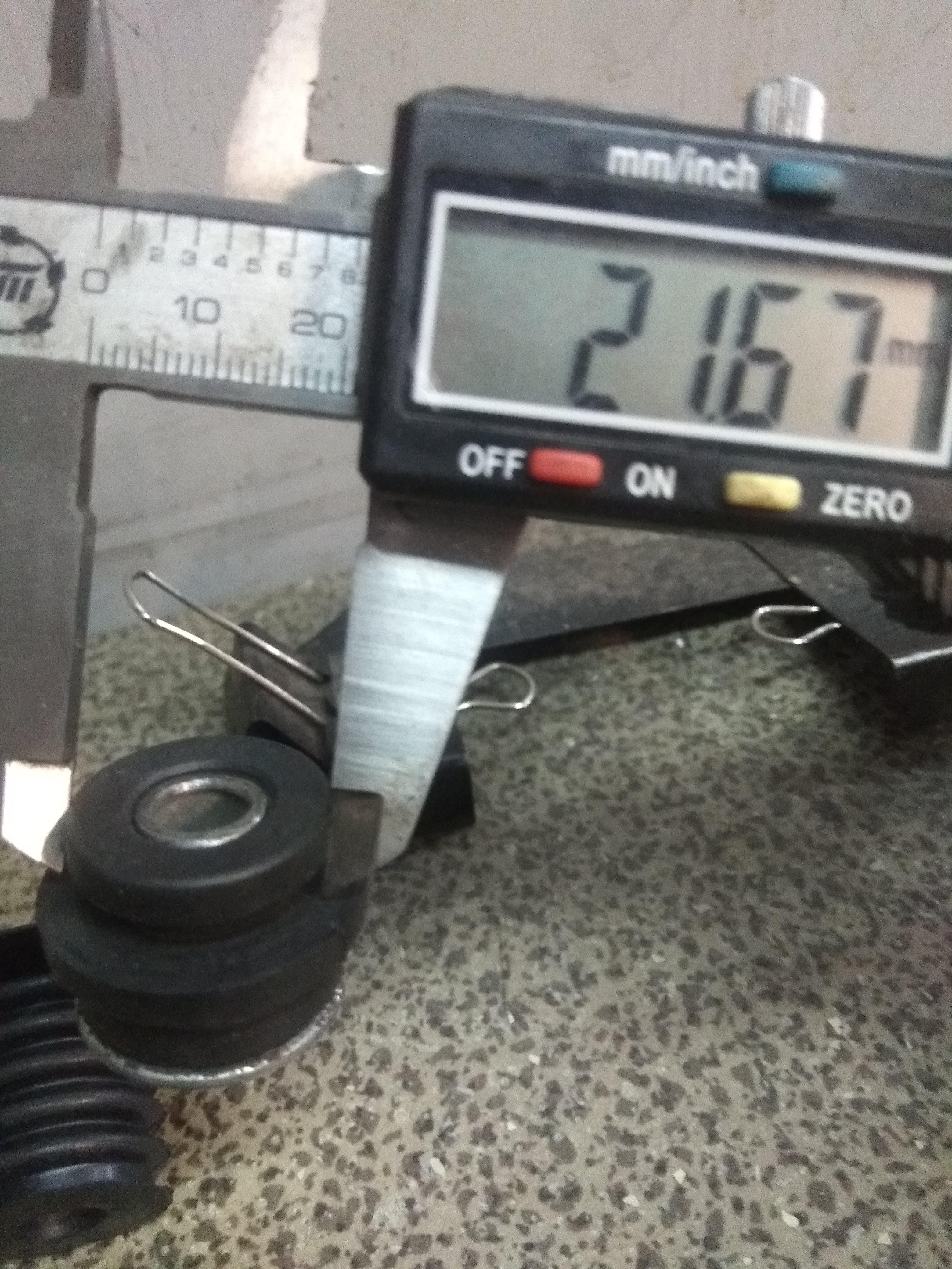

      Надоело каждый раз, чтобы посмотреть на двигатель отворачивать накладку, да ещё и клапанную крышку чуть насквозь не протерло дребезжащий накладкой из за разбитых втулок, решилать сделать как на ВАЗ быстросъёмные накладку.
      Купил 4 резинки правда от шевроле нивы, но они одинаковые, ввернул новые шпильки и всё. Далее все в фото.

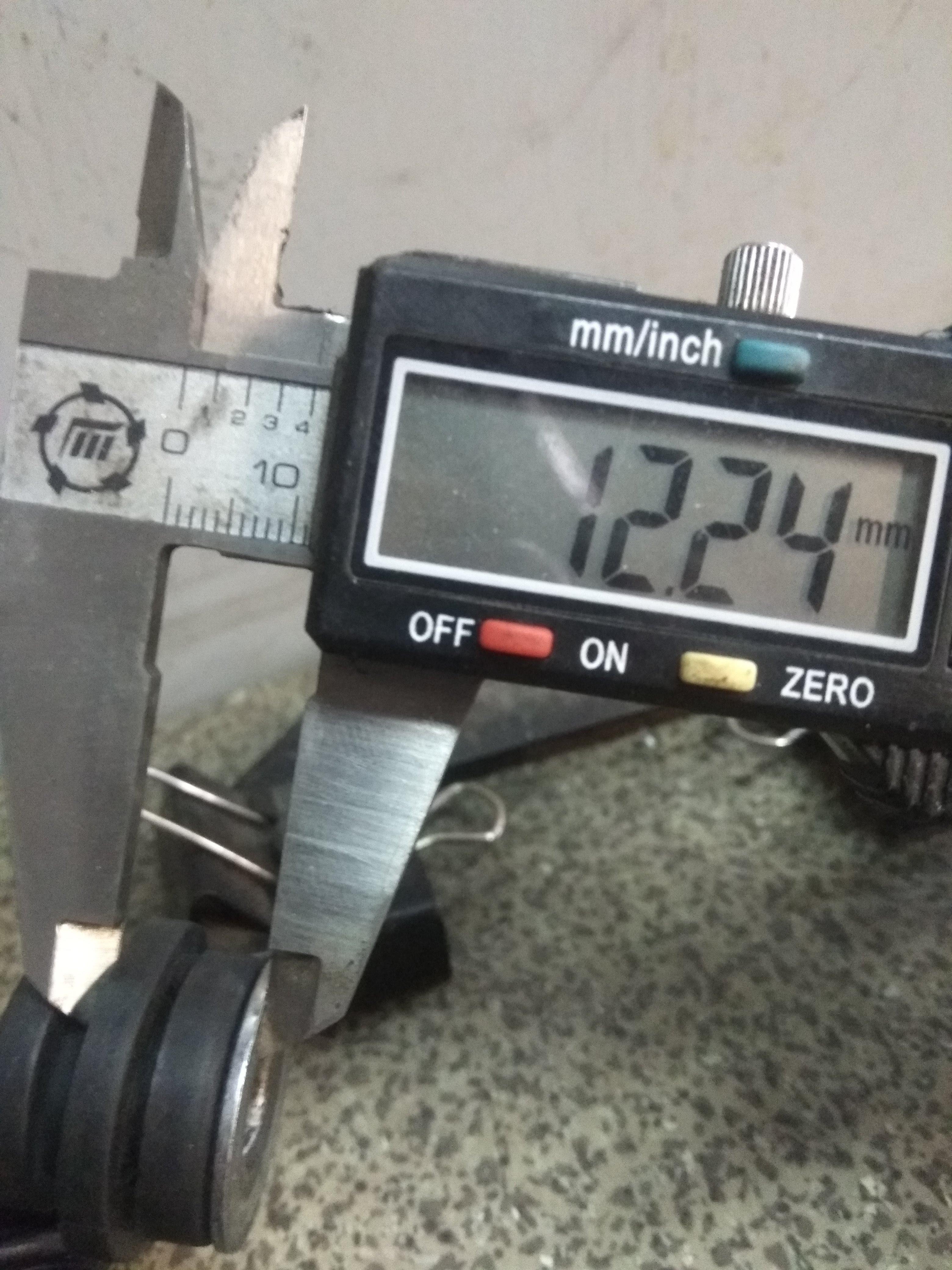

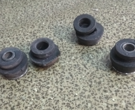

      100 рублей деловШтатная резинка с втулкой

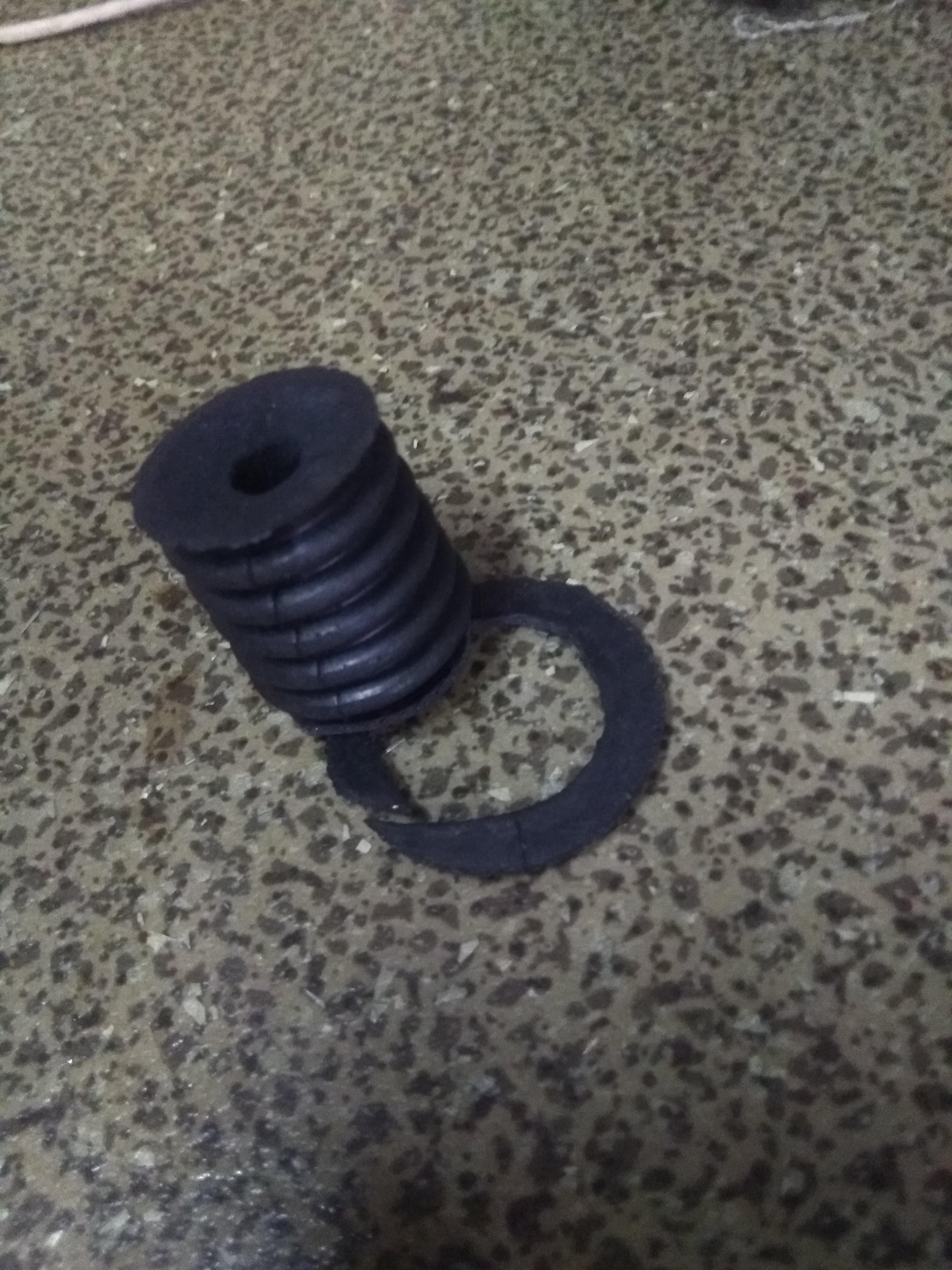

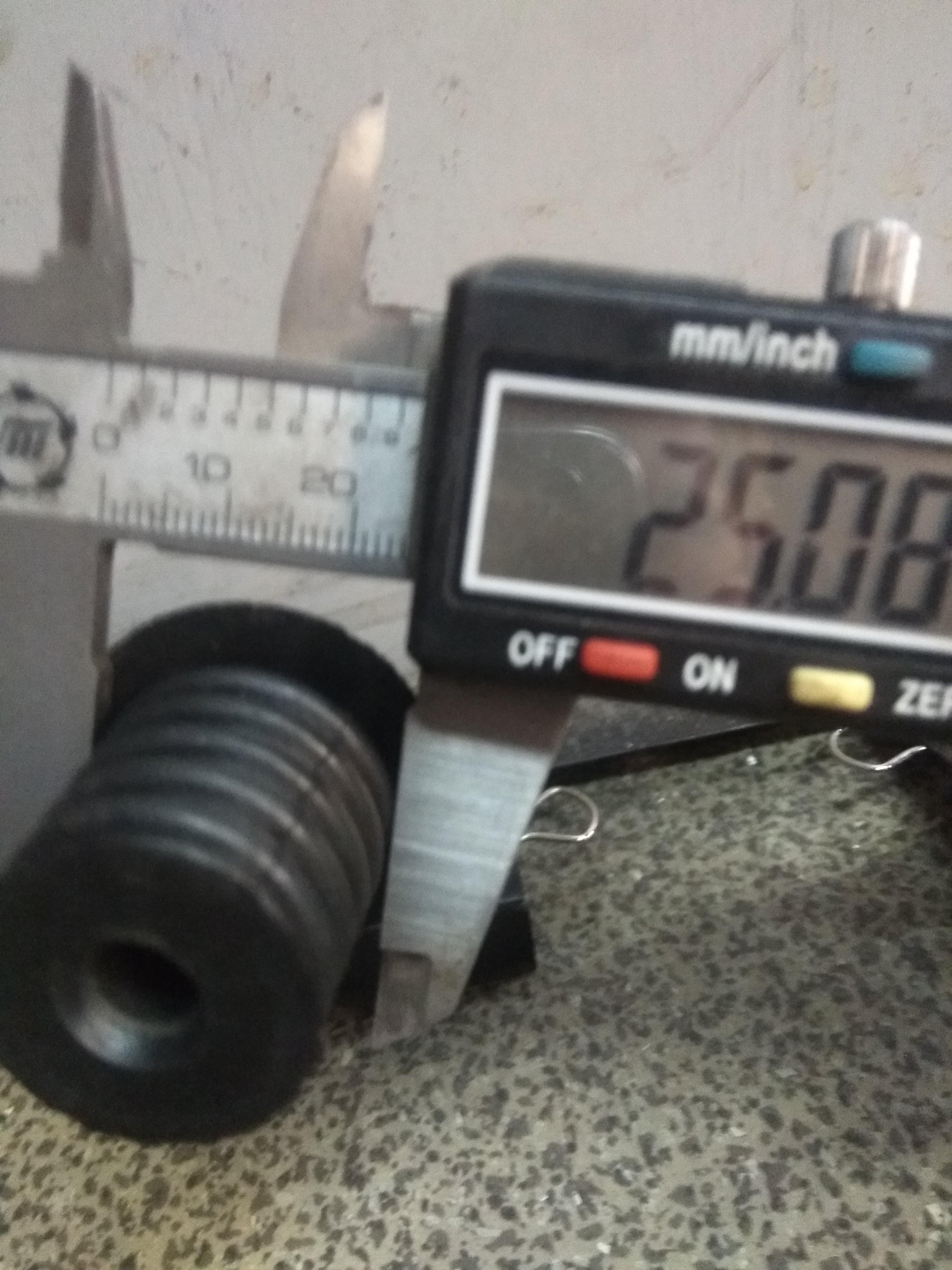

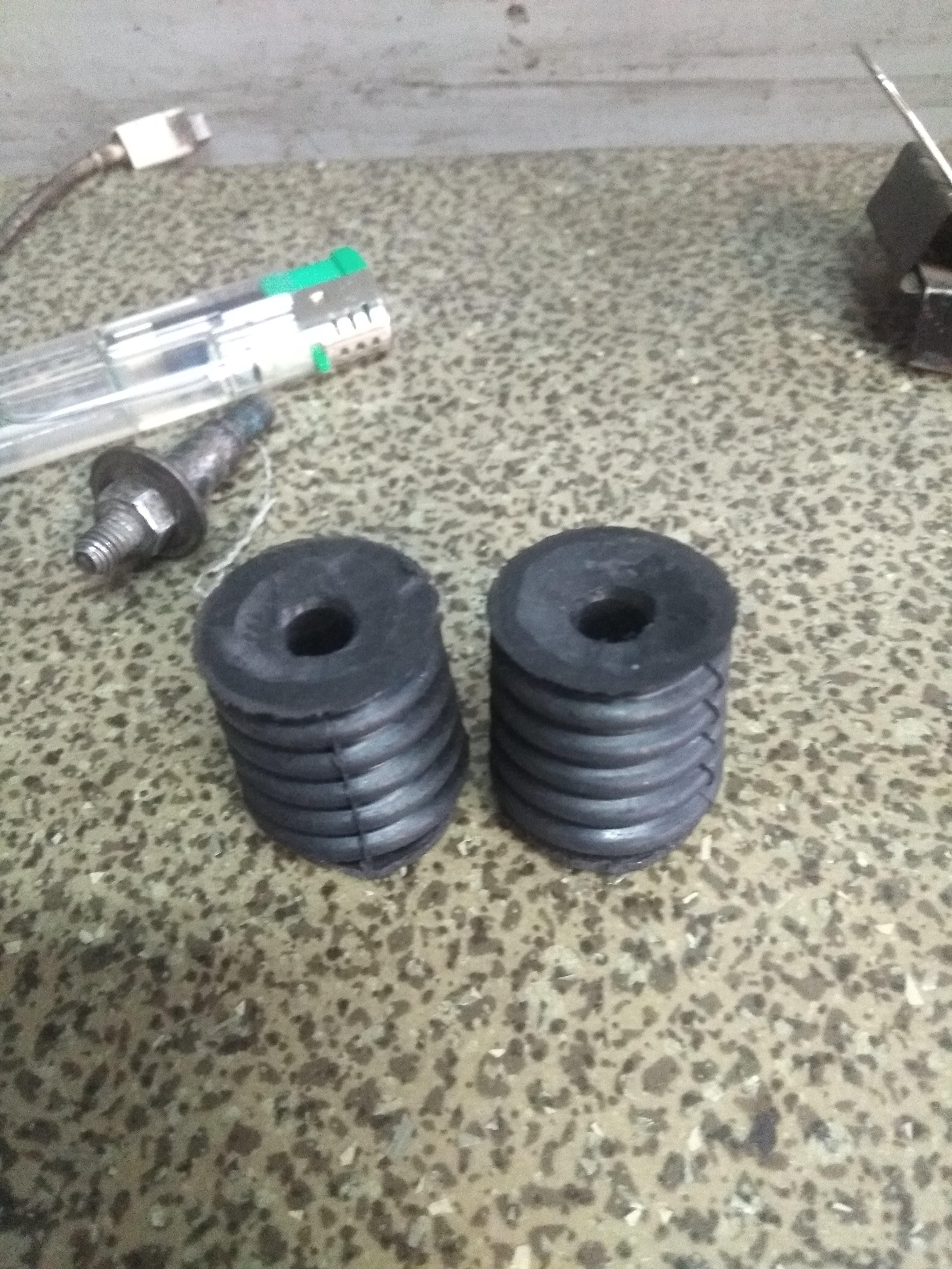

      Вазовская
      Вазовская
      https://moylacetti.ru/wp-content/uploads/hm_bbpui/27204/75shkzb3za2ns4zoc7arxnsrzulm8443.jpgваз
      https://moylacetti.ru/wp-content/uploads/hm_bbpui/27204/ru5rxxcz7t9g5n5nr1rib5fcuosjkxvi.jpgштатная

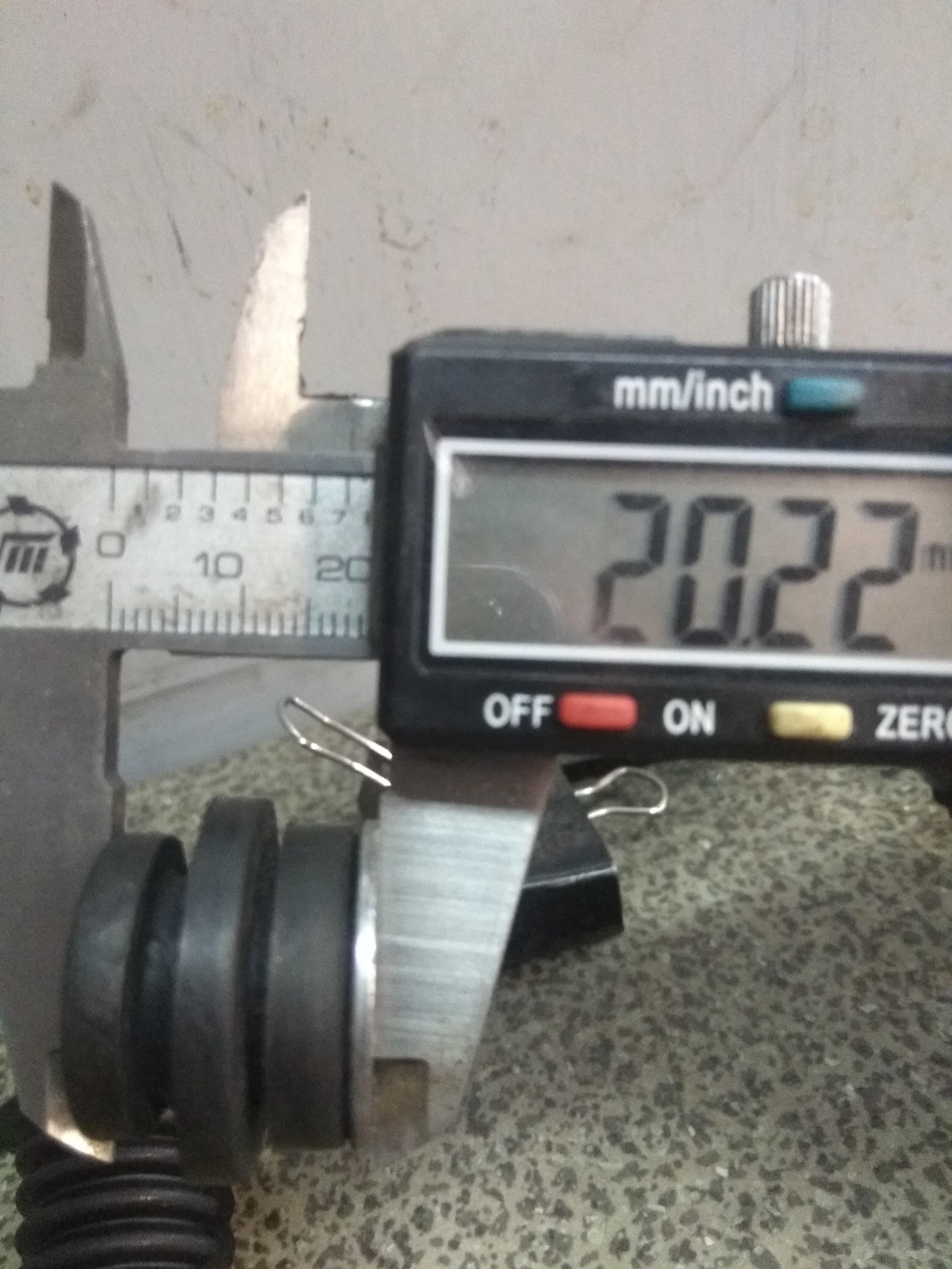

      Родная, выступает под накладкой
      Столько будет выступать вазовская
      сравнение

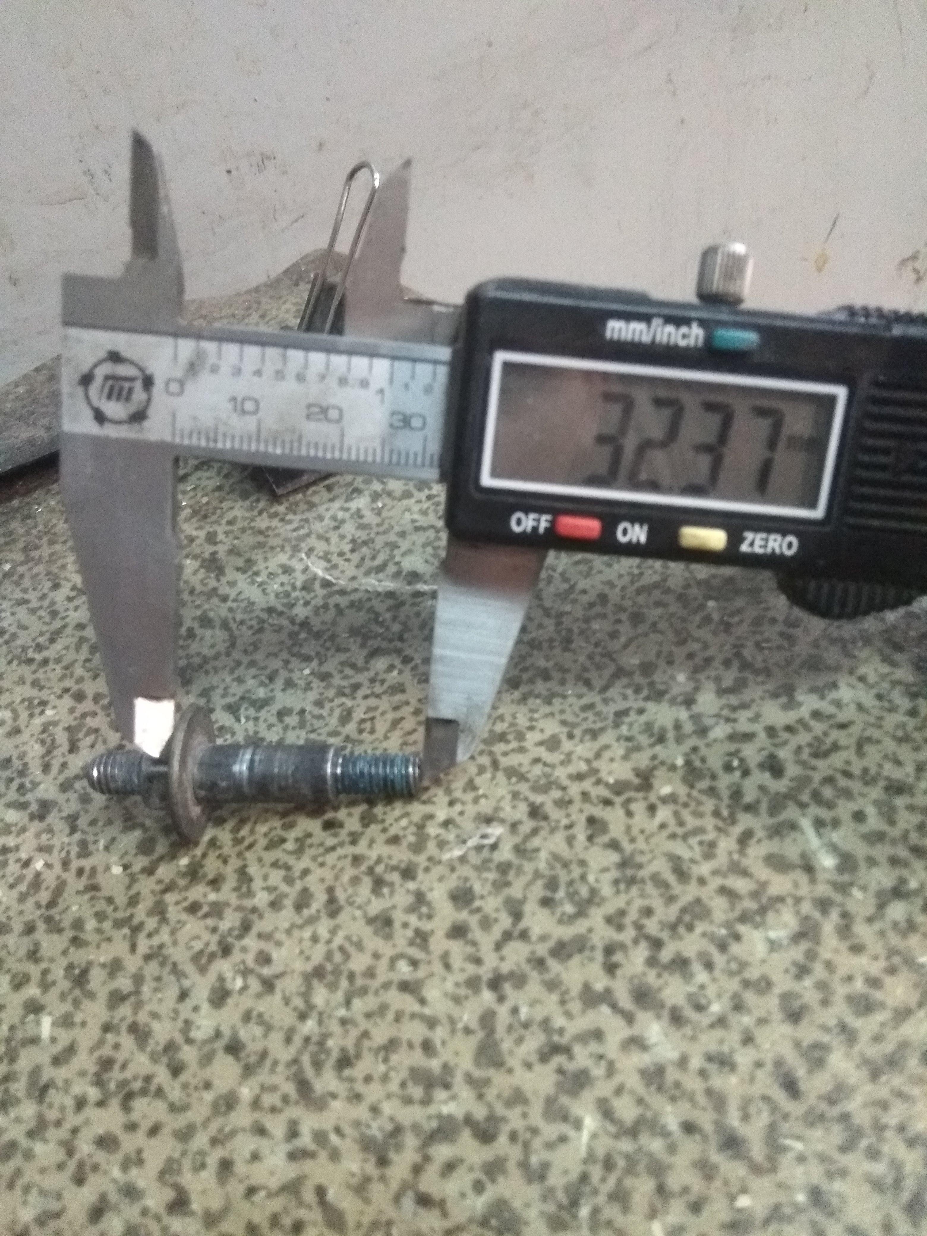

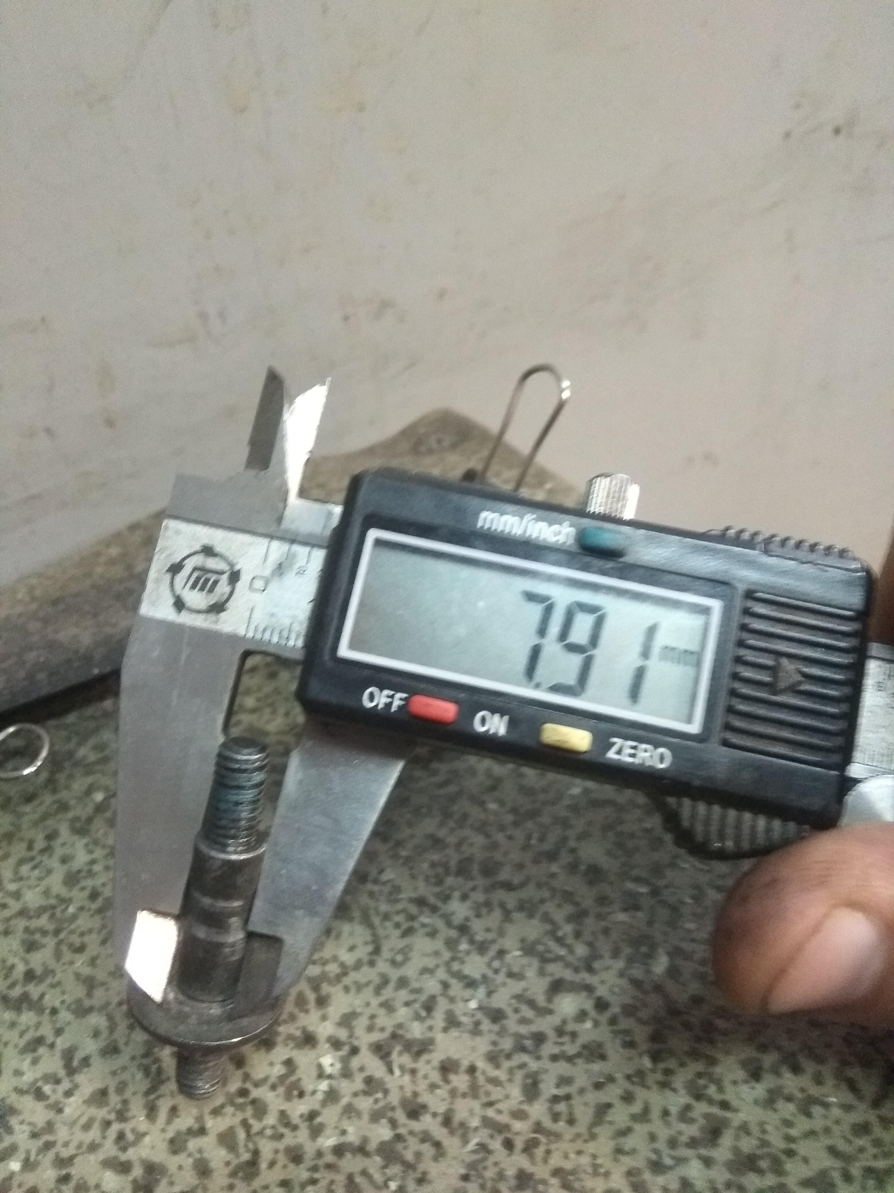

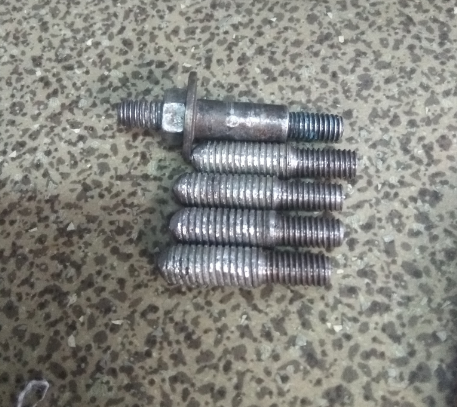

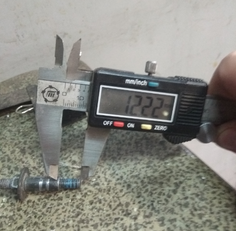

      Родная шпилька
      Сколько вворачивается
      Штатная

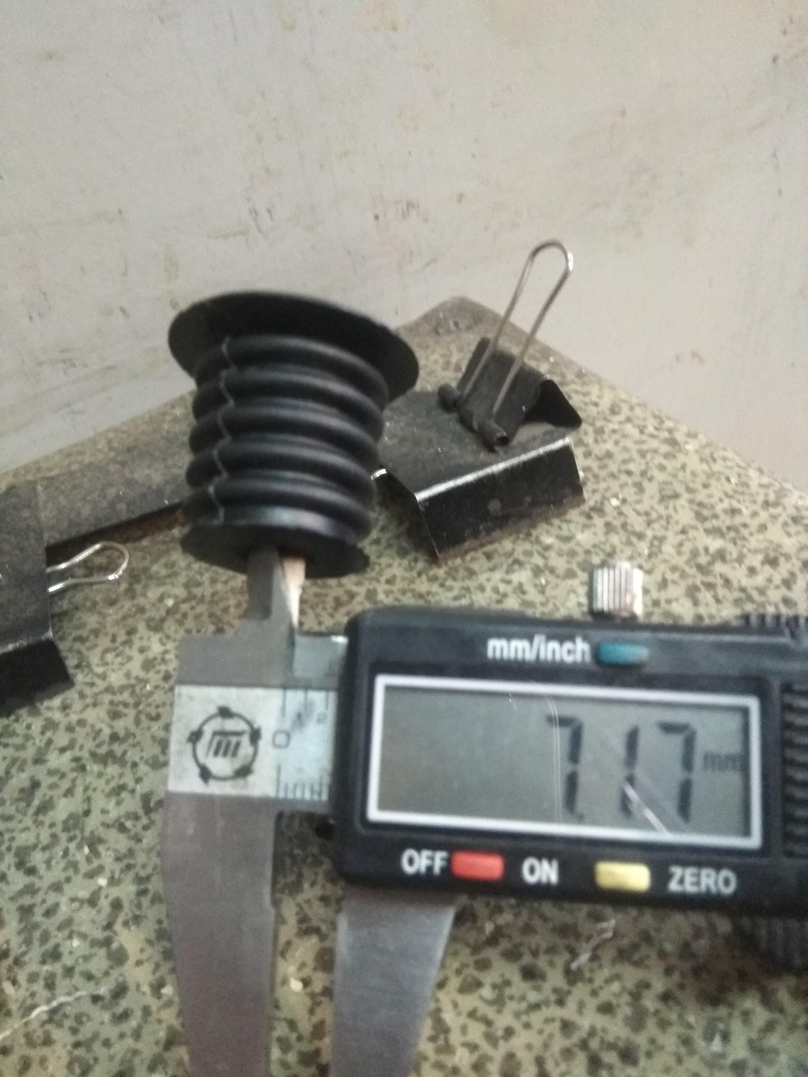

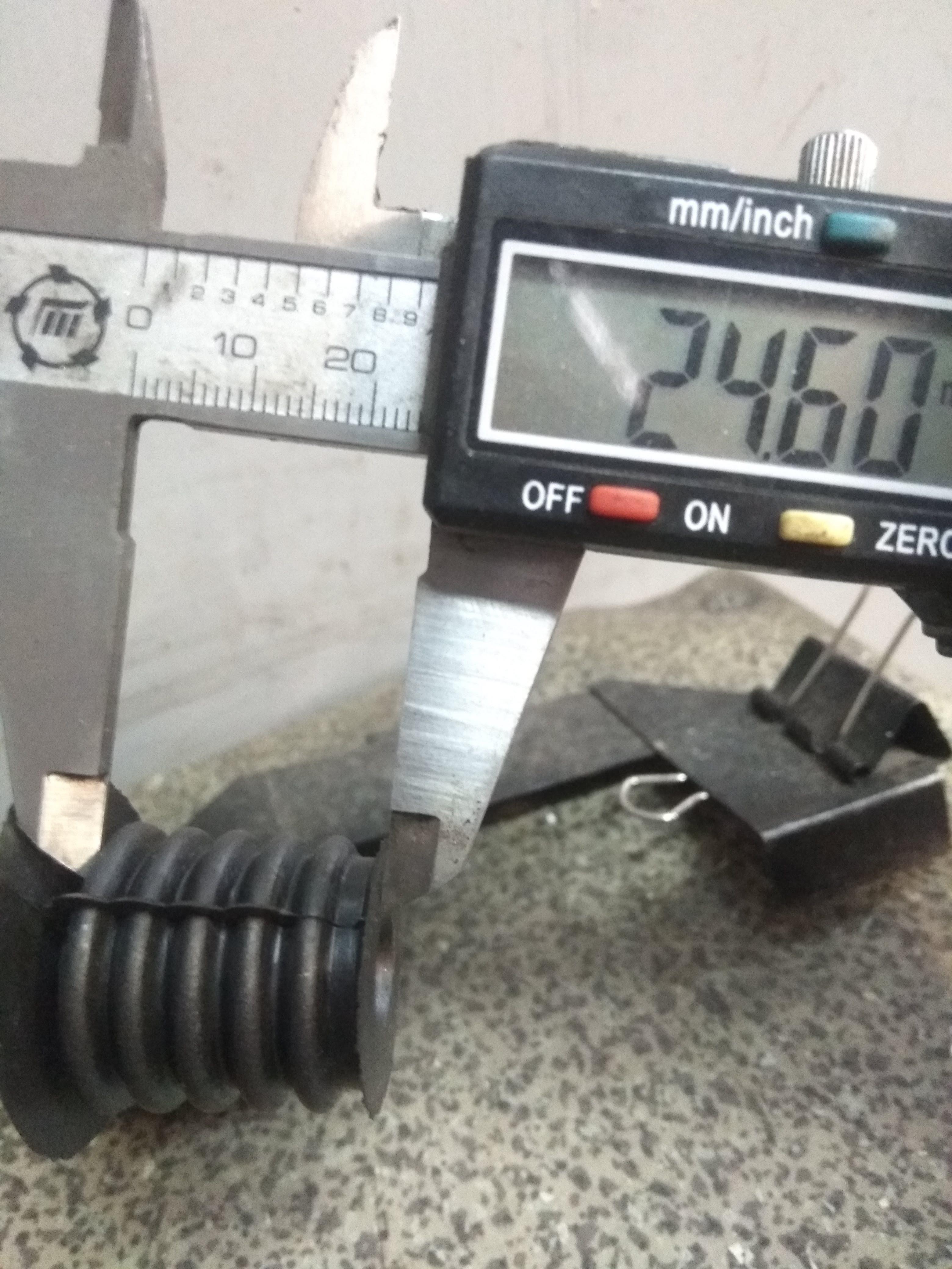

      Диаметр отверстия в вазовской

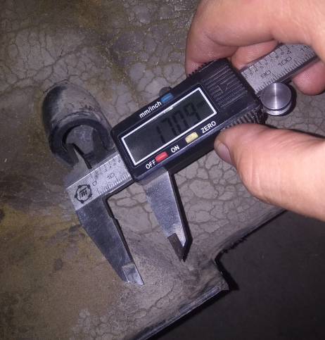

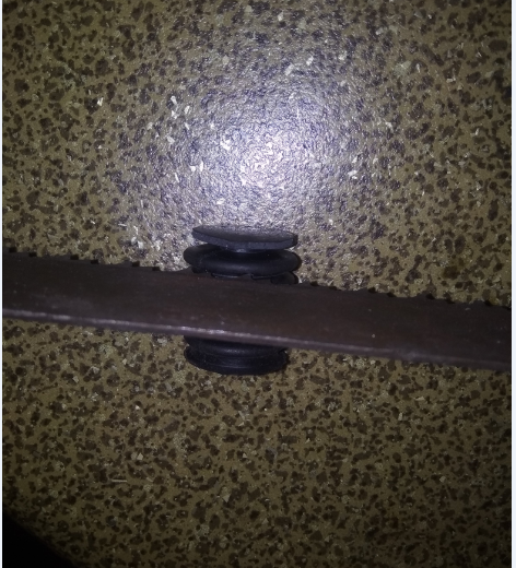

      У вазовской паз придётся проточить поглубже, а то не влезет
      Я подстриг и оставил тонкий грибок, но его можно вообще срезать
      Прорезал паз поглубже толстой пилой, но тут уж кто как фантазирует, на дрель и об напильник или ещё как
      Тоже самое
      Немного разогнал отверстия, чтоб проще накидывать потом накладку
      Отверстие в накладке
      Я проточить паз

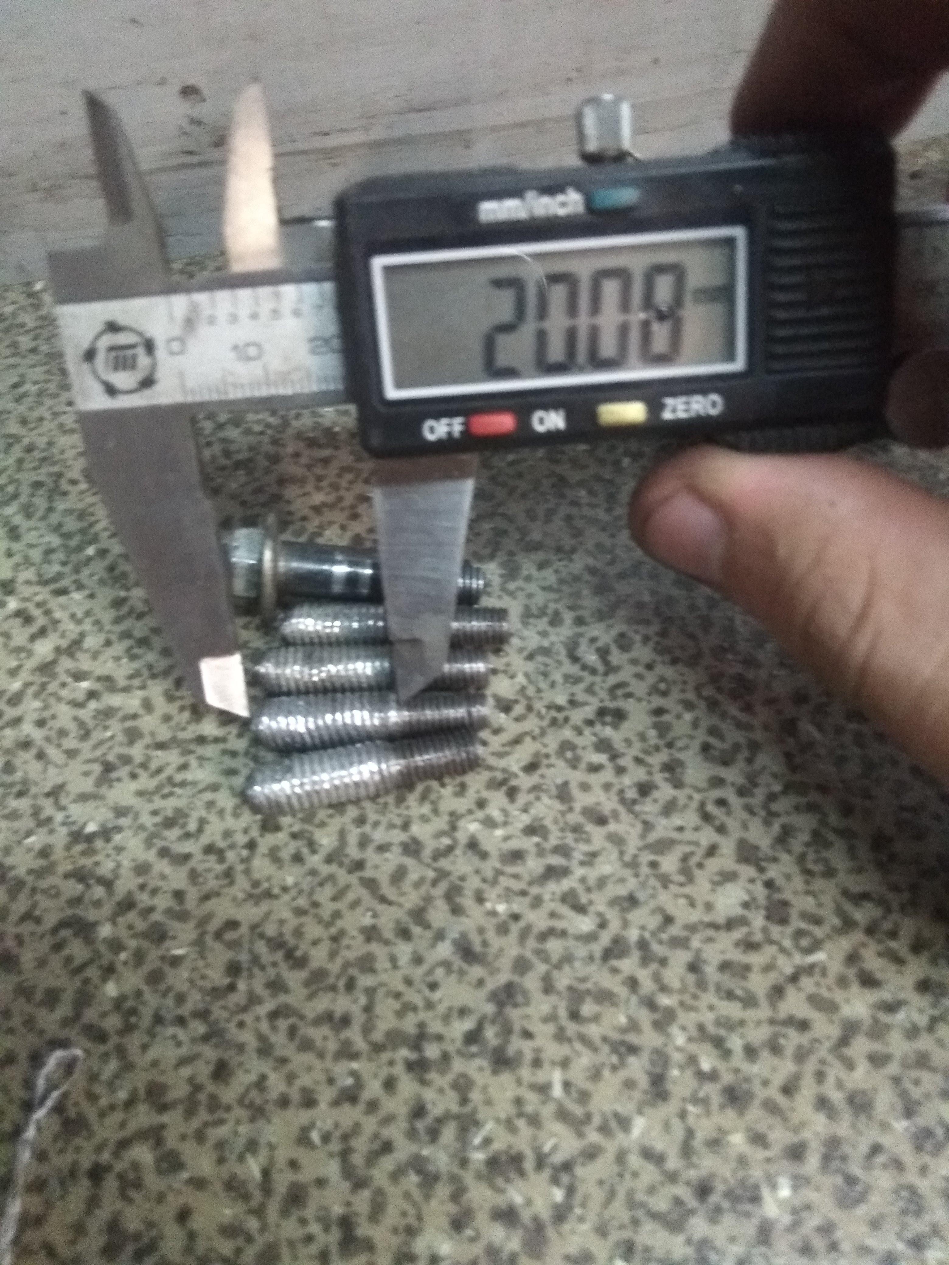

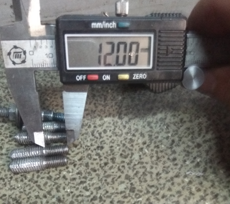

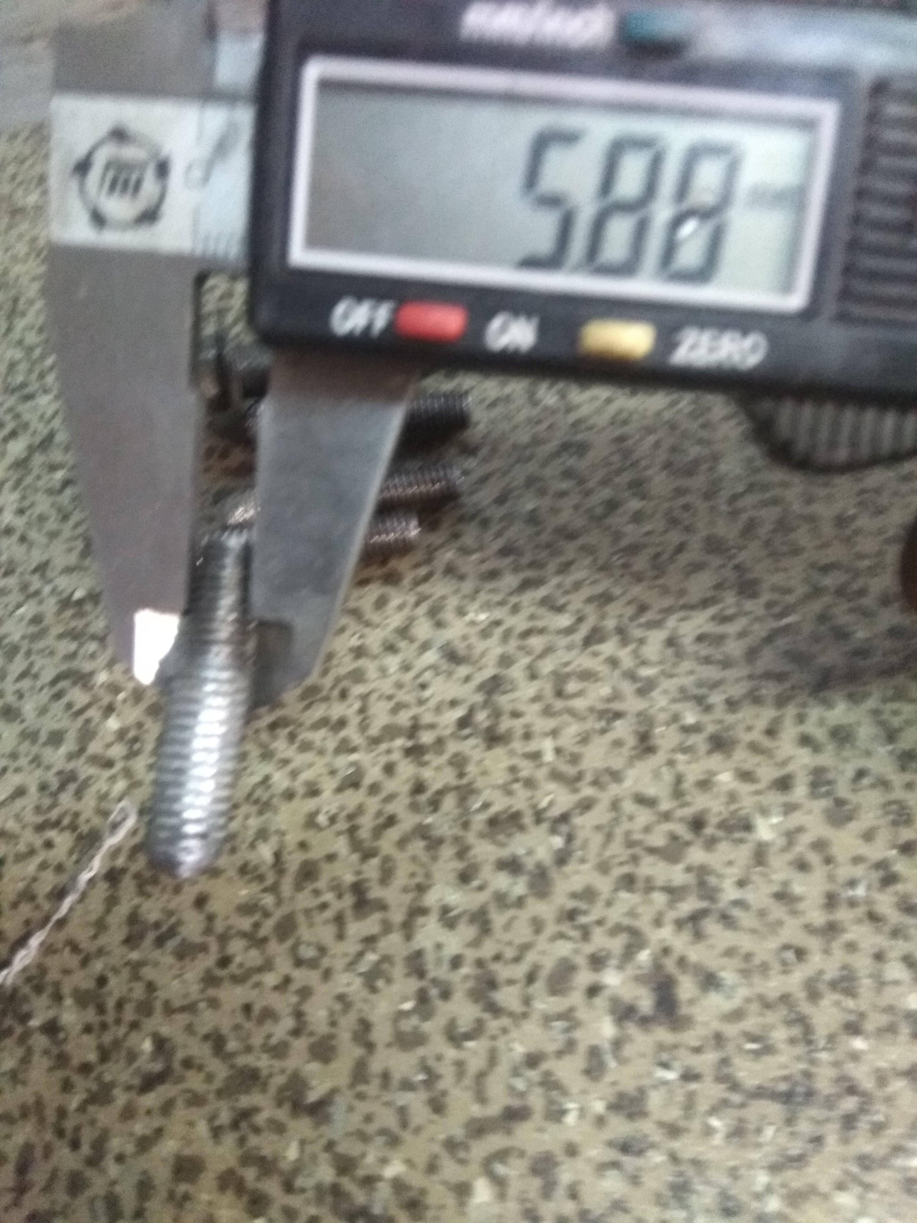

      Новые шпильки из болтов восьмерочных, и немного сточил резьбы на наждаке
      Токарь нарезал резьбу 6-ку
      Подточенный
      Резьба которой вворачивается
      сравнение
      то что стояло у меня
      готово.
      теперь за 5 секунд можно добраться до свеч и потеков масла))
