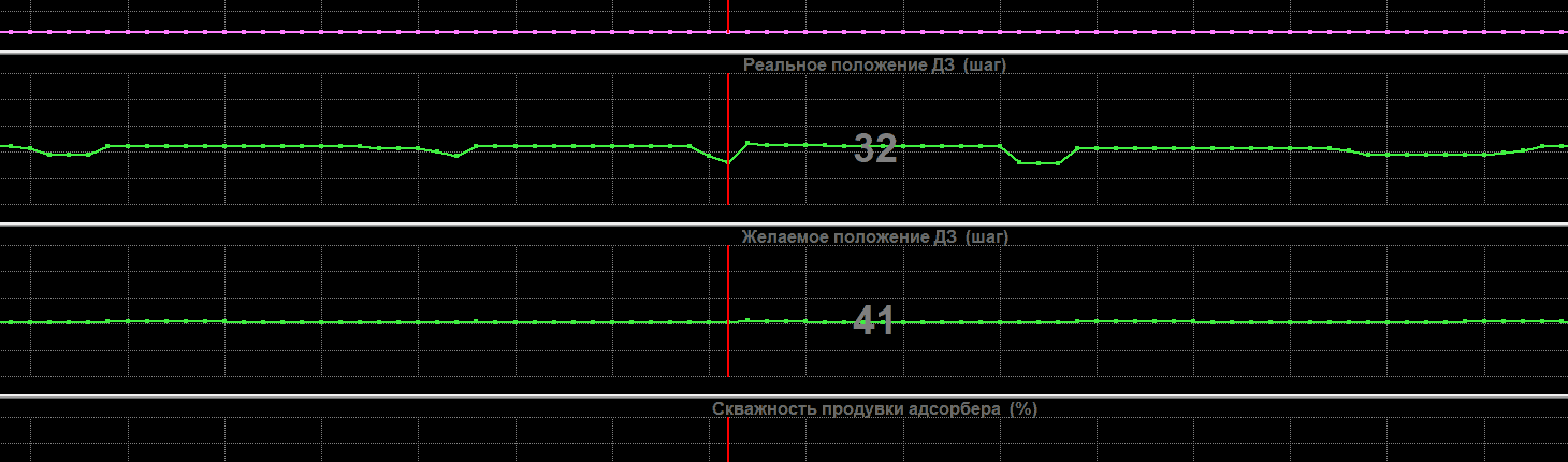

16.06.2019 в 12:06 #23156Если моторчик уже своё доживает, почему нет логов на графиках?
Вот скриншот, который указывает на проблемы РХХ
Как видим, желаемое положение имеет ровную линию, а реальное «пляшет». Простыми словами — ЭБУ не дает команды на закрытие канала РХХ, но канал периодически закрывается. Это признак того, что моторчик не может удержать заслонку в нужном положении. По какой причине это происходит я, как не всевидящий, естественно, сказать не могу. Скорее всего это моторчик или проводка к нему. Тут уж необходимо проверять руками. Диагностика всего лишь дает направление.
Подскажите может ли меняться время впрыска от этих проблем?
Конечно может. Но при этом должен реагировать и РХХ, и ДК, и ДАД… Но этой последовательности лично я не заметил на логах. Но устранять эту проблему, конечно же, необходимо
