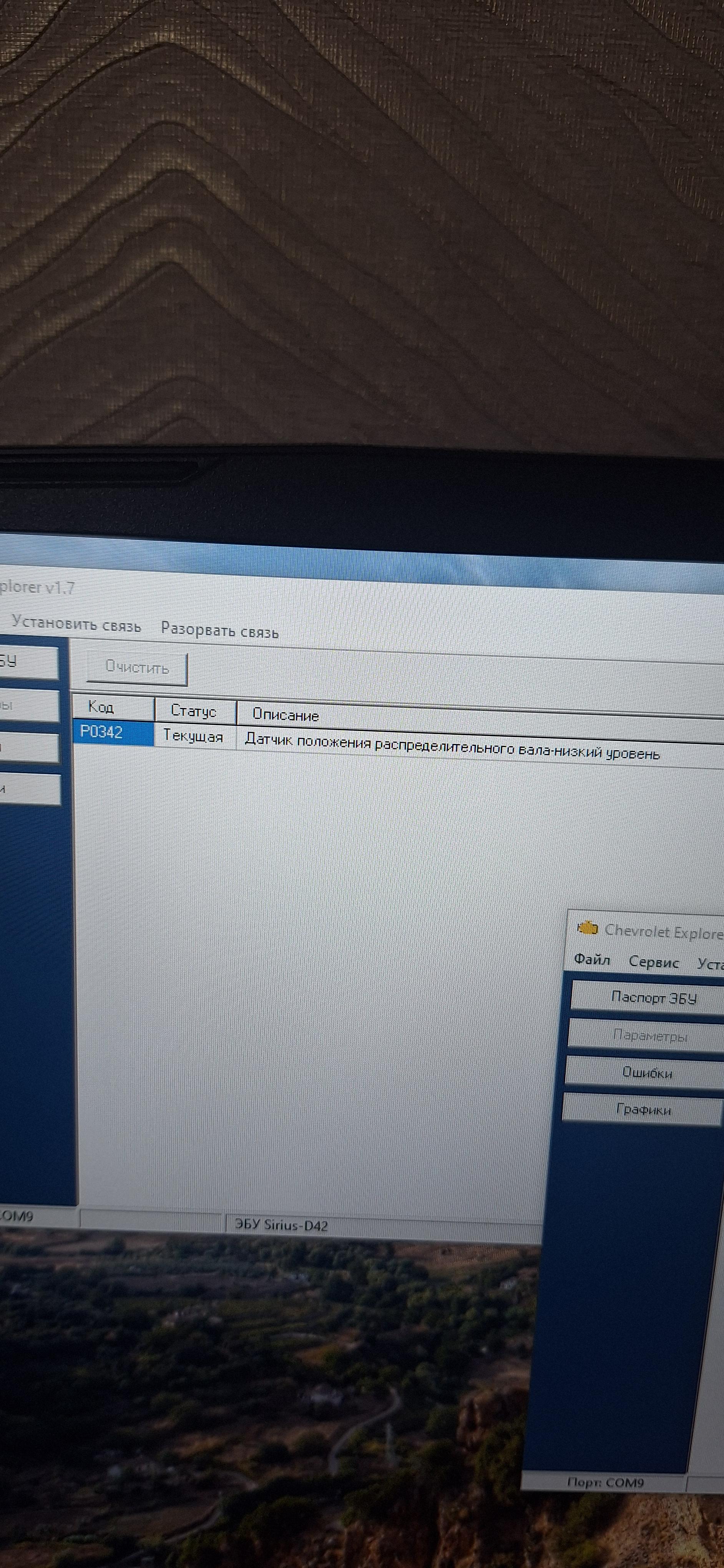

Андрей а можете подсказать или может есть проверенные прошивки у вас, по датчику положения распредвала, да начал выдавать ошибку но не всегда, при запуске двигателя стартер крутить чуть дольше захожу читаю ошибки ошибка есть чек не горит и только спустя от 1 суток загорается чек

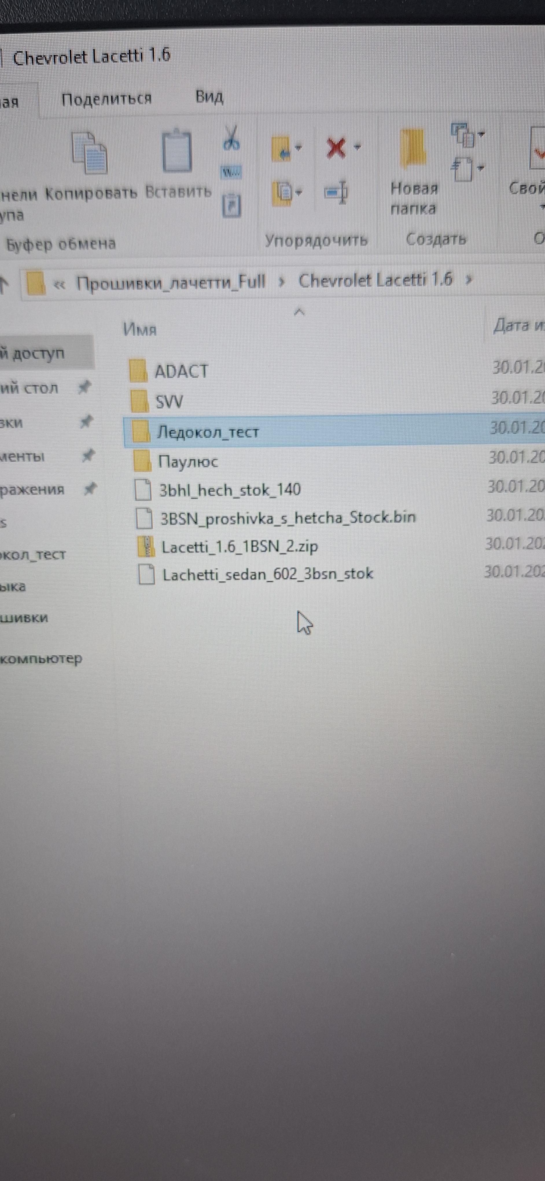

Может трещина быть в самом датчике и он то работает, то нет. По прошивке в идеале залить стоковую и посмотреть коррекции. Если коррекции станут ближе к нулю, тогда причина в прошивке. На этой странице можно скачать стоковую прошивку и прошивки евро2, попробуйте от Адакт
