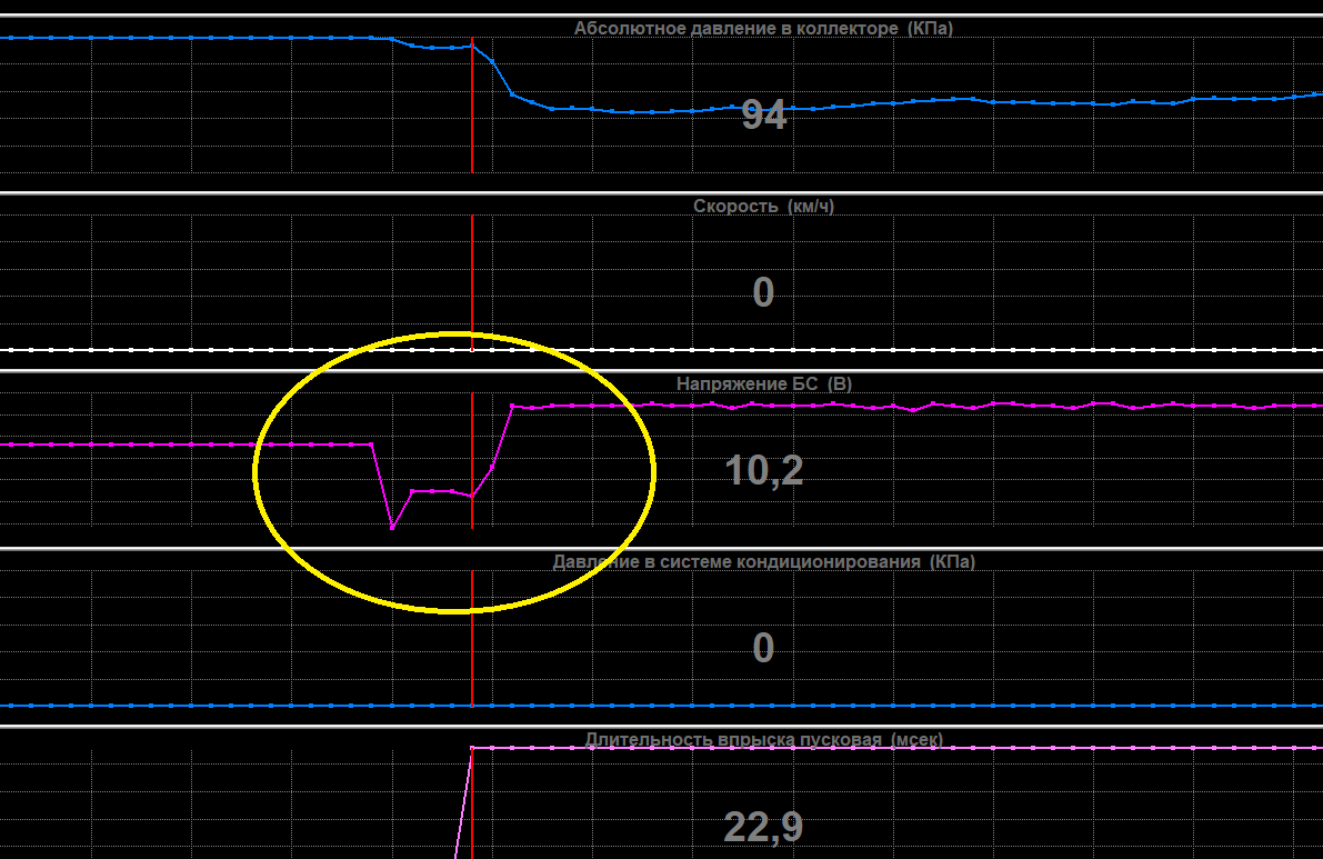

10.03.2020 в 16:08 #25465Вот так выглядит напряжение когда стартер работает под нагрузкой, то есть вращает двигатель
10.03.2020 в 16:12 #25466Уточню — исправный двигатель, у которого метки грм на месте и клапана не прогоревшие. Стартеру такой мотор крутить тяжело, поэтому и напруга проседает
10.03.2020 в 16:14 #25467О чем это может говорить? Ну, метки и клапана тоже вроде бы норм у меня.

13.03.2020 в 08:51 #25526Костя, не думаю, что просадка напряжения такая высокая. Ты не пробовал, стартер сильно греется когда им крутишь?
2. Проверь датчик коленвала.Если Датчик коленвала не рабочий, ты крутишь стартером, аконтролер думает, что всего лишь включенное зажигание и систему зажигания включать не будет, тобижь искры не выдает ну и остальные последствия. На наших СЕДах менять датчик коленвала удовольствие еще то, но у тебя нету другого варианта. О Бустере забудь. К стати, сними видео как ты заводишь машину.
И все-таки проблема с контроллером…
13.03.2020 в 16:09 #25527Стартер руками не трогал, не знаю греется или нет. ДПКВ новый подкидывал. Вот скрин когда схватила. Повторясь, связь с эбу теряется при вкл стартера. Да и все это началось сразу же после замены бендикса. Длительной просадки на логе нету, потому как пропадает связь, потом снова возобновляется и значение уже статическое. По этому и график такой резкий. Это я так логически подозреваю.
