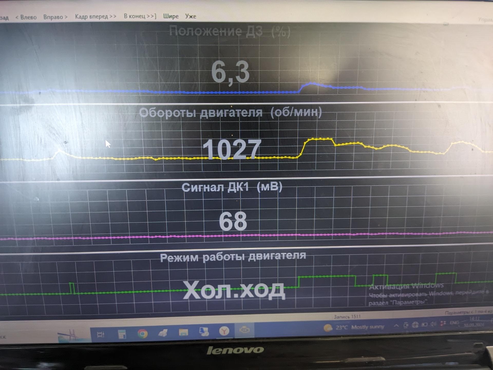

10.09.2024 в 14:05 #38852Поставил новый датчик кислорода Bosch 537, в начале нормально себя вёл, на холостом график ходил вверх-вниз, пару разгонов газ в пол и такой график. Что это может быть?

10.09.2024 в 16:22 #38859Если в этот момент отключить разъем датчика, какое опорное напряжение?
16.09.2024 в 17:38 #38901410 мВ показывает.

17.09.2024 в 11:52 #38905Катализатор если и есть, то он не работает совсем. С датчиком не понятно. Очень похоже на нерабочий и этот датчик. Но какое-то странное совпадение. Либо ЭБУ периодически не может выдать опорное напряжение. Я бы понаблюдал. Например, немного поездить с отключенным датчиком и наблюдать за опорным напряжением.
18.09.2024 в 16:06 #38911А что наблюдать, все время показывает 410-415 мВ
ДК1 880-890 мВ
18.09.2024 в 16:20 #38912Ну вот это и наблюдать, чтобы убедиться, что всегда 410 мВ. А то бывает 410 мВ, а потом через пару часов 1600 мВ. Я раз так два дня ловил, пока не поймал этот момент.

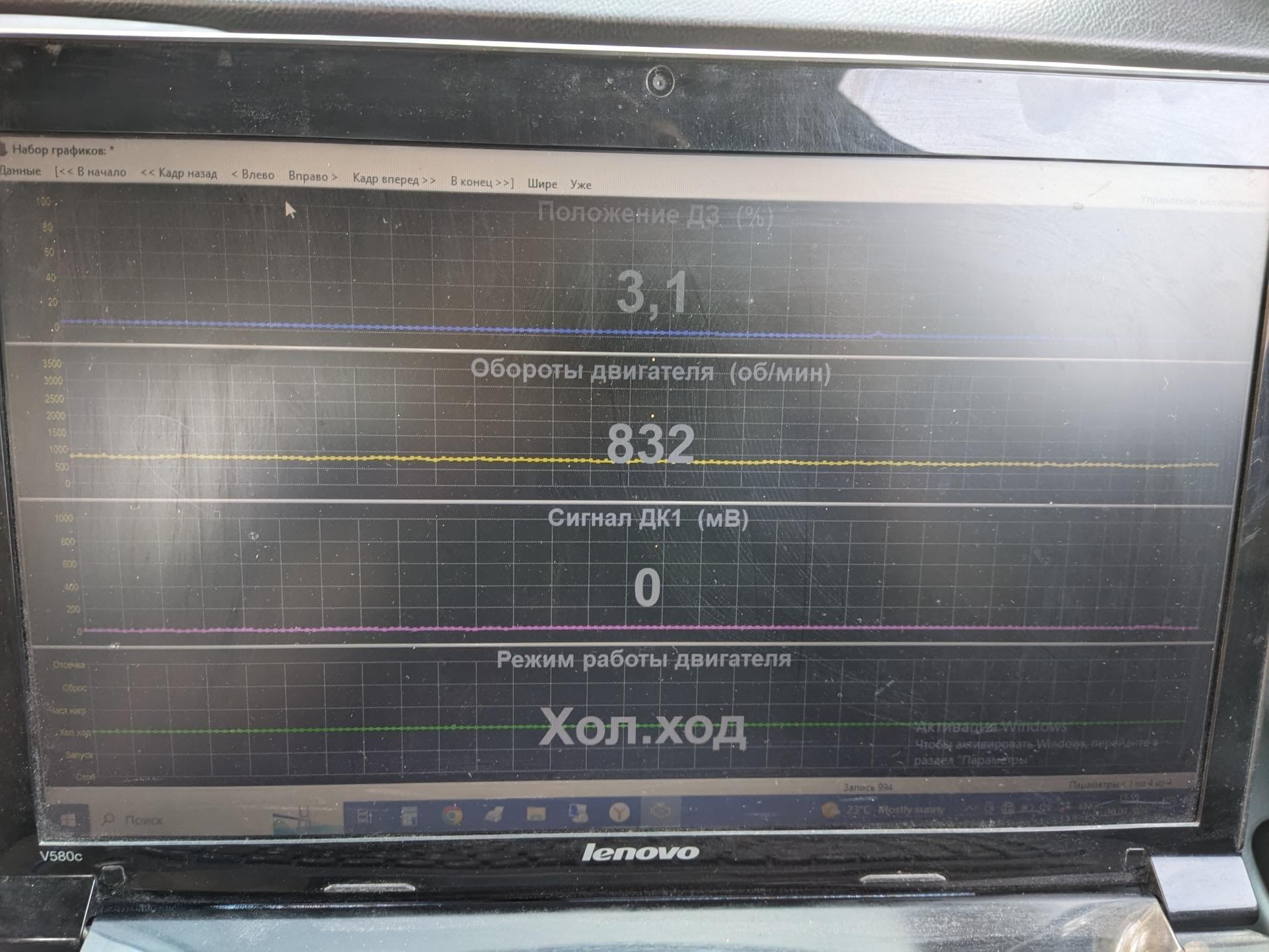

19.09.2024 в 17:20 #38933Сейчас вообще очень плохо едет, может все таки дело не в АКПП
Вентиляторы не включаются без кондиционера ещё. При включении кондиционера, оба включаются.
Прикладываю логи как она не едет
