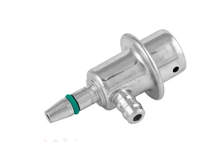

                    #43146
                      Мб кому помогу ,то во всем был виноват регулятор давления топлива
