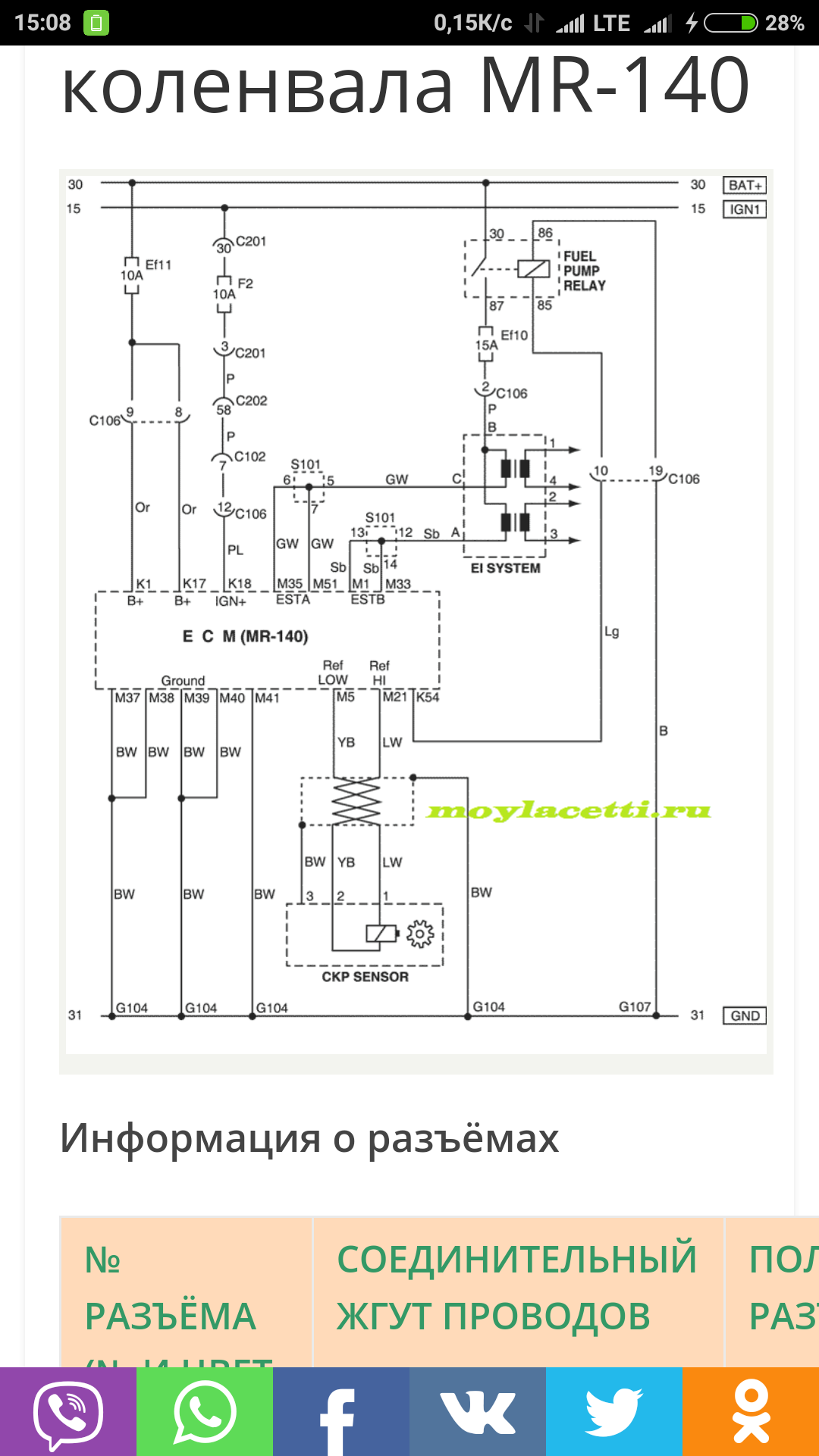

25.10.2018 в 15:06 #214344 провода от блока к РХХ сопротивления не имеют.
А а вот провода массы блока MR140 38, 39,40 пины разъема М имеют 2 ома сопротивление 37 и 41 пины сопротивления нет.
25.10.2018 в 15:09 #2143525.10.2018 в 15:12 #21436Счалки чтоли виноваты в этих двух оммах?
И насколько такое сопротивление критично? Может можно им принебреч?
