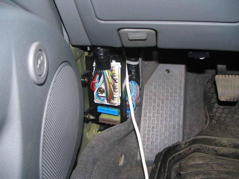

      Привет всем, почему на пятой двери стоп горит ярко а на фонарях еле еле,также загораются габариты в переди,хорошо что хоть не дальний свет))) где там находиться масса?в чем еще может быть причина?
      #37606
      Виктор
        У меня такое было. Расплавился вот этот синий соединительный разъем
        S301
        Только не обращал внимания на габариты но в остальном всё один в один было
        #37616
        Влад
          У меня надо было просто поменять лампочки,))
