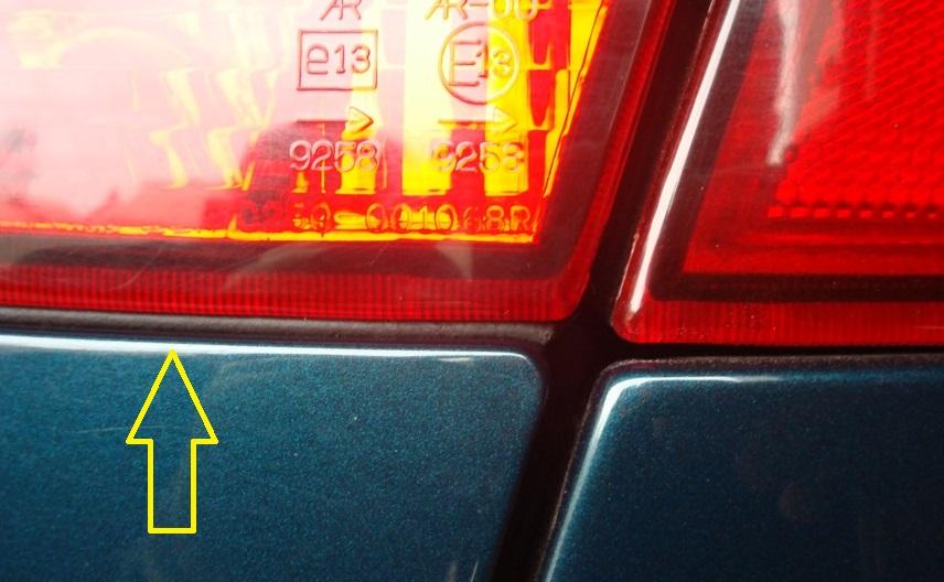

Приплыл, откачал ведро воды из багажника, ливень прошел и вуаля….
Нашел протечку через задний левый фонарь, кузов седан.
Пытался герметиком по контуру фонарь промазать, не помогло.
Слишком большие зазоры фонарь-крыло.
Прокладки не было, да да, походу при замене в предыдущем »владении» решили что лишняя…Помню на просторах интернета попадались обсуждения похожей ситуации.
Прокладки отдельно от фонаря не нашел.
Друзья, что подскажете, есть опыт решения проблемы?

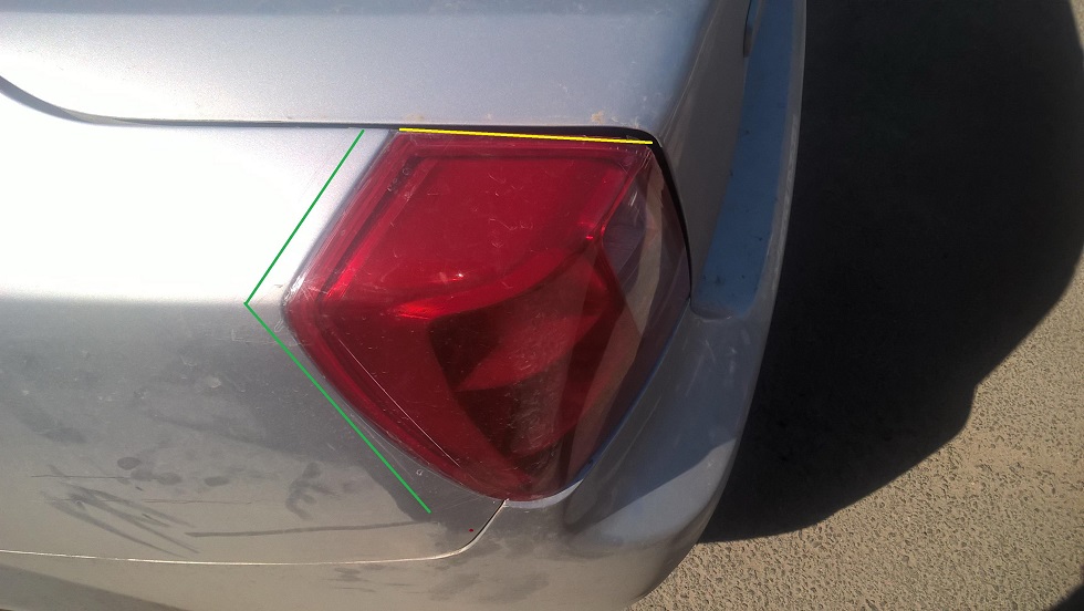

12.05.2016 в 14:19 #2158У меня кум тоже озадаченный этой проблемой. Очень нецензурные слова говорит в адрес конструкторов. Как я видел у него на седане вода как раз по желобку течёт в щель между кузовом и фонарём.
У меня на хэтчбеке такой проблемы нет. Та половина фонаря, что на крыле вообще к багажнику не имеет отношения, а та, что на пятой двери не протекает. Хотя прокладка по качеству и материалу такая же как у него на седане. А не протекает, потому что на неё не попадает столько много воды, как на седане. Я так думаю.
Так у него прокладка стоит и всё -равно вода сочится когда ливень. А у тебя её нет, поэтому представляю, как там течет.
Кумец также хотел поменять эти прокладки, но не нашел. Только в сборе с фонарем!
Сейчас у него план такой: снять фонарь, намазать силиконом кузов и быстро прикрутить фонарь на место. Считает, что поможет, так как он промазывал гидромассажный бокс прозрачным силиконом в тубах под пистолет. А зазоры там были не маленькие и держит всё отлично. Так вот у него пол туба осталось и он нашёл куда его теперь применить)))
12.05.2016 в 14:32 #2159Спасибо Лёха за информацию, после изучения места стыка фары с крылом, даже не представляю какой объём герметика туда вдуть придётся и как он там закрепится, была такая мысль но пока отказался от неё. Хочу сконструировать что то по интереснее для этого узла.
Как временная мера, пресловутый скотч использовал, по верху стыка крыла и фары, пока сухо, кстати после нанесения не большого количества герметика по желобу под самой фарой течь престало, а в месте стыка фары с крылом, с верху, через щель, фонтаном в багажник, там скотч и налепил временно.

Там проблема во внутренней плоскости фонаря, тонкий кант и углублённая внутренняя плоскость не равномерная. Но попробовать стоит я считаю.

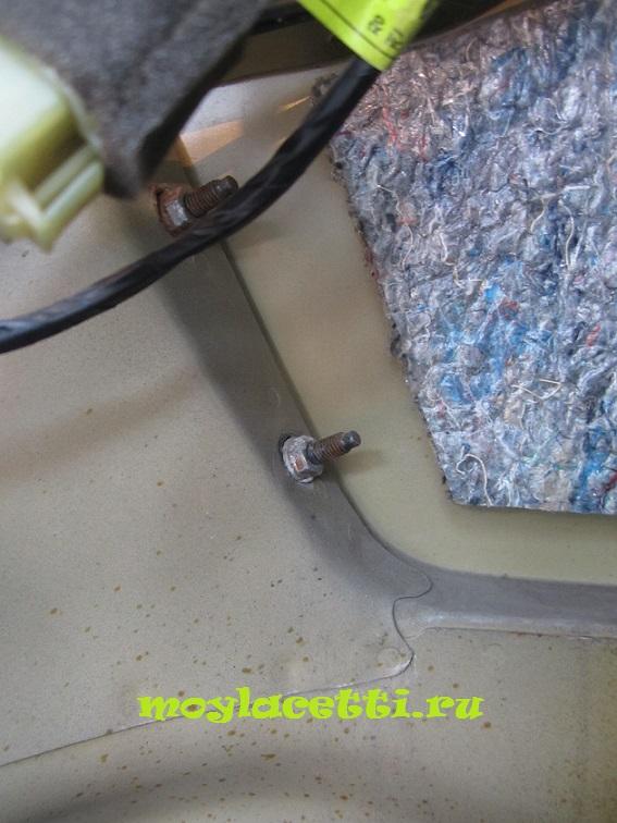

Спасибо Андрей за совет!04.08.2016 в 10:13 #2868Прошёл на днях сильнейший ливень. Обнаружил тоже немного воды в багажнике. Совсем чуть-чуть, но всё -равно неприятно
Затем попал в небольшое ДТП
и пришлось снимать задний бампер (скоро напишу статью — как склеить бампер
)Заодно решил провести антикор обработку скрытых полостей и багажника.
Так вот, нашёл откуда подтекало — в месте крепления бампера к крылу двумя гаечками на 6 мм. Позже фото выложу, может кому пригодится.
Посадил их на герметик и всё стало ОК!
