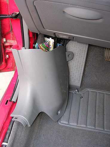

                  Привет! То что нужно стукать по приборке, чтобы что-то заработало говорит о том, что нужно почистить контакты и пропаять кольцевые трещины на пайке. А вообще по проблеме думаю, что нужно проверить и почистить разъём с202. Думаю Андрей меня поддержит

                      Олег, это большой разъем возле левой ноги водителя. Это как бы ворота между моторным отсеком и салоном. Там есть провода, которые идут на эбу. Нужно снять пластиковый порог (дёрнуть вверх) и открутить два винта пластикового уголка. Разъём будет перед глазамис202

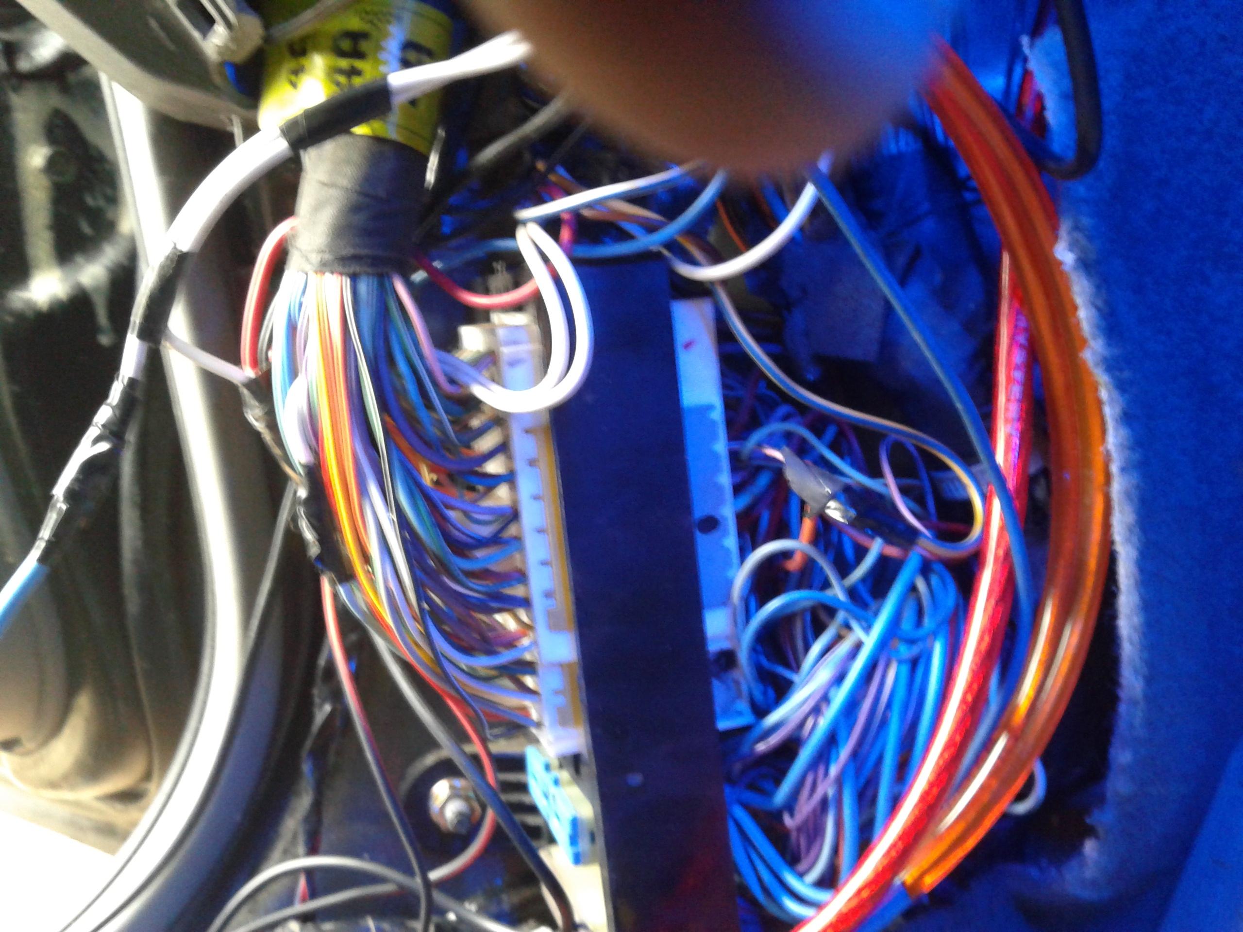

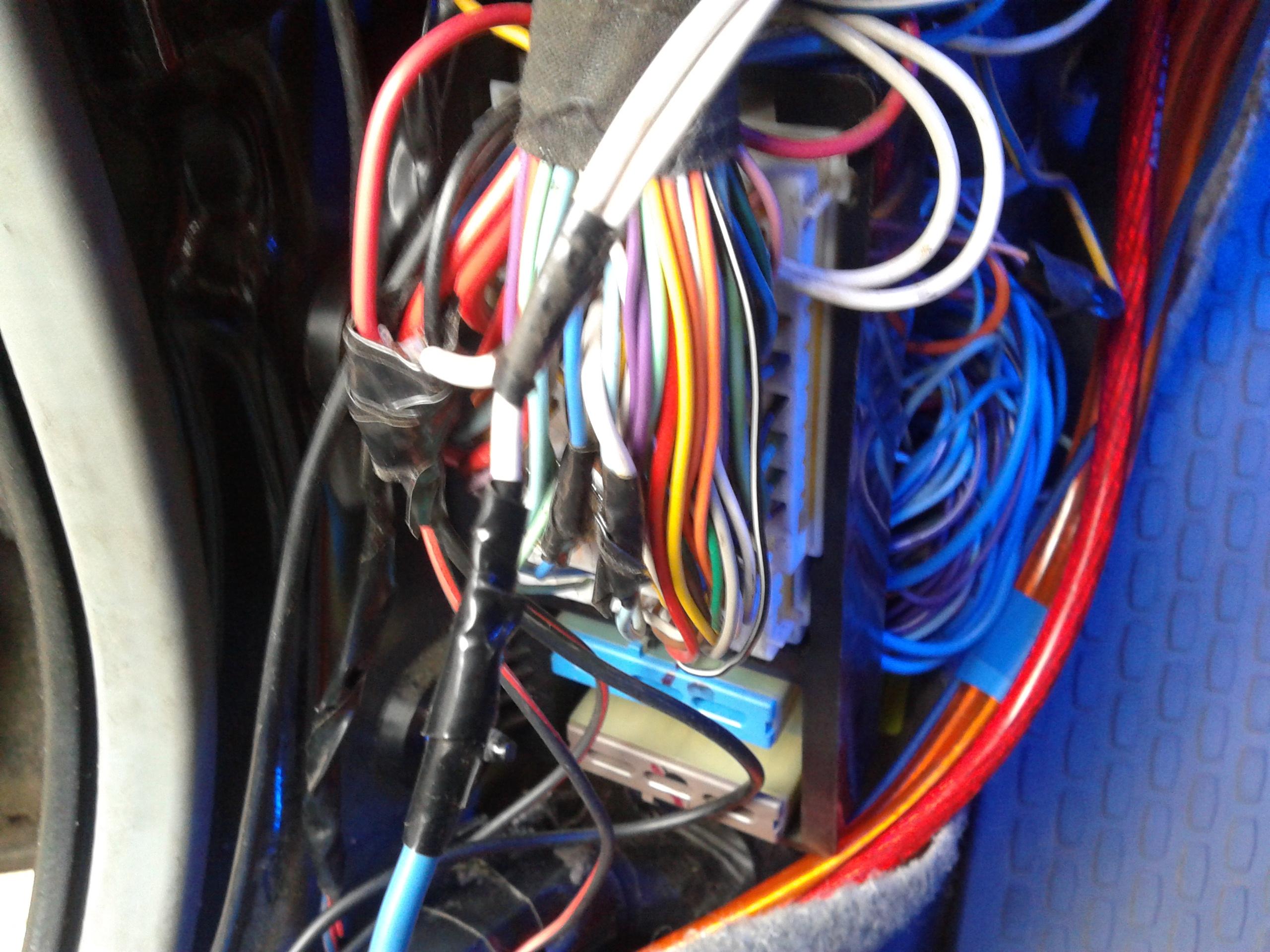

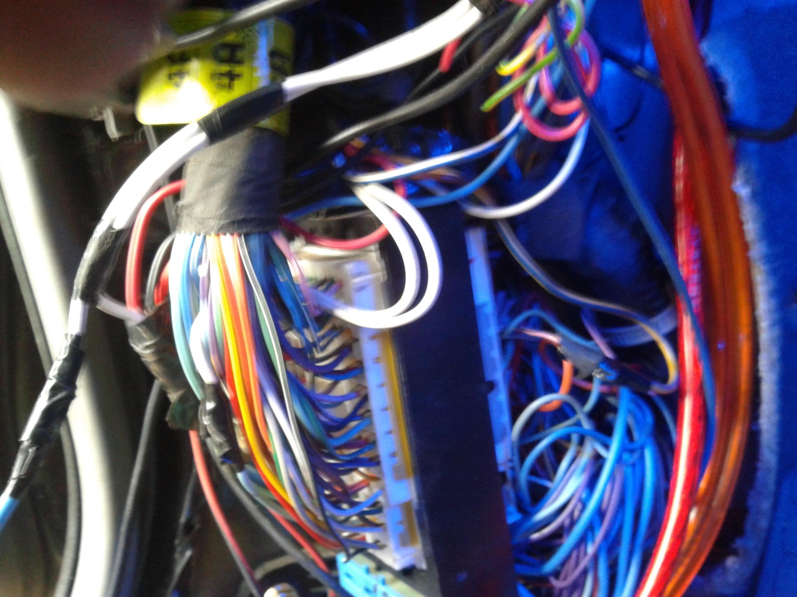

                              Привет всем!Олег буду рад если тебе помогло с разьемом где с 202,ине увы не помогло все обработал,дергал все жгуты,отключал сигналку,шевелил провода запитанные для подсветки ног толку НОЛЬ!

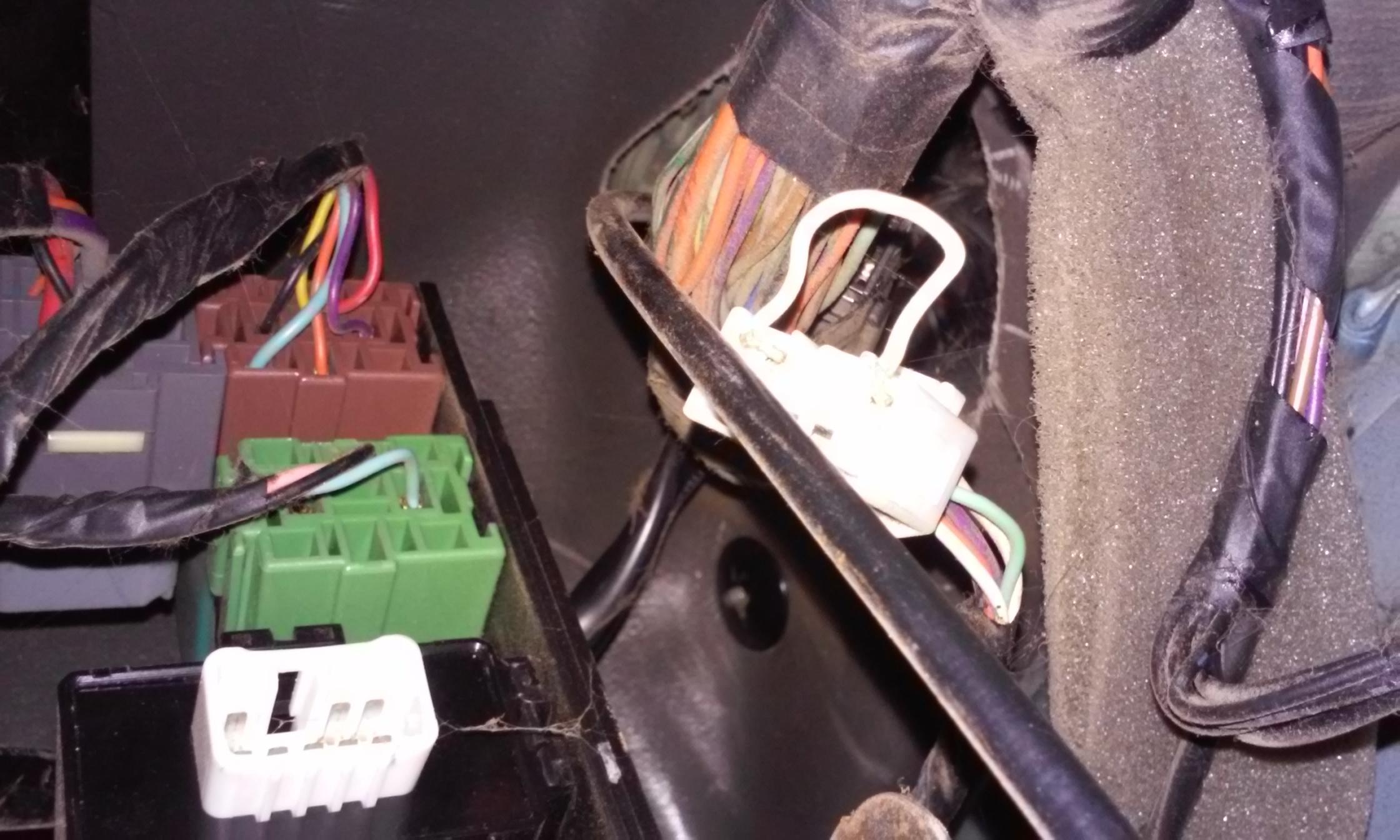

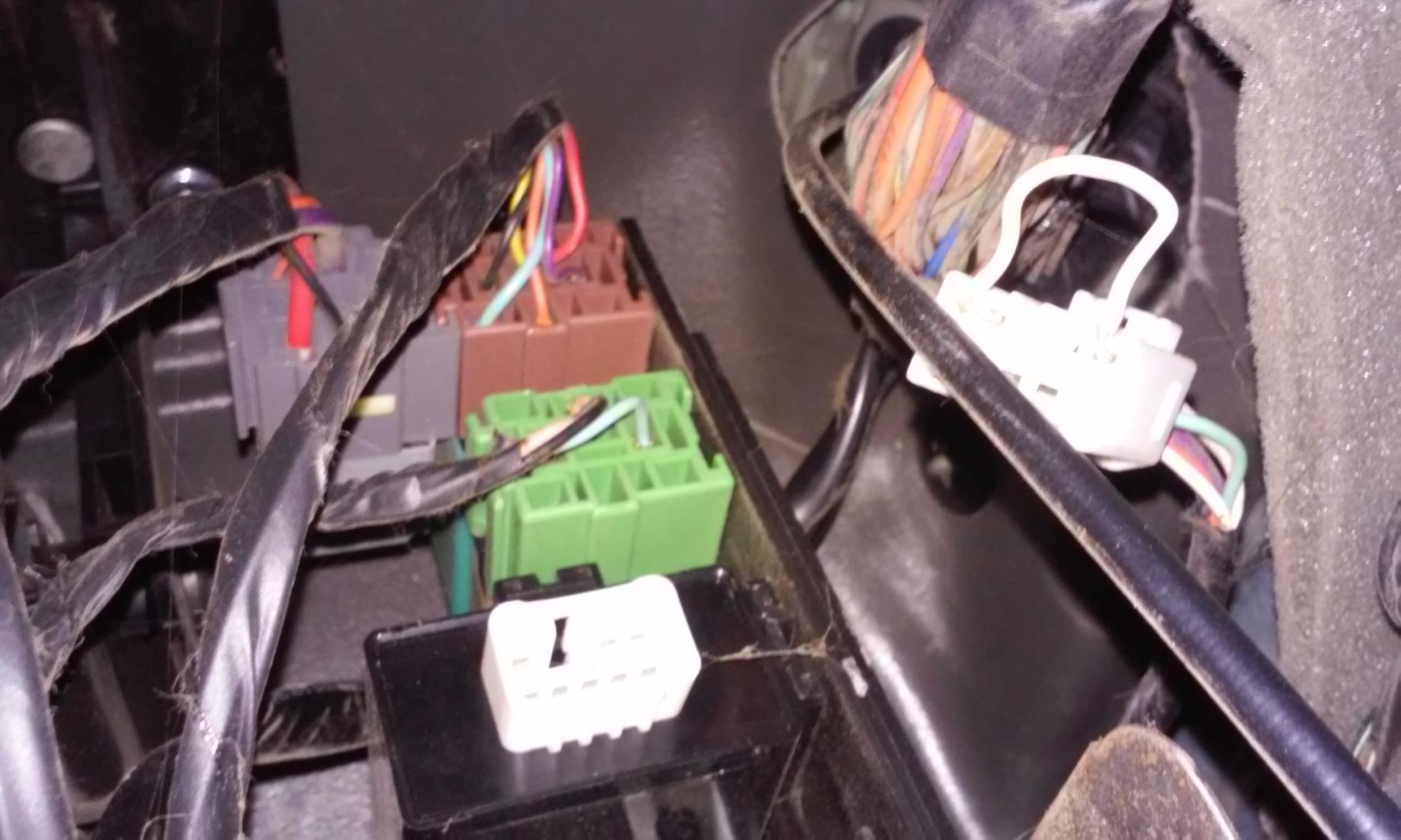

                                  ОЛЕГ
                                    Привет всем,ребята посмотрите что за фигня-в раземє  стоит перемичка,кто знает для чего єтот разем?

                                        привет всем вот задаюсь еще вопросом,в разьеме 202 прикурина сигнализация не может ли она мозг парить?
                                            Антон, может и сигналка косячит. К каким контактам подключена не помнишь? Может её вообще отключить временно для проверки?
                                            Олег, не знаю что это :scratch:
                                            Разъём ты отключил или так и был отключенный с перемычкой???
                                            #5186
                                            ОЛЕГ
                                              Санек,так и был одключен и перемкнут :unsure:   :unsure:   :unsure:
                                              #5187
                                                Олег, это скорее всего реле защиты аккумуляторной батареи. Возможно оно сгорело и кто-то просто сделал на прямую
