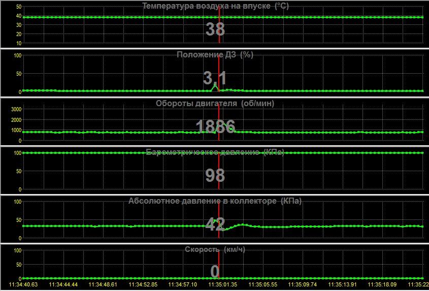

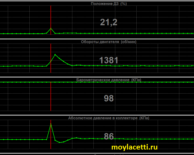

                      Глянул сегодня бегло на графики. Из четырёх открывается только один. Но и этого достаточно, чтобы обратить внимание на вот эту проблему. Судя по всему копать нужно в этом месте
                      Дергается на холостых при включенной передаче
                      Вот пример графика моего Лачетти
                      Дергается на холостых при включенной передаче Лачетти
                      Если коротко, то давление во впускном коллекторе скачет после закрытия дроссельной заслонки. А вот почему — нужно смотреть. Я пока побегу. :bye: Давайте советы. Пока только в голову приходит ДАД и его трубки или ДЗ.

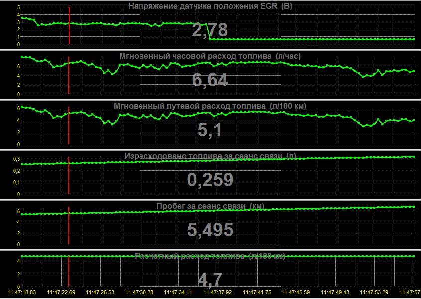

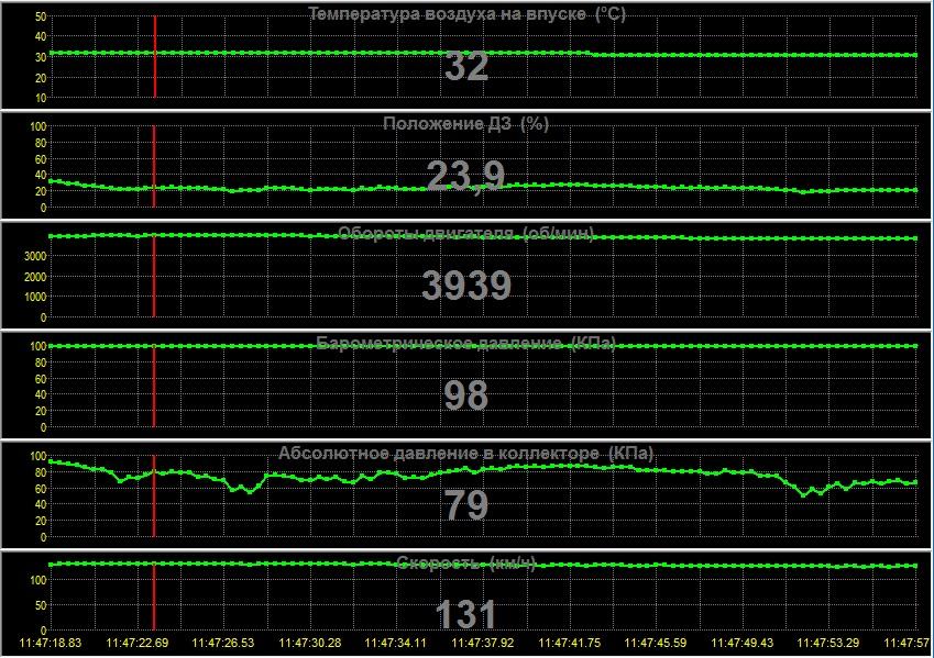

                                И пара фоток с утреннего замера,до всех манипуляций. Это работа на холостых
                                На холостых
                                Это на скорости
                                скорость
                                А это расход
                                расход
                                Вроде маловат,или нет?

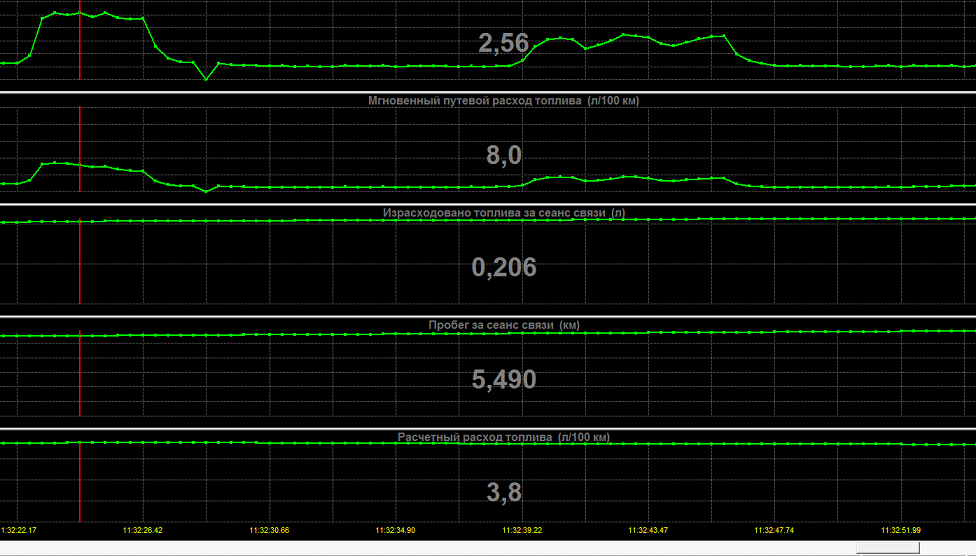

                                  По поводу расхода. Вот для примера мой за такой же пробег. Он ещё меньше :-) Его необходимо калибровать в настройках программы.
                                  Расход Лачетти
                                  По фото вроде ничего необычного, только кажется давление в коллекторе великовато всё-таки для холостого хода. Но может просто на фото так кажется. Посмотреть бы последние логи целиком. Можно в личку мне скинуть.

                                      Андрей привет. Про расход могу только добавить,что это при скорости 131 км/ч.

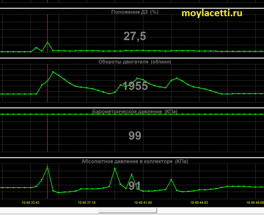

                                        Вот новые логи от Александра
                                        https://moylacetti.ru/wp-content/uploads/2016/06/14.06.16.rar
                                        На этих графиках ДАД ведёт себя адекватно :scratch:
