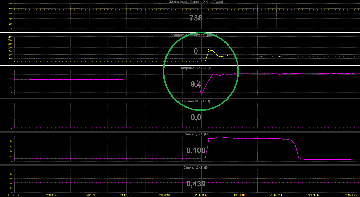

                                      Может и датчик коленвала. Просмотрев все логи, я нашел только один момент, когда ДПКВ не работал. Просадка напряжения при запуске есть, а сигнала с ДПКВ нет (обороты равны нулю)
                                      То ли это единичный сбой, то ли такая плавающая неисправность
