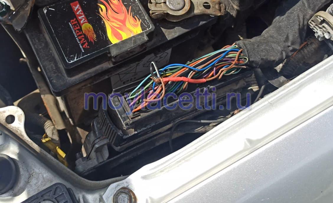

        Добрый вечер, Анна. Нужно отключить разъем от ЭБУ и замерить сопротивление между 61 и 62 контактом разъема. Сопротивление должно быть примерно 3-6 Ом. Если гораздо больше, значит всё те же проблемы в цепи моторчика. Это по ошибке Р2119.
        По ошибке Р0122 необходимо не отключая разъем от ЭБУ, снять с него крышку, как на этом фото
        ЭБУ
        И измерить напряжение при включенном зажигании на 74 контакте (синий провод). Напряжение должно быть не меньше 0.3В. Если напряжения нет, значит либо не приходит напряжение на дроссель с ЭБУ, либо проблемы в дросселе, либо чаще всего разогнулись контакты в разъеме дросселя во время его ремонта
