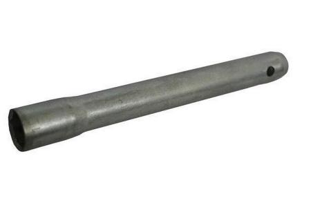

      Как засухарить ,рассухарить клапана за секунды.
      Реально работает!  лмчно проверено
      при рассухаривании лучше во внутрь ключа прикрепить магнит ,сухари прилепают и не надо их пинцетом доставать…. работал  сам свечным ключём на 21. изначально брал резину от камеры легкового авто не подошла ,рвалась об колодцы….. Вообщем засухаривал призервативами, норм получилось,просто камеры велосипедной небыло под рукой   …  Ушло на все 4 гандона…
      как-то так

        вот таким ключем работал
