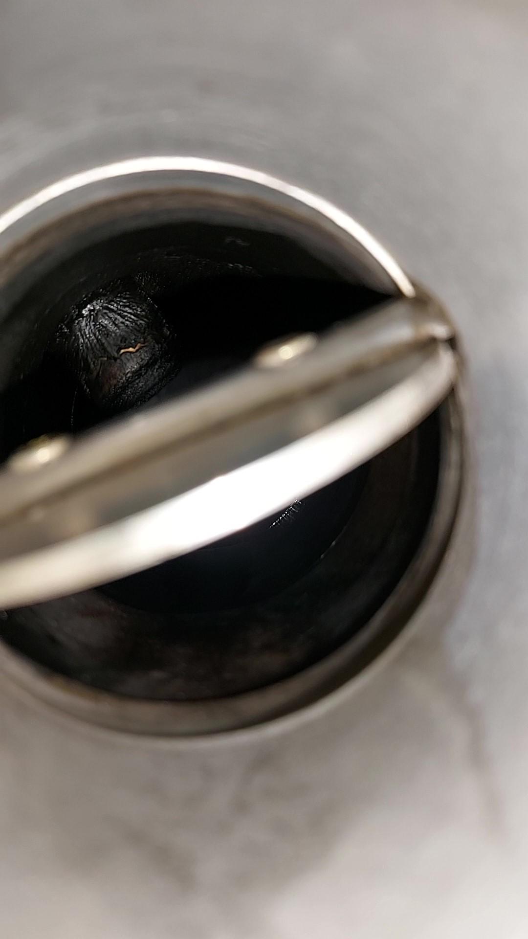

              Что сделал за это время: разобрал\промыл егр, проверил его сработку при подключении 1 и 5 контактов, почистил вандально без снятия дросельную, словил плавающие и зависающие обороты :) сбросил адаптацию. Теперь планирую сделать чистку правильно — как указано  тут.  В итоге давление при прогретом стало 32 kPa с 36-37 kPa. Положение дроссельной стало неоднозначным!!! :wacko:   при прогретом двигателе «Car Scaner» показывает скачки положения заслонки от 1.96% до 1.54%. Изменения имеют хаотичный характер. Хоть двигатель на холостых и стал работать ровнее, но все равно небольшая вибрация все же ощущается. Возможно как следствие глюка ДЗ. Хочу дросельный узел затестить согласно  этого видео и этого. :good:
              Фото моего дроссельного узла. Очень стремный вид коллектора изнутри. Я представляю отпадающие куски грязи летящие на впускные клапана :cry: . Можно ли как-то эту грязь почистить? И нужно ли это делать?
              Коллектор 250к пробега.

                Шлама многовато, конечно. Лучше ещё посмотреть, когда дроссель будет снят для чистки. Главное хорошо прочистить отверстия штуцеров ДАД и адсорбера, которые сразу за дроссельным узлом
