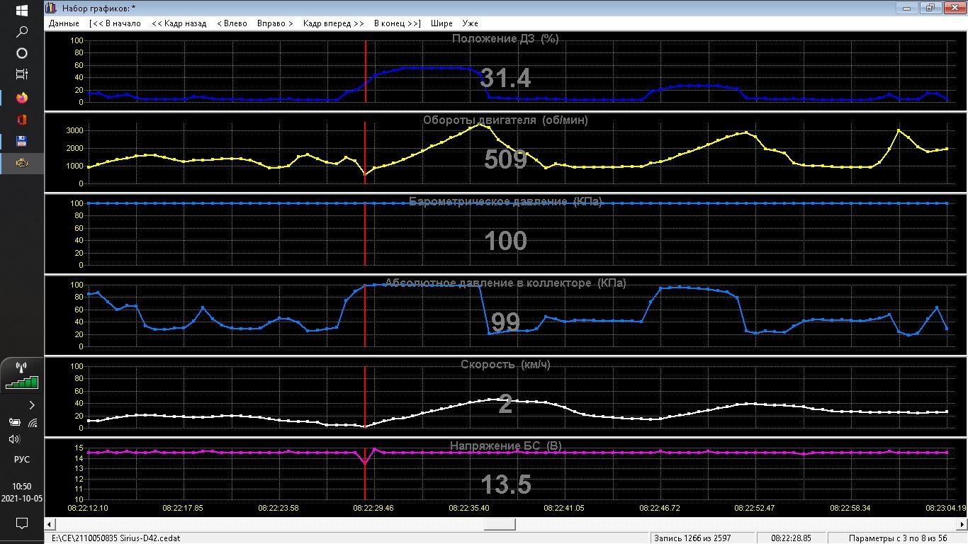

      С недавних пор ласточка начала сильно тупить при попытке разгона. Удалось поймать этот момент на логах
      Начало разгона
      В момент 8:22:27.12 на второй передаче начинаю давить на газ и отпускаю сцепление. Скорость 5км в час. Пока сцепление еще не схватило, обороты поднимаются с холостых до 1.5тыс. Потом начинается зацеп сцепления и обороты резко падают до 509, машина «клюет» (на графике это видно как провал скорости до 2 км/час). И с этого момента 8:22:28.85 и до 8:22:35.92 (за 7мь секунд)  идет равномерное ускорение до 44 км/час. Думал форсунки забиты, по ДК1 видно что смесь обогащенная… Помогите пожалуйста разобраться в чем может быть причина?
      Второй вопрос. На том же логе видно как авто во время прогрева в момент 8:15:49 переходит с бензина на газ (ГБО 4-го поколения) при этом топливные коррекции резко изменяются с сильно завышенных ~+10 до сильно заниженных ~-10. Я так подозреваю что это не есть гуд… Растолкуйте плиз, нормально ли это и на что обратить внимание если не норм?

            Так это разгон и тупит на газу получается?
            По хорошему это не нормально. Явно видно, что газовая смесь сильно отличается от бензиновой. Тут необходима качественная настройка ГБО, чтобы таких переходов не было. Это если делать, как надо. Но многие ездят и так. Но лично моё мнение — это не хорошо.
            Нужно сбросить адаптации. Потом пробная поездка. Если на бензине коррекции никуда не уходят, а на газу снова валятся в минус, значит настраивать ГБО. А если на бензине сразу пойдут в плюс, значит сначала надо разобраться с подачей бензина, а только потом трогать ГБО

              Да, этот лог поймал на газу, но иногда наблюдал подобное и на бензине. На бензине машина заметно резвее себя ведет. Еще один симптом этого недуга заключается в том что иногда через несколько секунд подобного тупления тяга может появится внезапно… Такое впечатление что машина на ручнике была, а потом отпустили.  И как правило такое тупление проявляется именно на хорошо прогретой машине.

                Ну на данном логе видно, что при проявлении проблемы коррекции сильно проваливаются в минус. Поэтому можно предположить, что мотор задушило обогащённой газовой смесью.
                А из за чего могут быть завышены коррекции по бензину?
                Либо низкая производительность топливного насоса, либо форсунки подзабиты, либо ГБО настроено неправильно и после него бензиновая смесь кажется бедной, хотя на самом деле это газовая смесь очень обогащена и после перехода на бензин, ЭБУ подгоняет коррекции под бензин
