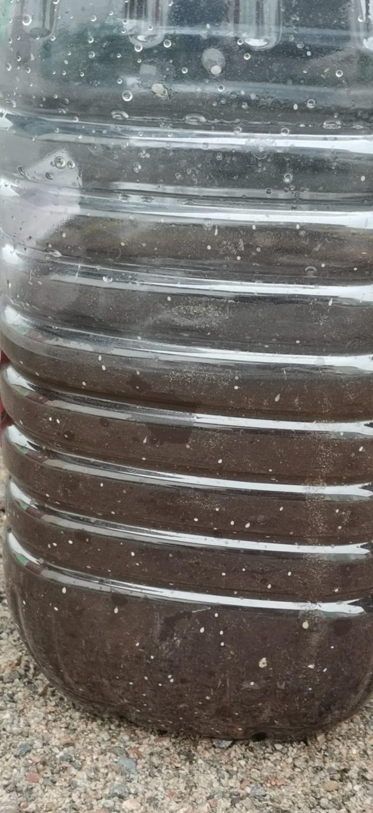

                            Анатолий
                              Проблема решена, проблема была из-за фильтра тонкой отчистки, я решил слить топливо с бака, слилась жижа которая на фото, после этого я решил почистить бак, всё слил, выкатал литра полтора, потом заглох, включил принудительно ГБО и поехал в гараж. Там вытащил стакан, и начал всё протирать на сухо. В итоге получил чистый бак. Поменял фильтр тонкой отчистки и о чудо с утра завелась с пол тычка :yahoo: :yahoo: :yahoo:
                              но самое интересное давление на топливной рампе было 4 КГ……
                              параллельно почистил дроссель, было 4,7%, после чистки стало 3,1%. Так же почистил ДПКВ (датчик коленвала) но нём было не много масла и грязи, совсем чуть-чуть. так что думаю причины не в них. как то так))))
                              вот как то так)))))топливо из бака

                              #35068
                                В первом же сообщении указывалось, что вставка насоса заменена. А фильтр оставили старый? В любом случае поздравляю с решением проблемы.
                                А почему давление было 4, можно посмотреть здесь
                                Не доверяйте давлению топлива! Оно не означает, что насос исправен
                                #35069
                                Анатолий
                                  исходя из этой записи и решил слить бенз и глянуть, но у вас там речь про сетку, а у меня оказалось тонкой отчистки, тот что возле порога. Да и цвет бенза слитого меня убил….
                                  #35071
                                    А тогда понял. Но думаю, что причина не только в фильтре была, а и самом грязном бензине. Поэтому при большей наполненности бака лучше запускался мотор, так как чистый бензин разбавлял эту муть и у него было больше шансов на воспламенение в холодном моторе
                                    #35072
                                    Анатолий
                                      да, муть была ещё та….теперь думаю на второй машине (каптива) тоже самое сделать, а то полагаю там тоже мутновато, но там фильтр тонкий меняется только в сборе со всей топливной станцией…..а я её как раз менял по зиме
