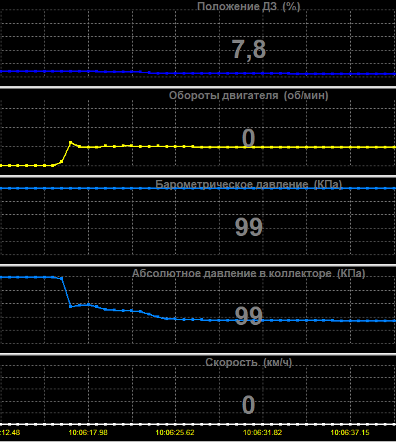

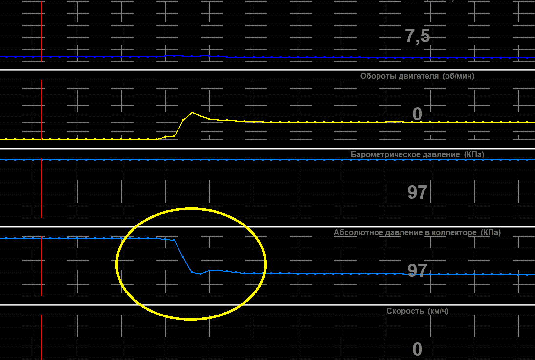

06.08.2020 в 09:49 #26861Здравствуйте! У меня тоже один в один, как у автора сообщения. 2012 выпуск, 1.6, МКП, 80000км. ЕГР физически заглушен, программно отключен,прошивка под бензин 92. Дроссель не промывал. Первый лог утренний запуск двигателя с провалом. Второй во время движения. Ещё смущает отрицательная коррекция. Посмотрите пожалуйста.
Вы должны войти для просмотра вложений.07.08.2020 в 08:28 #26867Александр, действительно, похоже.
Только, я не думаю, что дело в клапанах. Бензин лью качественный, периодически кручу до отсечки, дабы прочистить. А ты, часом ремень ГРМ не менял недавно? А то, говорят, что от него может быть завышенное давление в коллекторе. В общем, информации здесь много и уже кажется, что и ДАД и ДР, И ДЗ
07.08.2020 в 10:11 #26869Да, момент запуска очень схожий. Первые секунды ДАД указывает на повышенное давление на впуске.
Правильный запуск выглядит вот так
Но у Александра проблема более очевидна, так как очень сильно завышены положение ДЗ и РХХ. Там либо очень сильно грязный дроссель, либо другая проблема в дросселе или тросе

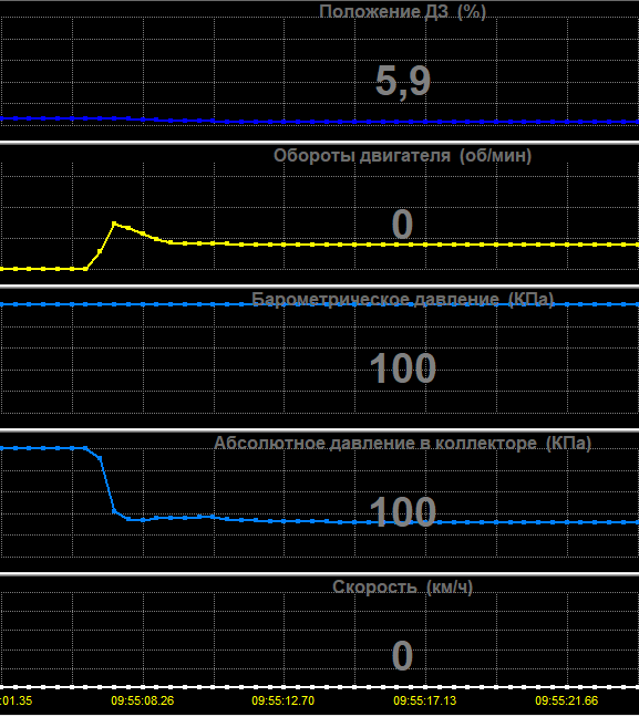

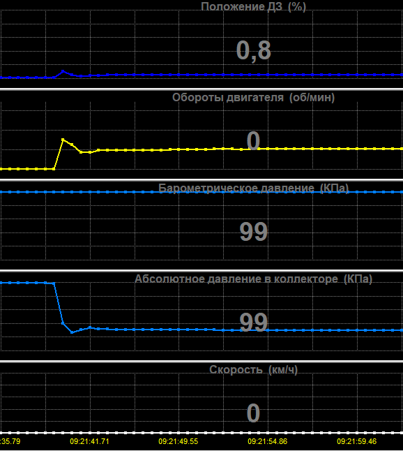

07.08.2020 в 10:43 #26874Андрей, раз вы уже глянули, посоветуйте, пожалуйста, что и как попроще посмотреть у меня. Замерял тестером параметры ДЗ и ДАД , и как мне кажется, показания немного завышены. Собираюсь на выходных прокатиться с отключенной фишкой ДЗ, заодно проверю причину дерганья при отпускании газа.
07.08.2020 в 15:13 #2687608.08.2020 в 12:00 #26880И что бы вы думали? Честно, не верил, но графики доказывают. Прикладываю скрины запуска с фишкой ДЗ на холодную, без фишки на холодную, с фишкой на горячую. Думаю, без фишки на горячую смысла нет, ибо итак нормально заводится.
Вот, как было.
Вот, как стало.
Покатался, воткнул фишку обратно.
Получается, что за ночь что-то происходит с дросселем, заклинивает?
Да, и дерганий на первой передачи после отпускания газа, без фишки, как показалось, меньше.
В общем, заведу еще раз на холодную с фишкой и без, для чистоты эксперимента, и буду заказывать новую ДЗ, т. к. не уверен, что смогу отремонтировать старую.
