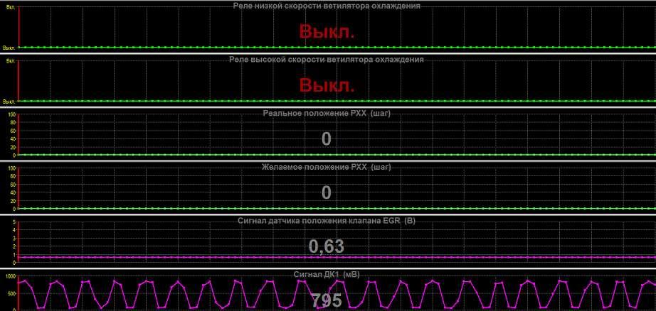

Поэтому обращаюсь сюда. Подскажите, пожалуйста, причины скачков желаемого положения РХХ. Про смещение меток видео смотрел, надо будет проверить… Автомобиль Деу Матиз, у него отдельно стоит РХХ и ДПДЗ. Логи прилагаю! Заранее спасибо! За правильный совет денежная благодарность гарантирована! Спасибо!
Вы должны войти для просмотра вложений.03.10.2021 в 21:07 #31253У вас ошибка висит по ДПДЗ и ЭБУ не видит корректное положение заслонки из-за этого. Посмотрите в логах 1900 оборотов,скорость 17км\час, а ДПДЗ 0%. Для начала нужно устранить эту неисправность.
04.10.2021 в 09:24 #31256Вячеслав, спасибо за участие! Я тоже сначала подумал на ДПДЗ, проверил его тестером и диагностикой, — по логам нет скачков при изменении положения ДЗ и напряжения. Логи прилагаю. Если ДПДЗ неисправен, почему тогда по логам все нормально?

Вы должны войти для просмотра вложений.04.10.2021 в 09:46 #31260Гляньте на 09:45:35.25, обороты плавно растут, а ДПДЗ уменьшается. Возможно лог просто не удачно записан, попробуйте записать с плавным разгоном, некоторое время держа на 3000 оборотах и ошибку удалите по ДПДЗ.
04.10.2021 в 10:24 #31262Спасибо, я уже увидел момент, про который Вы говорите. Но в этот момент, на мой взгляд, все нормально, — после закрытия ДЗ плавно снижается скорость и обороты. По-моему ничего в этом удивительного нет…
Ошибка же появилась искусственно, — появилась после моих экспериментов со снятием различных датчиков. После снятия разъема с ДПДЗ линия становиться примерно ровной, но в районе порядка 200-300 шагов. Это единственный признак по которым можно говорить о том, что данный датчик влияет на график. Но не факт, что он неисправный… Заказал в автодоке неоригинальный датчик, вчера пришел, вот думаю идти выкупать или сделать отмену. С одной стороны, датчик неоригинальный стоит порядка 400р в отличие от оригинального 4000р, можно поставить, потом капать дальше… Если он, — то можно будет покупать оригинальный. Но я думаю, может кто-то по логам подскажет что-то более конкретно…

04.10.2021 в 12:59 #31265Приветствую! В данном случае имеет место быть просто издержки диагностики этих блоков. Этот параметр не выводится корректно, поэтому такая ерунда на графике. Например, при подключении к блоку Сириус д32 шаги, вообще, всегда могут быть равны нулю. Поэтому что-то приговаривать, основываясь только на этом параметре не стоит

Спасибо за ответ! Это как раз ЭБУ Сириус D32 и есть!
Только у него наоборот не нулевые значения, а беспорядочные. В начале я подумал, что ЭБУ вышел из строя. Также было замечено, что когда авто едет накатом, линия более-менее выравнивается… А где то можно почитать, что данный ЭБУ не поддерживает данный параметр? ПС. Для собственного успокоения перед написанием данного сообщения съездил, получил новый датчик, ситуация не изменилась.

04.10.2021 в 13:33 #31270Почитать не знаю где. Это я из опыта. Ни сканматик, ни СЕ мне никогда корректно не выводили этот параметр. Поэтому я на него внимание не обращаю

04.10.2021 в 22:25 #31280Андрей, может подскажете еще с одним моментом? Я неспроста начал искать причину по логам диагностики. Дело в том, что в первые секунды (период до 30сек, но чаще в первые 10-15 сек) работы двигателя после его запуска (только на холодном) наблюдаются несколько довольно сильных провалов оборотов, почти до полного останова двигателя… После этого ХХ уже не скачет, проблем с динамикой и расходом топлива не наблюдается. Я поэтому и начал смотреть по диагностике. Что уже сделано: заменен клапан рециркуляции картерных газов, заменены свечи и ВВ, сегодня ДПДЗ. Проверены тестером РХХ и ДАД, последний проверен также шприцом. Все показания в норме. По логам диагностики, на мой взгляд, большие длительности впрыска (пусковая и текущая). Думаю почистить форсунки (именно сами форсунки снять и почистить на стенде в сервисе). Не подскажете, я правильно мыслю? Прилагаю сегодняшние логи с провалами при запуске. Заранее спасибо!

Да, видны провалы. Если только на холодную, тогда обычно это либо ОЖ в цилиндре, клапаны, ну и форсунки. Учитывая нормальные значения коррекций и УОЗ, другие проблемы маловероятны, Поэтому в первую очередь, конечно, нужно уделить время форсункам. Но я бы промыл их без снятия, чтобы промыть и клапаны. А затем, если не будет результата или он будет минимальным, снял бы форсунки для проверки.
Если и это не даст результата, тогда отключаем топливный насос и ДПКВ, сбрасываем давление и оставляем на ночь. Утром крутим пару тройку секунд стартером. Выкручиваем свечи и смотрим, какая из них мокрая и блестит от антифриза или может быть от масла
