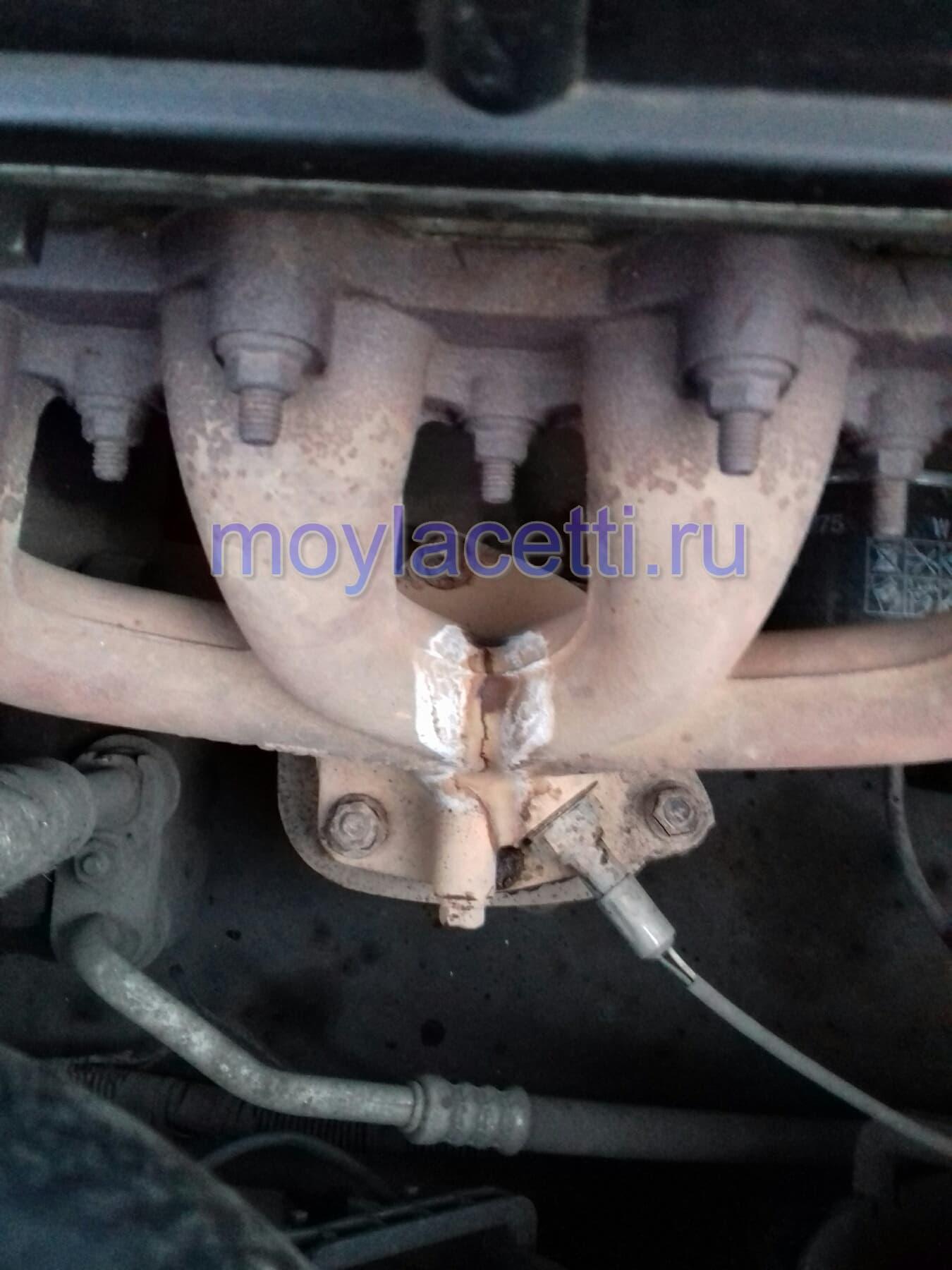

                          #40451
                          Sergey
                            Добрый день, есть трещина на выпускном коллекторе это из за нее проблемы могут быть ?
                            • Ответ изменён 1 год назад пользователем Sergey.
                            #40462
                              Добрый день, трещина это не хорошо и она может влиять на работу системы, но к таким серьезным проблемам в практике не приводила. А похожие трещины на этом выпускном коллекторе не редкость. На сколько конкретно эта трещина критична сможет дать ответ только газоанализатор, так как трещина трещине рознь. Например, эта трещина повысила расход топлива
                              Трещина выпускного коллектора
