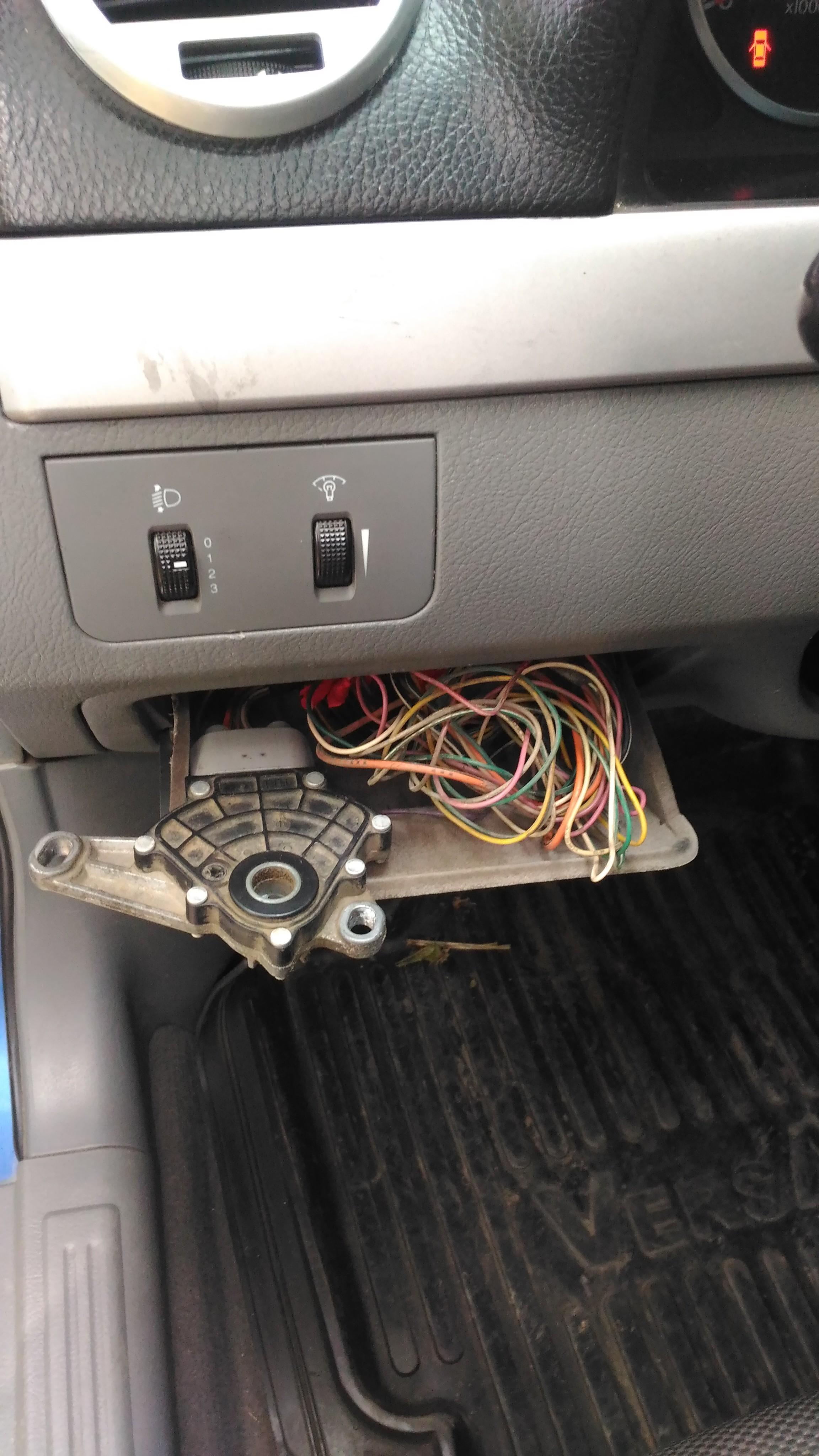

всем форумчанам добрый день, подскажите, у электриков спрашивал ни кто не мог сказать, что за датчик или переключатель на фото и для чего он
12.06.2017 в 18:39 #568912.06.2017 в 21:46 #569013.06.2017 в 09:23 #569317.06.2017 в 22:20 #5780спасибо,машина механика,на днях опять смотрел проводку до этого СЕЛЕКТОРА и от него,с ним связаны еще датчик заднего хода и датчик скорости
18.06.2017 в 11:45 #578418.06.2017 в 22:19 #579719.06.2017 в 09:22 #5798Мож она была на АКПП и потом ее ремонт был дороже установки МКПП?
Дружище, вытяни техпаспорт и начинай расшифровывать вин код. Инфо была когда-то откуда-то взята))

19.06.2017 в 23:21 #580820.06.2017 в 08:58 #5815Выбрасывать надо эту ерунду и сделать по феншую. Я думаю, что мозги на лаче тоже поменяны или перекодированы+тот кто менял коробку не захотел заморачиваться с проводами на блокировку стартера, спидометр, задний ход и т.д. Надо посоветоваться с Андреем Храниетем))) Лехой и Саньком, а ну, че парни скажете?
20.06.2017 в 13:32 #5831Что сказать… Бывает же такое
Вот так машину с рук брать
Вячеслав дело говорит — куда коробка ушла, туда и селектор этот отправить надо. Особенно если машинка на долго была куплена. Может и со стартером проблемы из-за этой вермишели в проводке? Переделок для хорошего электрика там не особо много. Всё делается и всё решается
20.06.2017 в 17:49 #5864Наш Вячеслав, как всегда красава. Разрулил ситуацию
А вот что Олегу теперь делать зависит от желания доделать переделку до конца или смириться и ездить так.
Ситуация реально интересная и познавательная.
Как написал Санёк — всё делается
