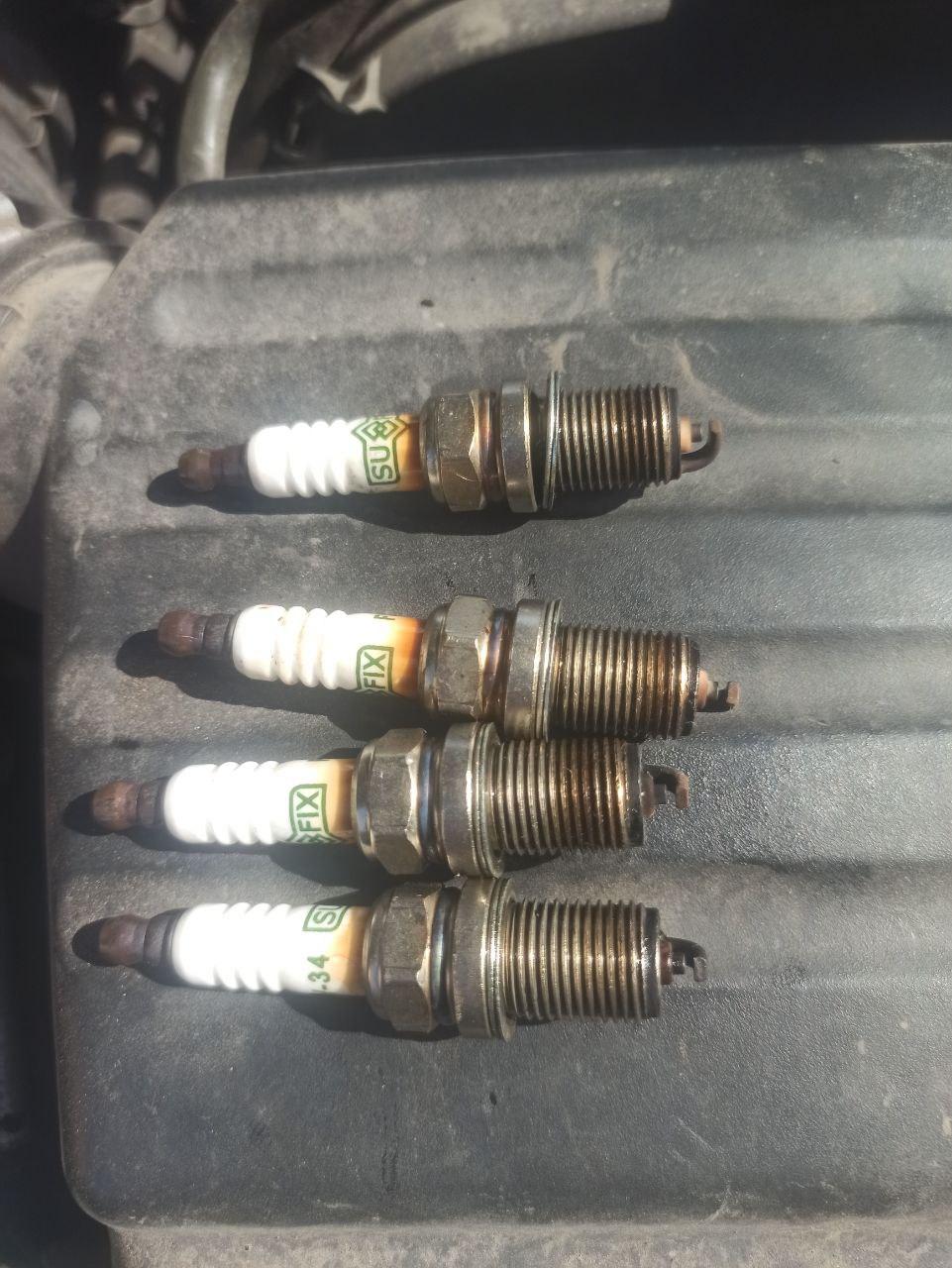

      сегодня с утра подключил ноут ошибка p0300, завел машина работает не стабильно, решил дернуть провода свечей начал с последней движек реагирует кроме первой буквально минута и заглушил, снимаю все броне провода, в первый провод вставляю старую свечу искра есть. заглядываю в бачек антифриза там уровень на макс. но есть дым и на запах показался ацетон,
      Выкручиваю свечи они в таком виде, и в масле\ бензине( скорей всего иза того что проверял искру и в камерах остался бензин.
      меняю местами 1и4 в колодцы 2и3 а свечи 2и3 в колодцы 1и4. Завожу работает также не стабильно. выдергиваю 1 провод реагирует но слабо, цепляю обратно. дергаю 2 не реагирует(свеча которая была в первом колодце). выкручиваю, ставлю одну из старых. завожу работает не стабильно, сдергиваю 2 провод и машина глохнет.
      заказал свечи новые. завтра заменю и отпишусь. также запишу логи с нынешними свечами и новыми.

        По косвенным признакам либо прогарела, либо лопнула прокладка гбц.
