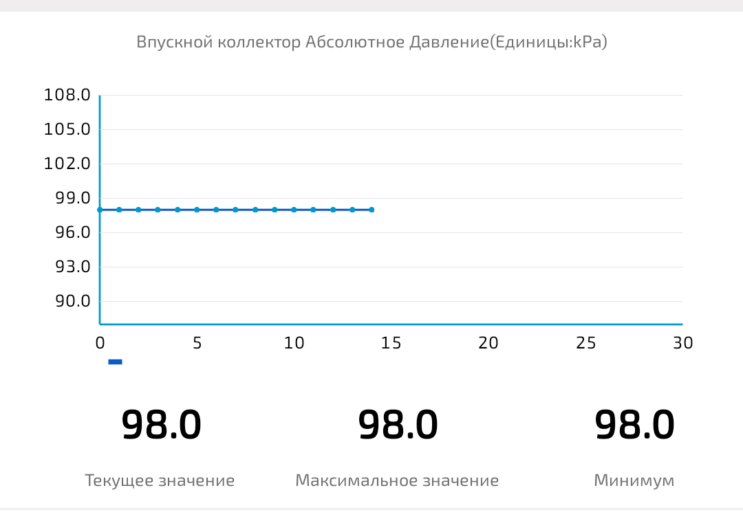

            #41484
            Евгений
              Поменял ДАД на родной и смотря по Вашей статье вроде бы как все в норме
              это скрин на не запущеном двигателе

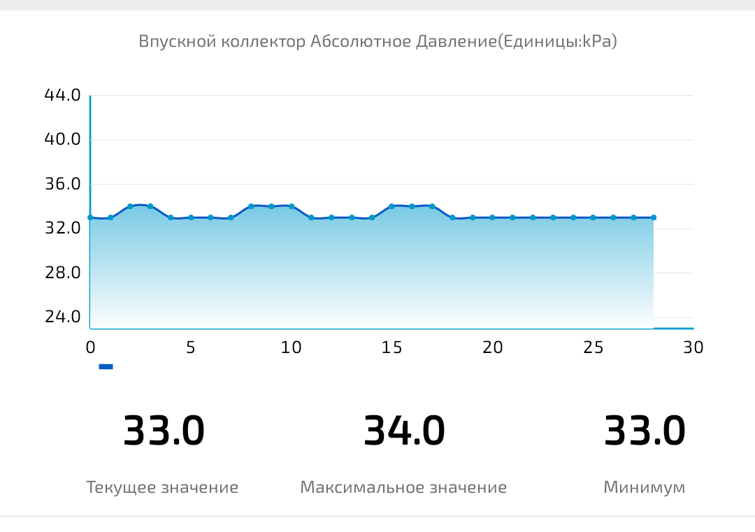

              далее на холостом ходу

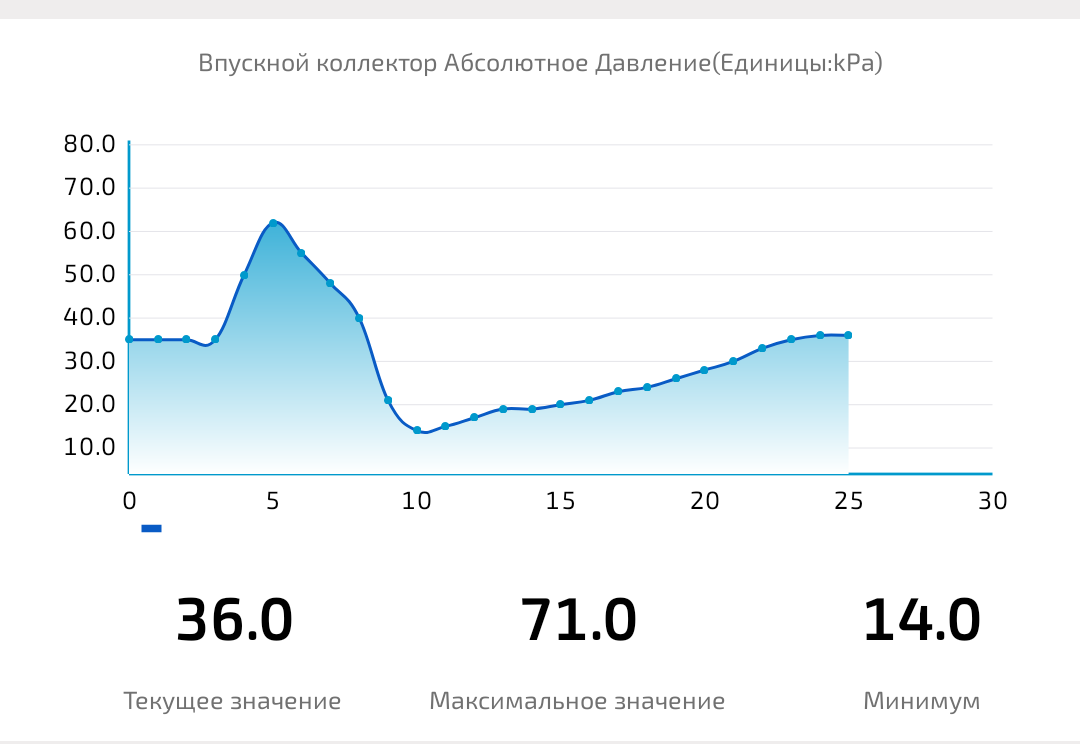

              и с прогазовкой до 3500-4000 тысяч оборотов
              #41486
              Евгений
                Поменял ДАД на родной, показатели стали следующими:
                на не запущеном двигателе 98кПа
                на ХХ 33-34 кПа
                с прогазовкой до 4000 оборотов: минимальный 14кПа, максимальный 71кПа и потом выравнивается на 33-34кПа
                #41493
                  Вот это теперь адекватные значения
