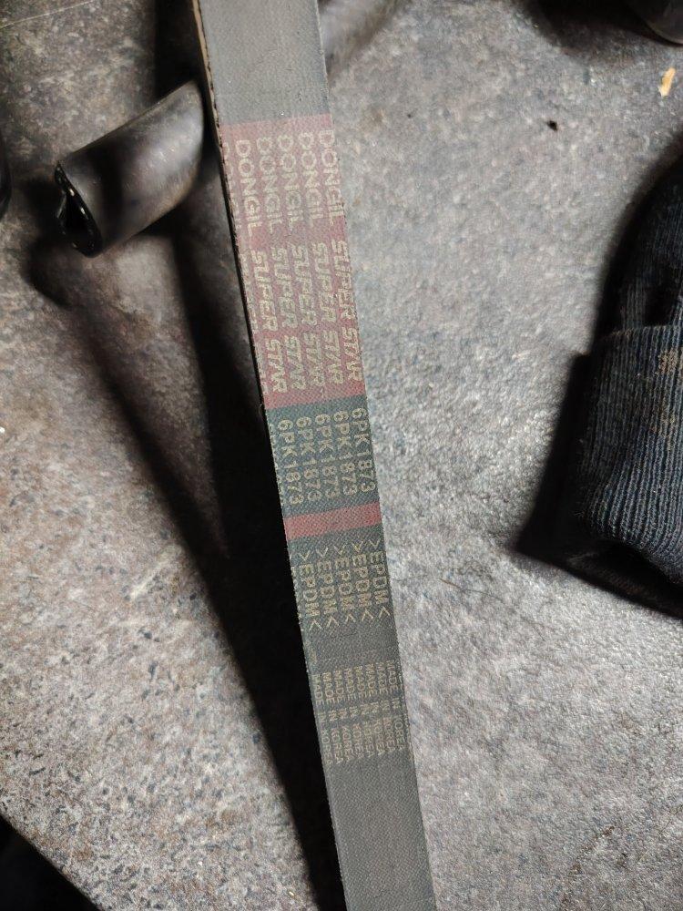

              Дмитрий
                Опоры и стойки, перенабитые перед установкой ШРБ, до сих пор ходят.
                А на фото ремень генератора после пробега ~40 тыс.
