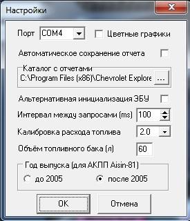

Олег, попробуй выставь другие порты. от 1 до 3

Олег, когда в программу Шевроле заходишь и делаешь проверку K-Line адаптера (F8) что он пишет? Это еще до подключения к машине можно сделать
13.10.2016 в 06:46 #3623Паша пишет,работает нормально,диод светит
13.10.2016 в 07:56 #3624Привет все,разобрался.Так наглядно перед роботой сделал фото.Спасиба за советы друзья

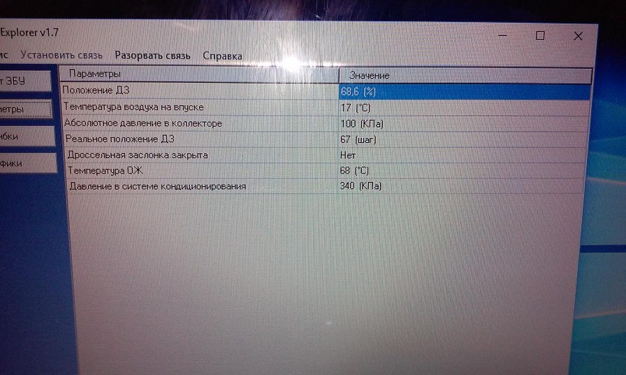

13.10.2016 в 07:59 #3625
13.10.2016 в 08:00 #3627перыое фото,это максимальное открытие дросельной заслонки проверял,почему не 100%???

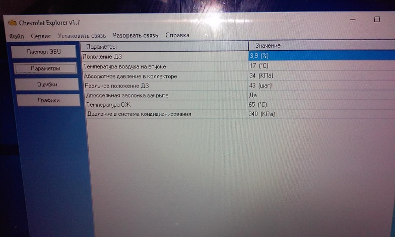

13.10.2016 в 08:01 #3628
13.10.2016 в 08:01 #36302-е фото,это на заглушеном двигателе
13.10.2016 в 08:02 #3631
13.10.2016 в 08:02 #36333-е фото,это робота двигателя на холостых

13.10.2016 в 12:42 #3641Привет Паша,все как ты и говорил ,какой то из портов не видел адаптера,увидел только один из 5-ти.Туда просто папку збросить?Оно само будет записывать логи????
Заслонка полностью должна открываться в районе 70%
