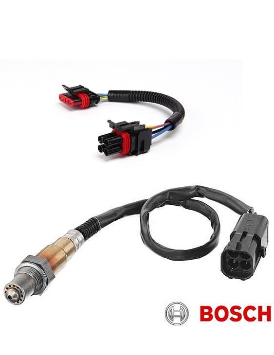

Санёк, а зачем провод от бензонасоса Ваз?
Я уже в этих датчиках запутался. Десяток вариантов нашёл и у всех разный артикул. В каждом магазине советуют своё

04.09.2016 в 22:12 #3167Лёх привет. Датчик Bosch 0258006537 . Вазовский шнурок сверху. Он для соединения. Отдельно штекера не нашел.

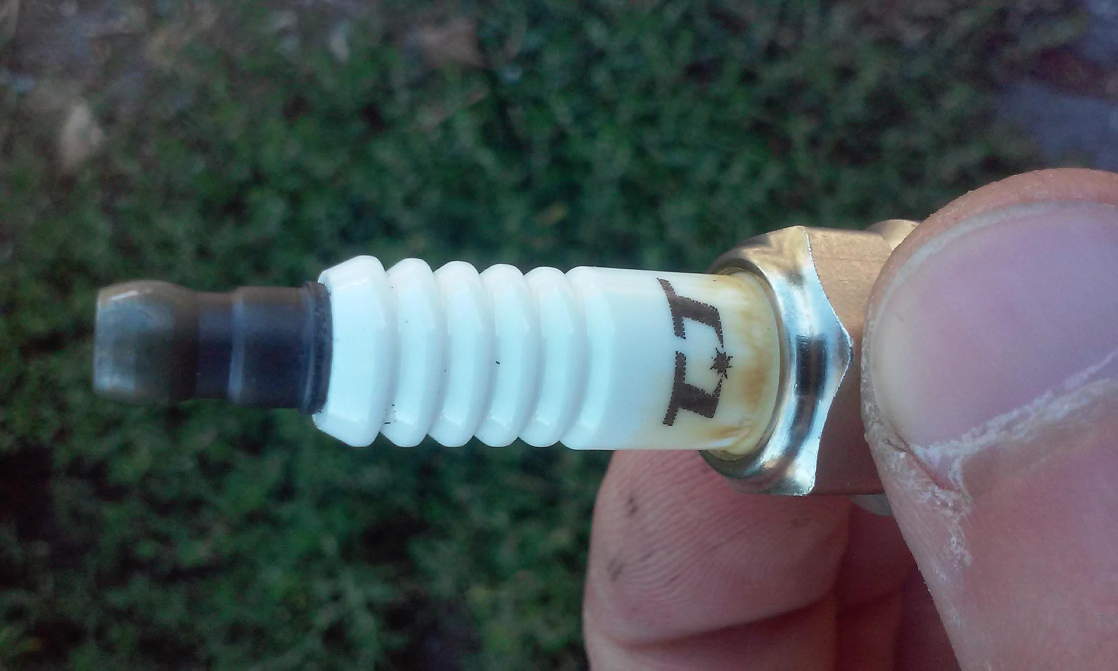

07.09.2016 в 18:55 #3196Ребьята помогите викрутил свечи,на 3-ох цылиндрах вот такой прикол,что за фигня?
07.09.2016 в 19:23 #3198Это так называемый коронный разряд и прилипание частичек пыли и паров масла под действием высокого напряжения.
Вот в этой теме обсуждалось
У меня тоже такое…
07.09.2016 в 19:36 #3199А мне один знакомый сказал что пробит наконечник!!!!
07.09.2016 в 19:38 #3200Андрюш,а типер на свечах одинаковый нагар.
Думал замерять компрессию,короткая трубка у брибора оказалось,нада искать со шлангом07.09.2016 в 22:46 #3201К появлению жёлтого и коричневого пояса на изоляторе приводит коронный разряд! А вот его интенсивность и последствия зависят от разных факторов. Уставший наконечник может довести дело до пробоя. Даже не пробитый наконечник, а грязный или растянутый и потресканный — плохо облегает изолятор свечи. Из-за этого получается разряд к металлической части свечи.
Тоже самое произойдёт и при увеличенном зазоре между электродами свечи. Напряжению тогда легче пробить по изолятору, где нормальное давление, а не между электродами, где высокое давление при работе двигателя.
Напряжённость, где высокое напряжение есть всегда. А наличие масла в колодце неизбежно оставит коричневый след на свече.
У меня эти следы появились на двух свечах — именно в тех, где потекла прокладка, хотя провода и наконечники были новыми.
Совет — держать в чистоте изолятор свечи и наконечник. А также выставить зазор не больше 1 мм.
Если пробивает наконечник, тогда обычно на изоляторе присутствует чёрная полоса пробоя.
Судя по фото это другие свечи, а не те что были. Если все одинаковые, значит просто в старом комплекте одна свеча барахлила. Скорее всего так.
Думаю, с компрессией всё нормально будет. Хотя жаль, что не получилось точно узнать…

08.09.2016 в 20:23 #3238Всем привет! Установил новую лямбду. Взял самую дешёвую у нас на два провода.
Пока доволен очень! Спасибо Андрюха за советы!!!

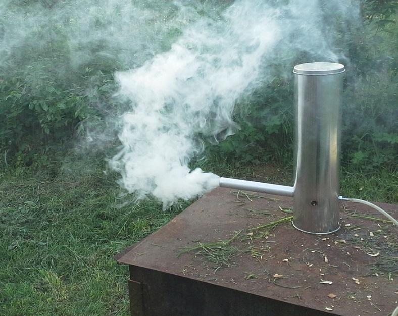

12.09.2016 в 11:46 #3240Подсос воздуха — это дело такое… Тем более слабых мест для подсоса больше чем предостаточно — шланги, коллектор, вакуумный усилитель тормозов и т.д.
Для проверки не обойтись без дымогенератора. Собираюсь такой собрать самодельный. Очень необходимая вещь для автолюбителя-самоделкина

Думал за эту дымовую завесу,но не нашел ни одного плана реализации. Надо с химиками посоветываться))) Этот метод (дым-машина) на драйве кто то обсуждал,но я решил начать с простого,хотя не дешевого как оказалось.

А как их проверить на 100%?Я считаю, что без дымогенератора не обойтись!
Посоветовал бы обратить внимание на дымогенераторы холодного копчения. У нас можно приобрести за 300 грн. (около 12 у.е.). Одеть на штуцер обычный шланг и подключить к коллектору. Через 10 секунд увидишь все проблемные места по выходящему дыму из щелей.
Плюс ко всему пригодится и по прямому назначению — коптить рыбку, например
Также можно данный девайс смудрить самому. Пока думаю над этим, какой из вариантов воплотить в жизнь.

14.09.2016 в 22:15 #3333Всем привет. Андрей,я кажется нашел где есть дым-машина. Надо только съездить,как нибудь может выберу время,а то работаю с одним выходным. Ну а пока,всем пока))). Как что-то изменится,отпишусь. Не прощаюсь.

Объездил все СТО в «городишке» — нигде нет этого дымогенератора. Только советы дают — меняй то, меняй сё…
Остаётся ждать пока либо Александр доберётся до дым-машины, либо Андрей соорудит что-то «дымящее»

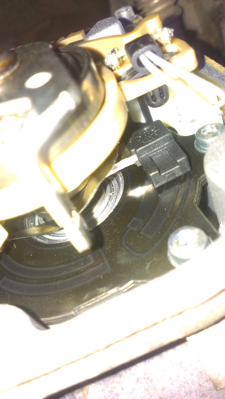

15.09.2016 в 19:44 #3357Всем привет, уважаемые лачетеводы. Почитал тут отличные статьи про причины дерготни, столько всего интересного узнал
. У меня лача 1,6 дергается только в одном положении заслонки (где-то сразу после отключения контакта ХХ). По совету автора статьи я всё же поменял свечи, проверил мультиметром проводку (эти злополучные узлы,залитые герметиком), высоковольтные провода и ДПДЗ с помощью мультиметра, промыл дроссельную заслонку с обеих сторон, подтянул тросик газа, но ничего не изменилось. Вот чувствую, что что-то именно в дроссельном узле происходит
Если руками повернёшь чуть-чуть сектор заслонки, то в одном положении чувствуются какие-то конвульсии внутри ДУ. И сектор в руках подергивается. То же происходит и при езде на этих оборотах — авто дергается. Сегодня снял крышку ДПДЗ и сфоткал дорожки. Мне кажется на одной есть четкая такая полоска в начале. Кто-то знает так должно быть?
