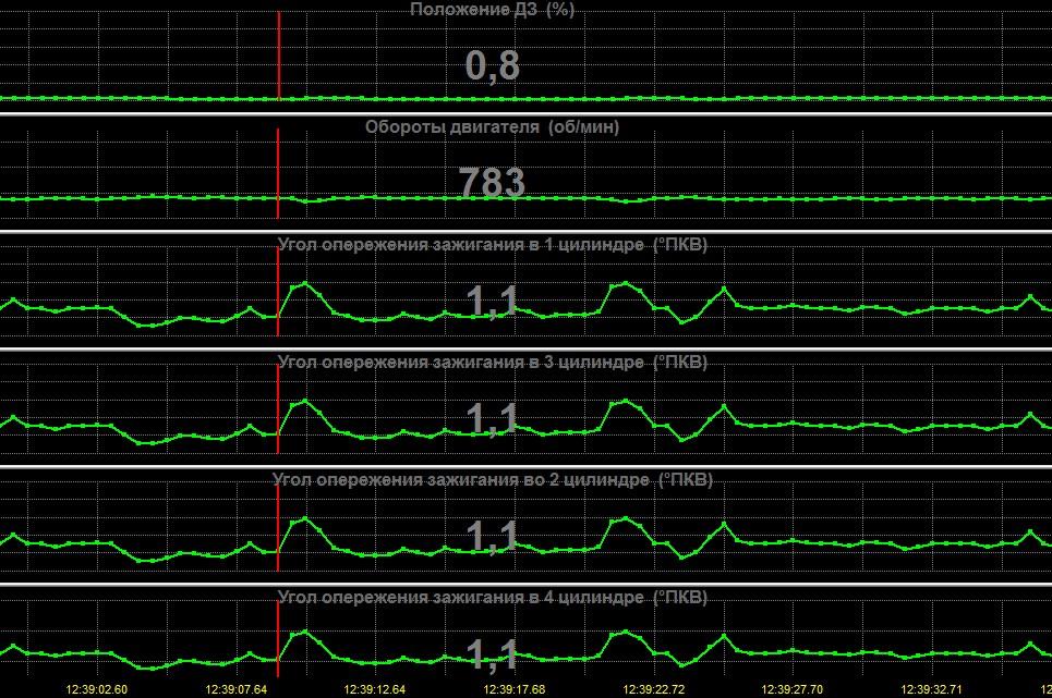

Вы должны войти для просмотра вложений.20.11.2019 в 19:05 #24673А что это,подсос или дросель или подгазовывает что воздуха мало или топлива мало не понятно пока…(
20.11.2019 в 21:54 #24674Здравствуйте
По поводу проверки ВУТ да, я поискал информацию
Проверил — при выкл зажигании — педаль при нескольких нажатиях изменяет усилие , сначала мягче , потом сопротивление сильнее
Выжал педаль тормоза, завел авто, педаль чуть провалилась
Осмотрел внешне, на глаз ничего подозрительного не увидел
Сейчас обратил внимание, видимо я в спешке в первый раз неверный лог прикрепил, сейчас прикрепляю верныйНа логе как раз и видно что при педалировании процент дз снижается до 0,8
а УОЗ повышается
Про такую ситуацию вы говорили?
ЕГР я чистил, клапан двигается свободно, вроде бы все работает как должно. По логам напряжение 0,6 в что соответствет закрытому. Попробую заглушить жестянкой. Спасибо за совет
По поводу вашего лога да, увидел этот момент когда желаемое и реальное положение отличаются
У меня на логах есть та же проблема с рассогласованностью реалього и желаемого
Я менял дроссельный узел в сборе , поведение машины изменилось никакВозможно проблема проводки, надо прозвонить

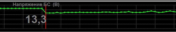

Еще обратил внимание на напряжение БС
очень похожая пила что у меня что у вас , напряжение скачет , не сильно, но все таки
А у меня еще и как я обратил внимание в моменте остановки на светофоре напряжение конкретно проседает
НА светофоре держу педаль тормоза нажатой, не могут же горящие стопы такой эффект давать
По методу Андрея попробую кинуть доп массу на генератор, посмотрю уйдет ли
а УОЗ повышаетсяПро такую ситуацию вы говорили?
А у меня еще и как я обратил внимание в моменте остановки на светофоре напряжение конкретно проседает до 13.3 в
НА светофоре держу педаль тормоза нажатой, не могут же горящие стопы такой эффект даватьПо методу Андрея попробую кинуть доп массу на генератор, посмотрю уйдет ли
