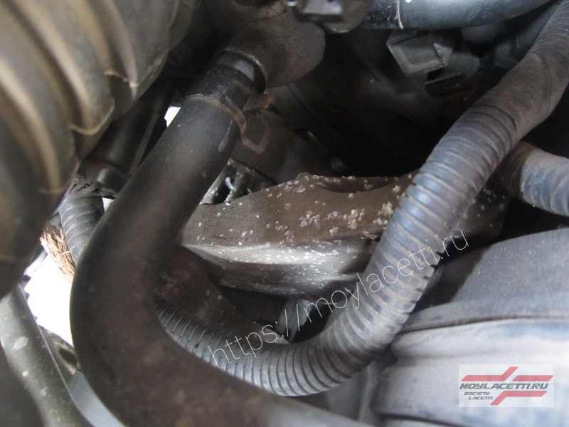

            На данный момент пробег у меня тоже около 205 тыс.км. Генератор трудится исправно и без проблем.
            Был только не очень давно один нюанс. Пришлось оставить авто в чужом и очень сыром гараже на пару дней. Но по факту машинка там простояла больше недели. Отсырела очень сильно и даже генератор покрылся вот такими белыми пятнами
            Всё было очень мокрое. Через пару км зажёгся индикатор отсутствия зарядки на панели приборов. Пока ехал домой за прибором он горел километра два. Затем потух и больше не мозолил мне глаза. Проверка прибором ничего не выявила. Контакты у меня все обработаны (и на самом генераторе тоже) средством для защиты контактов и находятся в хорошем состоянии. Но факт есть факт — влага как-то и что-то нарушила в системе зарядки, а после просыхания всё пришло в норму. На всякий случай имейте ввиду, что и такое может случиться…
