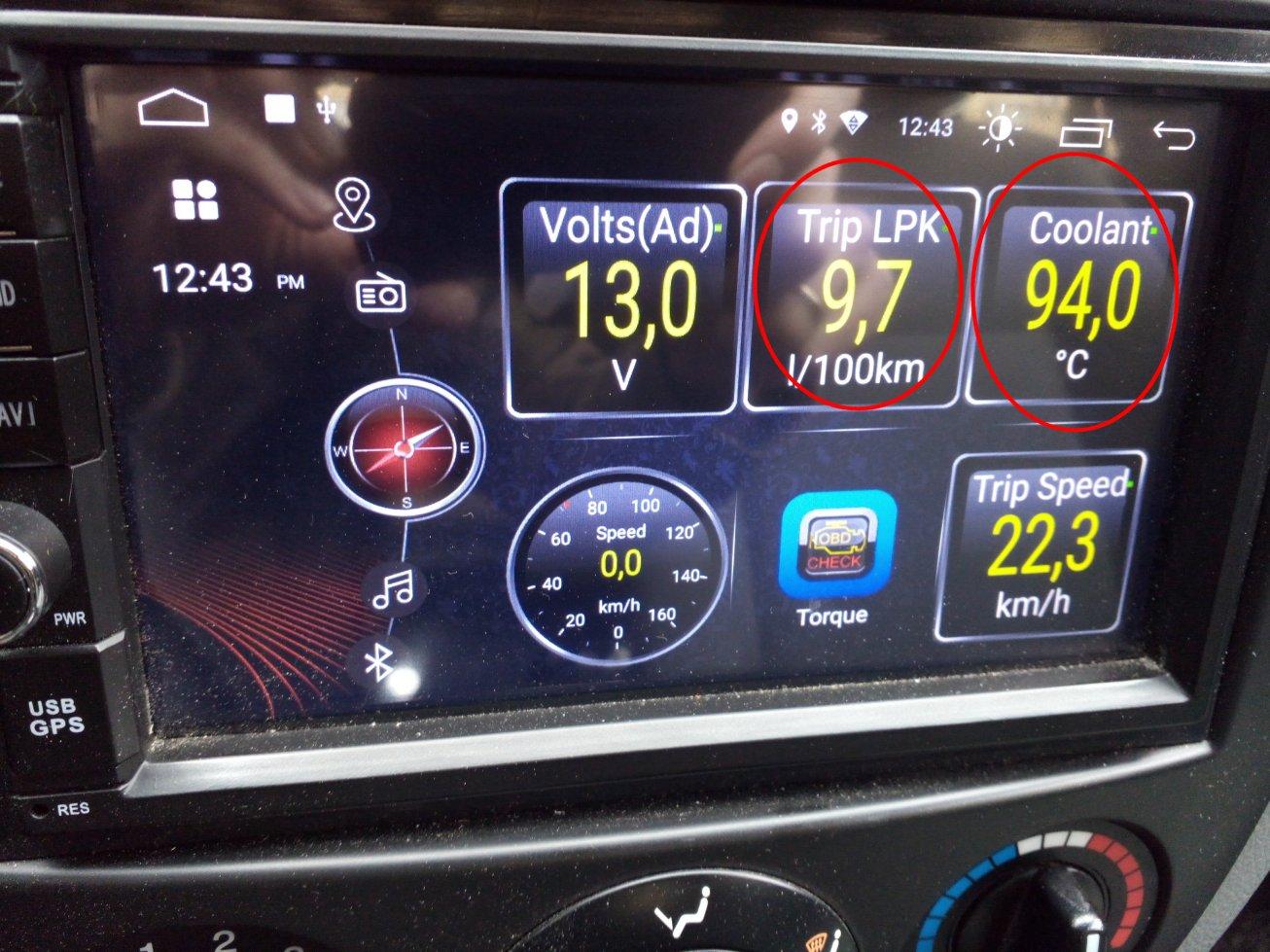

      Декорация: город, будни, середина дня, машин порядочно, но пробок нет.
      Действующие лица: Лачеть-седан, без пассажиров, полбака 95-го Ярославского розливу. Монструозный 1,4, Евро-2, катализатор вырезал первый владелец, ЕГР заботливо помыт, почищен и НЕ отключен.
      Вчера. С кондиционером на светофорах.

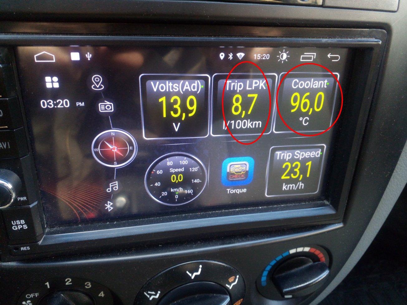

      Сегодня. Без кондиционера, но с дитем.

        На долгих остановках температура растет до 98С, включается вентилятор, за ~1 мин скидывает до 92-93С и выключается.
        Вопрос, собственно, вот в чем: насколько вредно (полезно/пофигу) езда с завышенной температурой (в указанном диапазоне)?
        Чтобы уменьшить количество вопросов, но в то же время не давать возможно вредных советов: причину я знаю, это не утечки или какие-либо еще проблемы с системой охлаждения. Перегрев искусственно созданный без вмешательств в систему.
        И да, расход по баку соответствует.
