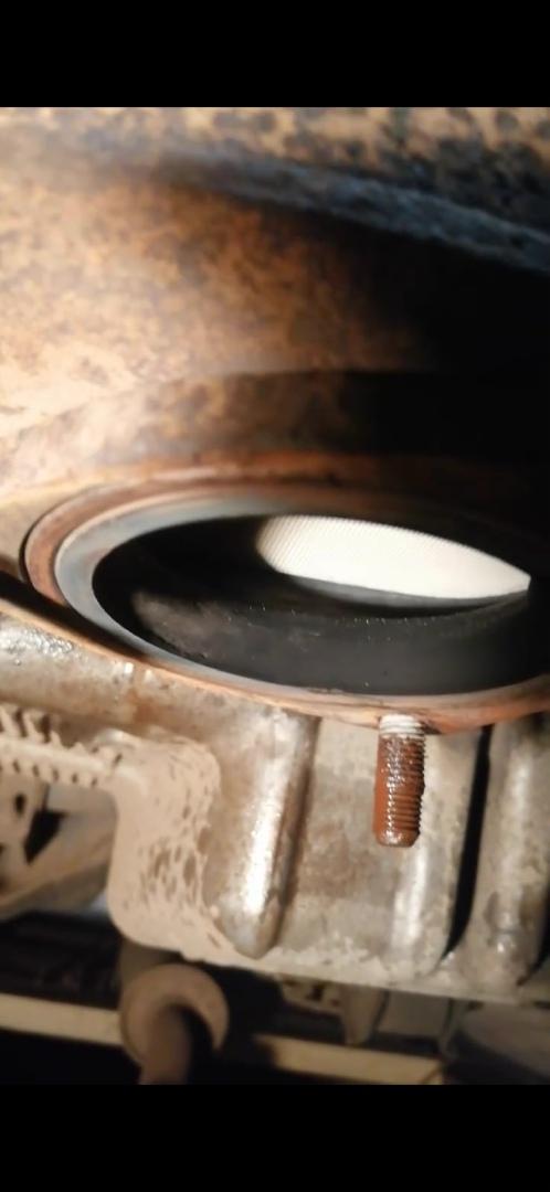

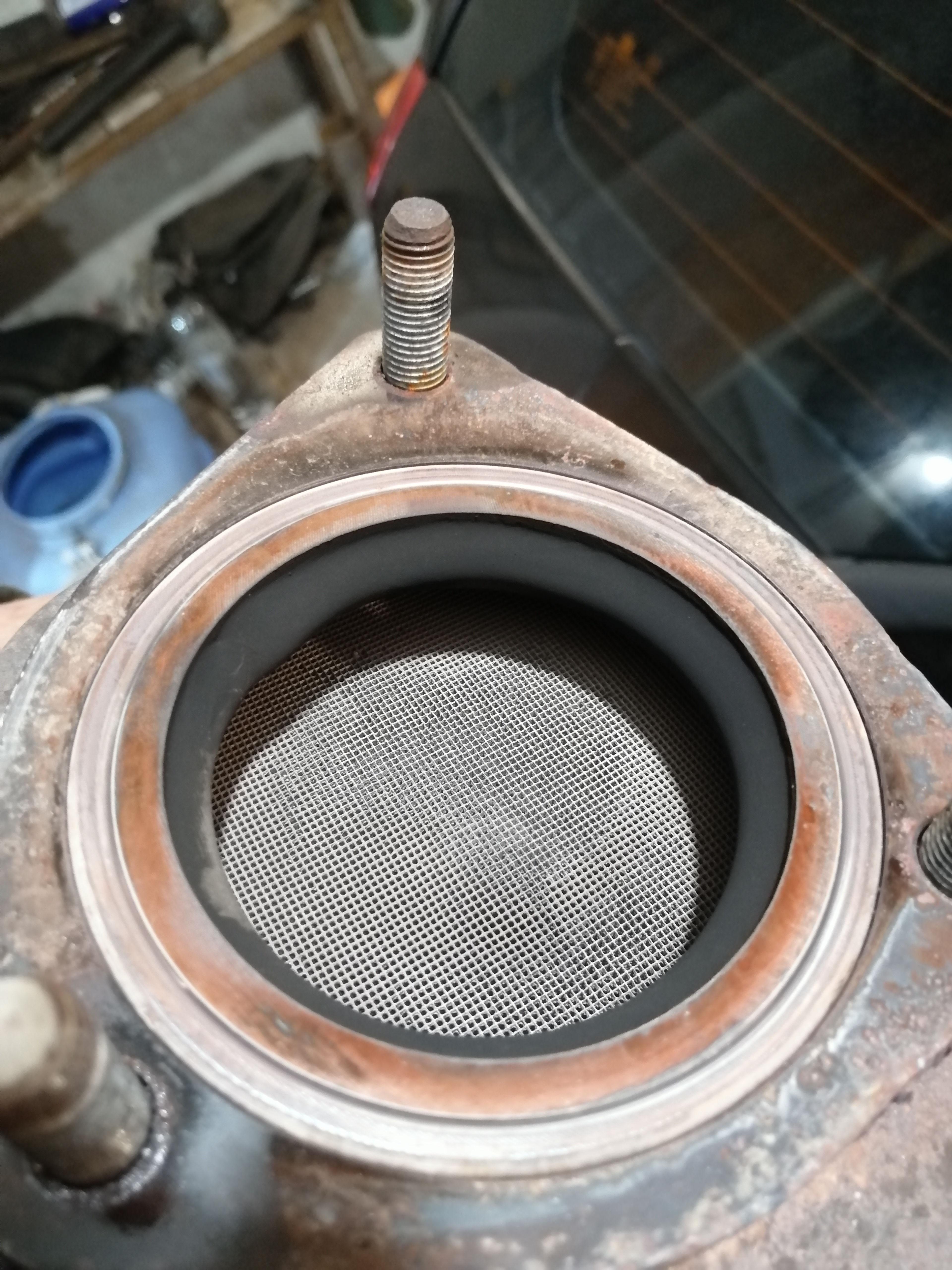

05.01.2021 в 08:54 #28633Люди добрые, дайте диагноз этому катализатору! Лачетти 1.6, пробег 140 т.км.
Вы должны войти для просмотра вложений.05.01.2021 в 09:10 #28637Слегка тукаю по кату ключем, из него крошка белая сыпется.

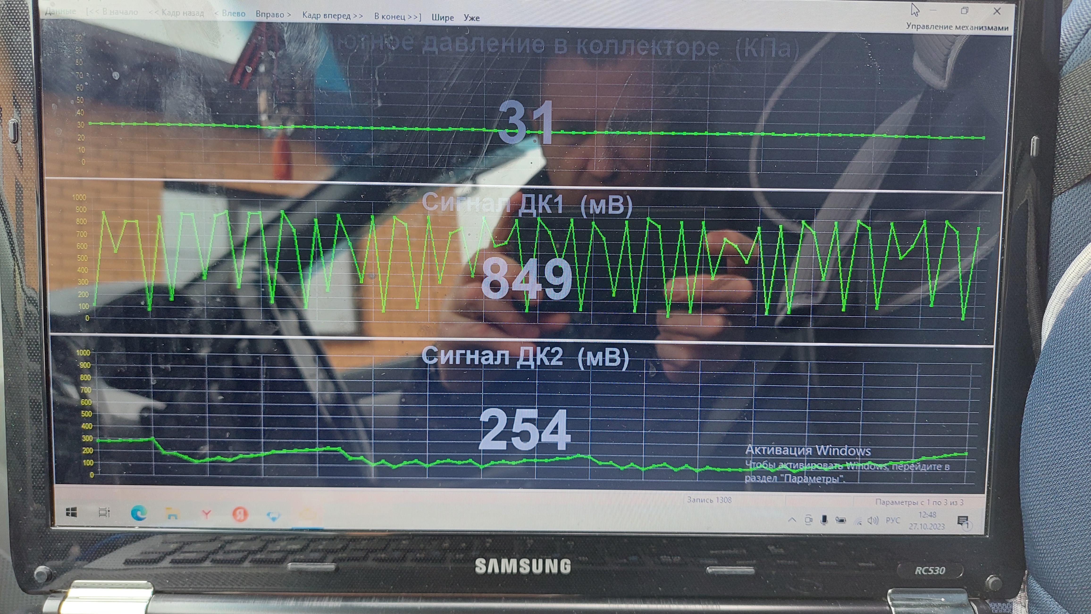

28.10.2023 в 07:57 #35942Добрый день Андрей. Подскажите пожалуйста нужно ли удалять катализатор при таких показателях?
28.10.2023 в 08:27 #35947Добрый день, Андрей. По этому фрагменту не скажешь. Надо сюда скинуть весь лог диагностики, чтобы я видел остальные параметры. И желательно ещё записать такой лог — на полностью прогретом моторе поднять обороты до 3000 на холостом ходу и подержать их примерно 10 секунд
