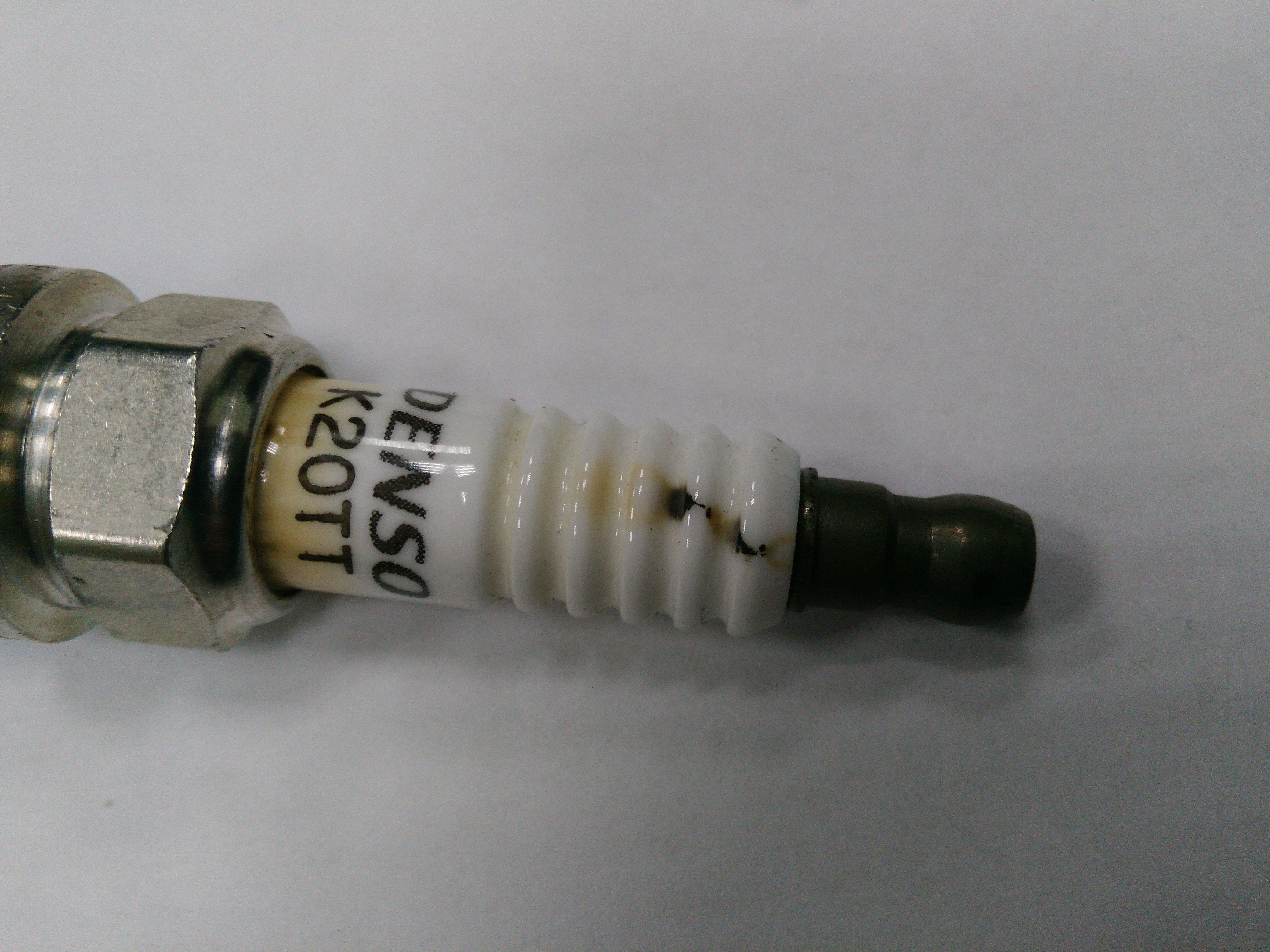

разобрался я с проблемой, все банально — пробита юбка свечи. если интересно могу выложить фото пробоя. спасибо всем =))
22.01.2017 в 22:01 #4499Евгений скинь тут фото свечи, интересно посмотреть

раньше не замечал, потому что когда свечу выкручивал, из ключа ее не доставал, сами свечи чистые.
23.01.2017 в 09:58 #4502Привет всем! Да, бывают такие пробои. Если ситуация повторится, то необходимо обязательно заменить вв провод, т.к. на наконечнике такие пробои тоже оставляют следы.

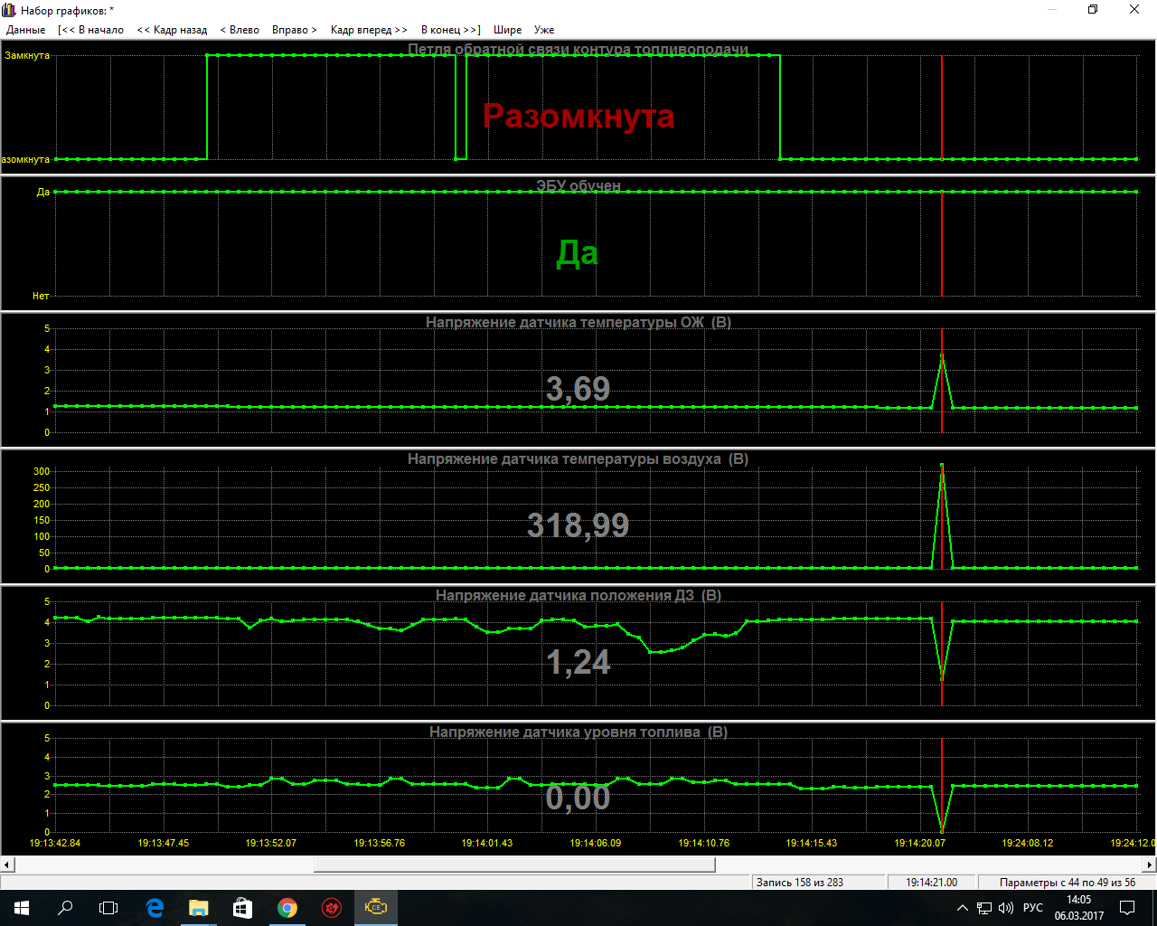

13.03.2017 в 23:26 #4794люди подскажите в чем дело машина 2 года у меня пробег 130тыс.дергаеться при переключении передач дросельная заслонка отдает через тросик в ногу в момент сброса газа и наборо от 1500 оборотов до 2000,ошибок не когда не было чтоб уж думать на что,ставаил новый дросель провода ВВ,пропоял массы!!!толку нет,ЕГР заглушен прокладкой и чипом пот фото с chevrolet exploer!в момент ее дергания происходят скачки напряжения на 3 датчиках напряжения датчика ОЖ,напряжение датчика температуры воздуха,а вот на 2 датчиках напряжение падает в этот же момент напряжение датчика уровня топлива,напряжение датчика положения ДЗ,очень нужна помощь

Антон, письмо с логами попало в спам и я его до сегодняшнего дня и не замечал. Судя по логам, двигатель в этот момент вообще глохнет. Это так на самом деле??? Или он продолжает работать, а просто пропадает связь с ЭБУ?

Вот логи автомобиля Антона
https://moylacetti.ru/wp-content/uploads/2017/03/Логи-диагностики-СЕ.zip
Может кто ещё посмотрит. Вижу, что Санек в этом деле имеет какой-то опыт.
Времени пока досконально изучить не хватает, но первый вывод я кажется сделал.
Сначала думал, что дело в счалках, на которые грешит Антон и Лёха. Но мне кажется, что это вряд ли, так как глючат датчики, которые имеют разную проводку.
Думал на датчик скорости, так как сбои происходят практически в одном диапазоне скорости. Но тоже не верится, что этот датчик может привести к таким последствиям.
Думал, что пропадает питание ЭБУ или пропадает связь.
А потом я перестал думать и посмотрел графики
И увидел я там следующий интересный момент. Дело не в датчиках, РХХ или ещё чём-то.
В момент глюка показания датчиков становятся такими же, как при включении зажигания до запуска двигателя!
Как по мне, то это означает одну простую вещь — ЭБУ не видит, что двигатель вращается!!! А вот почему он не видит — это вопрос, на который нужно найти ответ.
На расстоянии это сделать не просто, но попробуем.
Единственные датчики по которым ЭБУ определяет вращение двигателя — это датчик коленвала и датчик распредвалов. В диагностической программе сигнал этих датчиков, к сожалению, не показывается.

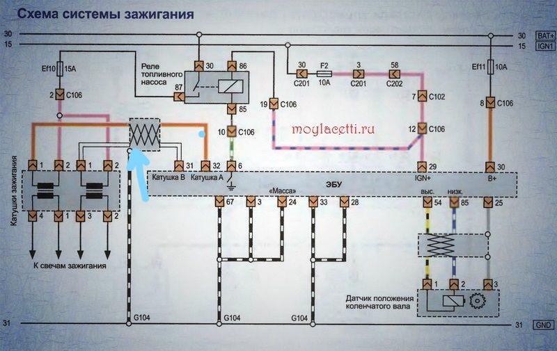

Кстати еще вопрос!правильно соединен провод массы двиготеля в этом месте?там вобщем в одном проводе идет два провода на катушки и еще в фольге жила провода без изоляции к нему ведь подсоединена масса так ли?просто при отключении этого провода массы ни ошибок не каких изменений ведь так же не должно быть19.03.2017 в 17:14 #4891вот на схеме отметил это соединение стрелкой
