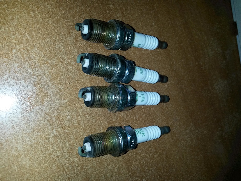

Андрей вот фото свечей которые я заменил,когда думал что в них дело. Им около двух месяцев,сейчас стоЯт аналогичные.

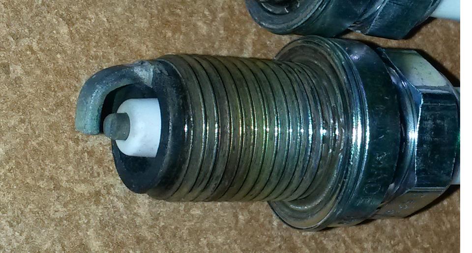

30.08.2016 в 16:01 #3088Вроде все одинаковые. Вот крупный план

Свечи не фоткал, но они с серым(светлым) налётом. Даже боковой электрод белёсый. Лямбду менять?

По порядку кратко разберёмся.
Олег, свечи твоего Лачика в норме, кроме одной на третьем фото. Она отличается от остальных. Думаю, нужно покопать в этом направлении. Что-то в том цилиндре происходит не так, как в других. Возможные причины:
— свеча
— ВВ провод
— форсунка
— состояние цилиндро-поршневой группы и клапанов
Для начала можно «проблемную» свечу поставить в другой цилиндр. Поездить и посмотреть потом на цвет.

02.09.2016 в 21:13 #3108Да, Олежка, померяй компрессию! Судя по фото, в одном цилиндре есть отклонения в сравнении с другими. Надеюсь, что это всё-таки не в компрессии дело, а свеча-провод-форсунка…
